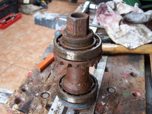

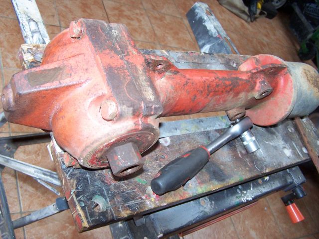

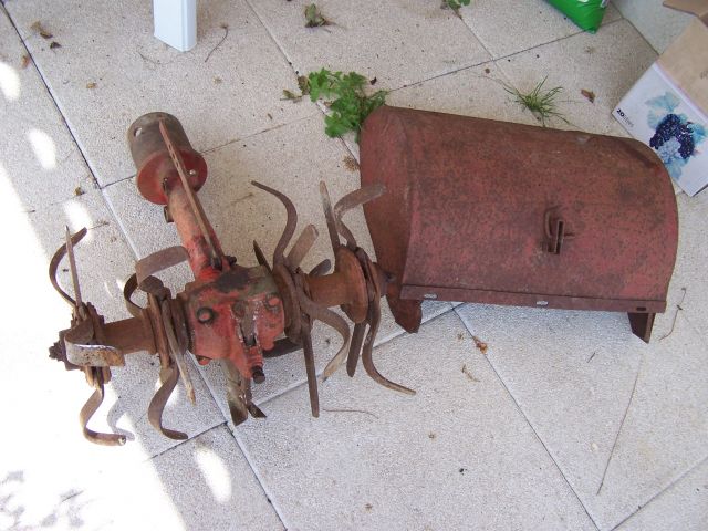

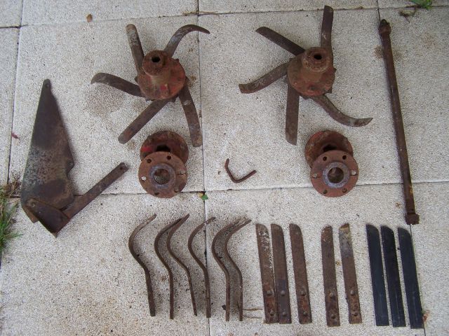

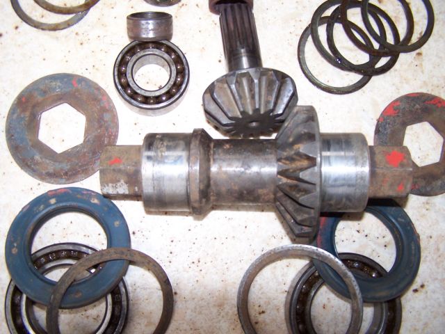

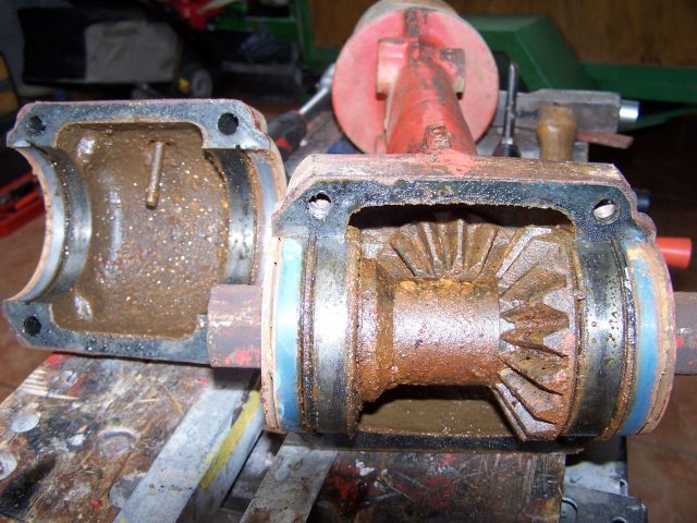

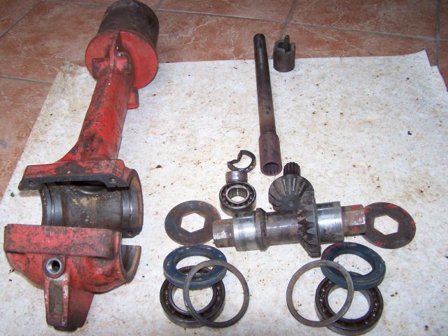

Bonjour à tous
Voici quelques vues du démontage
Les dents du renvoie d'angle ne présentent aucune usure malgré la présence d'eau dans le pont
A mon avis ce matériel n'a pas servi depuis pas mal de temps.
Il me faut juste remplacer les roulements et les joints spi
2 = rlt 6010
1 = rlt 3205
2 = jt 50x80x10 dl
1 = jt 32x45x7 dl
a +
raymond

9 Re: restauration d'un roto le Jeu 9 Sep - 16:44
Bonjour à tous
Voici la suite,j'espère qu'il n'y aura pas de soucis photos ce coup ci.
remontage du renvoie d'angle,aves roulements et joints neuf
assemblage et remontage des couteaux
quelques soudures et pose de renforts sur le capot
10 restauration d'un roto le Jeu 9 Sep - 17:19
Bonsoir Raymond,
çà va tenir au moins 50 ans une resto pareil ! bounce
Beau travail!
A+ Didier
