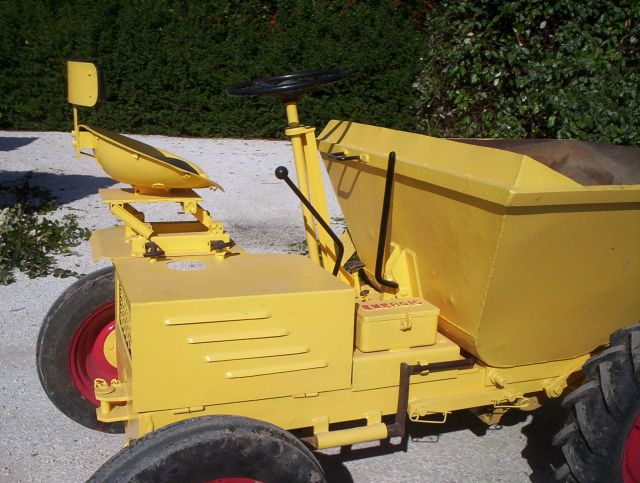

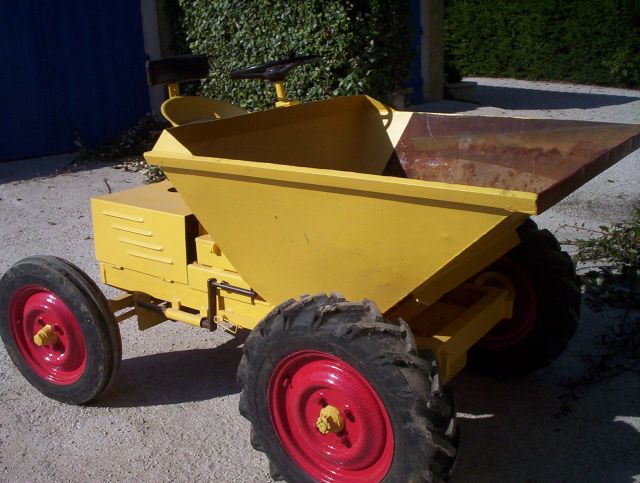

Belle restauration de ton engin!
Peut tu nous donner quelques détails sur l'utilisation(j'ai rarement vue un appareil de ce genre donc complètement novice!) study

a l'origine c'est pour les maçon pour transporter du beton , moi je l'utilise pour transporter de la terre , (j'ai une mini pelle ),je l'utilise pour le transport de branche lors de la taille , la benne est basculente .
l'hiver il sert de transporteur de bois (la benne s'enleve) pres de la chaudiere ,
ce mini dumper se nome aussi brouette à moteur
mais je n'ai pas trouvé de marque dessus , ni de plaque constructeur , et sur le net je n'ai jamais trouvé le meme modele

Petite question bête,est ce qu'il est possible de charger le godet l'ayant en position basculé du genre buldozer ou est ce juste pour le vider? Smile
Je vois que tu as pas d'utilistion avec,alors bon boulot! sunny

mon il est impossible de remplir le godet une fois basculé , comme un tracto ou un bob , sans charge les roues avant patinent , c'est juste pour vider , le remplissage se fait benne relevé

quelle sont les inscription sur la boite a outil ???

c'est une boite à outil de motoculteur ENERGIC , que j'ai monté pour ranger les meches pour le demarage du moteur hatz diesel l'hiver ,et le siege c'est un siege de tracteur RENAULT de 1950

belle restauration que tu as faite la petite question lorsque la benne est pleine il n'y as pas de risque de basculement ou tu as des contre poids as l'arrière

bonjour le basculement de la benne se fait sur charnière fixe (comme une benne ) ou sur rail (une plate fixé au chassie et une en arc de cercle fixé a la benne ????

la benne bascule en roulant sur 2 rails (courbe sur la benne et droit sur la shassis), en charge pas de probleme de bascultement , le moteur est sous le siege , un cardan transmet le mouvement à une boite de vitesse pont sous le benne.
sambron en a beaucoup fabriqué , le miens est de debut 80 , la seul reference trouvée est sur une jante avant ou il est noté POTAIN , le fabriquant de grue ,

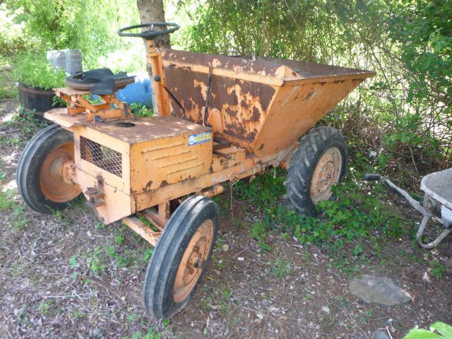

le nouveau jouet à restaurer cyclops
bonjour ou qu il est beau le nouveau jouer oui je voie il y a beaucoup de travail de quoi pour tout l hiver

je viens d’acquérir exactement le même dumper à remettre en état pour effectuer des petit travaux.
auriez vous une vue éclaté de ce modèle ? ou éventuellement des photos afin de vérifier s'il me manque pas certaines pièces.
