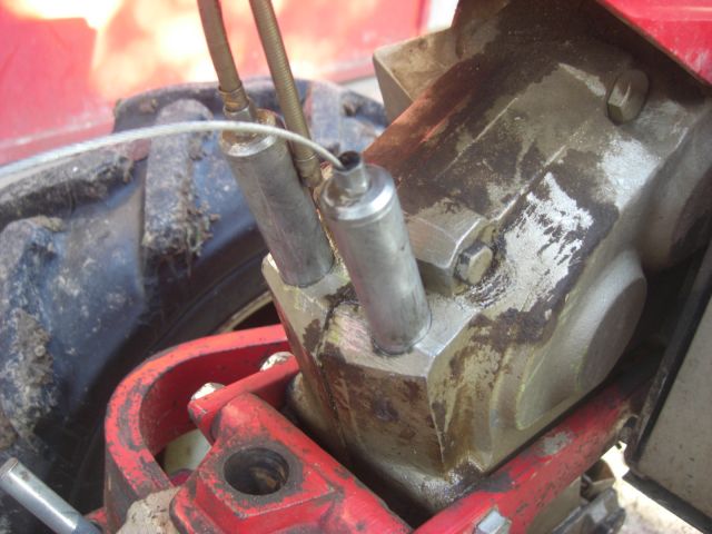

Eh oui,un jour ça devait arriver,pour moi c'était hier!
Un cable de déclabotage a laché sur mon 334!
J'en ai profité pour prendre des photos pendant la réparation afin d'en faire un petit TUTO pour ceux qui risquerait de se trouver face au problème qui n'est pas grave!
On prend les outils et on y va!

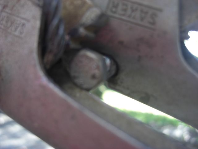

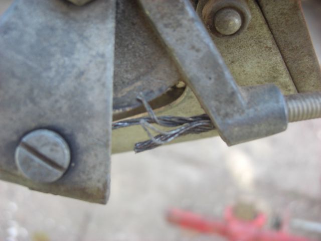

Le cable est bien cassé au niveau de la poignée,en général c'est là que ça lache!

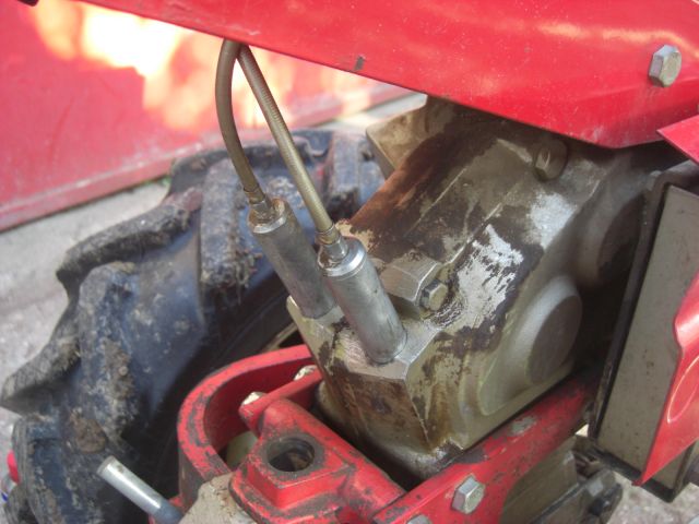

Première des chose on passe un coups de chiffon au niveau des colonnettes afin d'enlever tout impuretée qui risquerait de s'introduire dans le pont lors du retrait de celles ci!
Ensuite desserer le serre cable de la poignée pour libérer les éventuels brin de cable qui y seraient encore!
J'ai du couper net le cable au niveau de la rupture pour pouvoir le faire rentrer dans gaine!

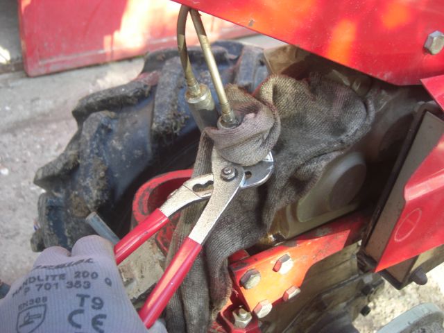

Une fois le cable libéré il est possible de retirer les colonnettes qui sont juste emmanchées dans le pont par serrage à l'aide d'une pince multi-prises!(ne pas pincer éxagérément,les colonnette son des bouts de tube à paroi assez mince)
Voilà!

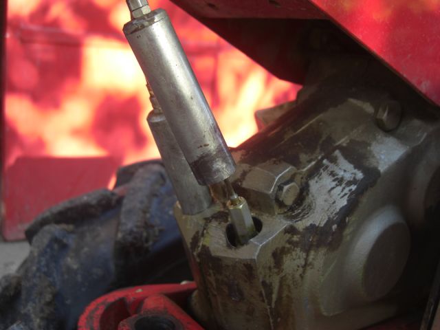

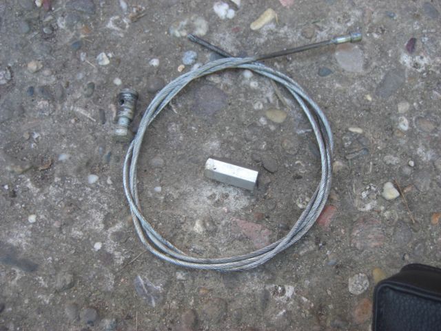

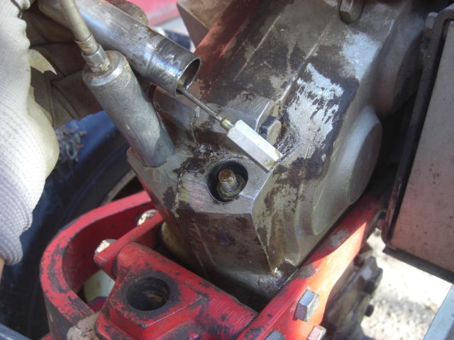

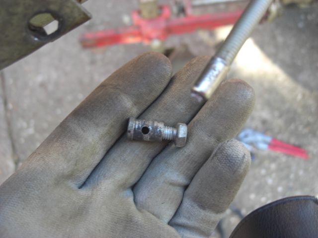

A partir de là on a accès à un genre d'écrou long qui fait la liaison
entre le cable et le pont.Il faut le desserer pour sortir la tête du cable!

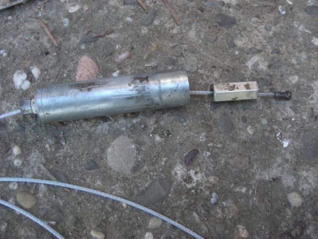

Le serre cable,le cable hs et l'écrou long!

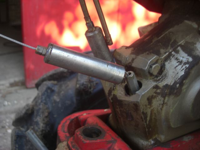

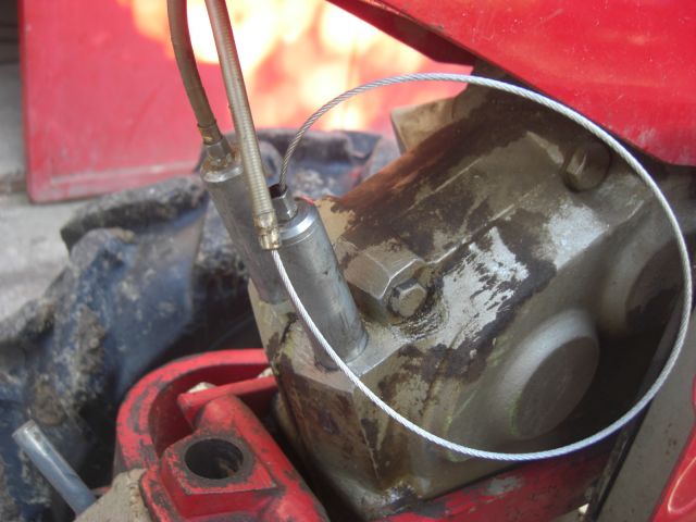

Place au nouveau cable,on remet comme on a enlevé!
Resserage de l'écrou long!

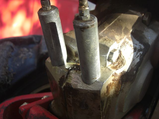

Remise en place de la colonnette!

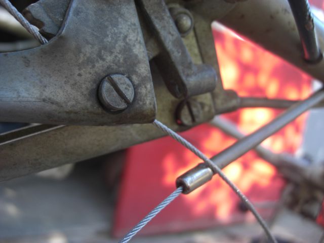

Pour ma part je n'ai remplacé que le cable sans la gaine
donc enfilage du cable dans la gaine!
(Dimension du cable: diamètre 2.5mm longueur environ 1.10mètre)
Dans le cas du remplacement de la gaine il suffit de retirer l'ancienne en notant bien son cheminement afin de garder le même pour la nouvelle gaine!
De ce côté là c'est terminé!
Reste à passer le cable dans le serre cable de la poignée!
A le serrer,puis règler la tension!

Pour ce qui est du cable je me suis dépanné avec ce que j'avais en stock à savoir un cable de tondeuse diametre 1.8mm au lieu de 2.5mm.
Il sera sans doute un peu moins costaud! Suspect
Je n'en ai pas encore trouvé en magazin de bricolage,soit un peu plus petit,2mm il me semble soit plus grand 3mm mais là sans changer de gaine ça ne passera plus!

bravo pour ton petit cours de mécanique ! possesseur d un bouyer 334 cela m est arrivé ... et on a peur de tout casser pour changer le cable alors que c est tout simple !... depuis je n arrête pas de répondre sur ce forum et ...d autres sur la façon de faire !
le plus difficie est de décoincer et d'enlever la colonnette sans l'abimer ..
