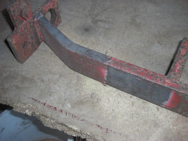

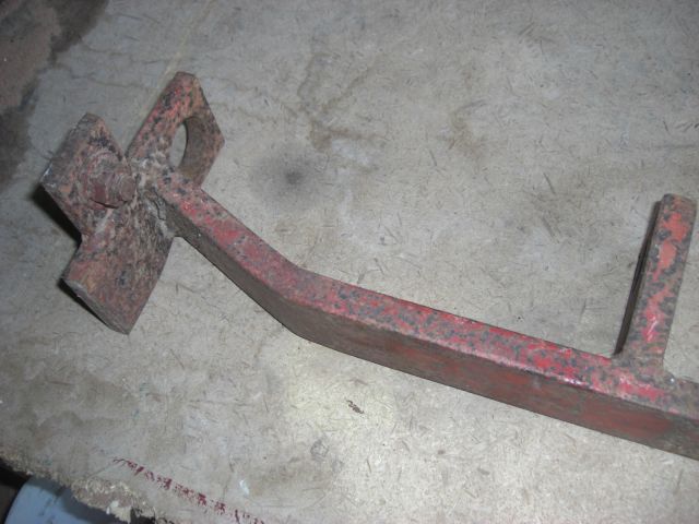

J'ai fait mes essais sur l'attelage porte outils de mon 605b:
(eh oui,il n'est plus tout neuf) Rolling Eyes

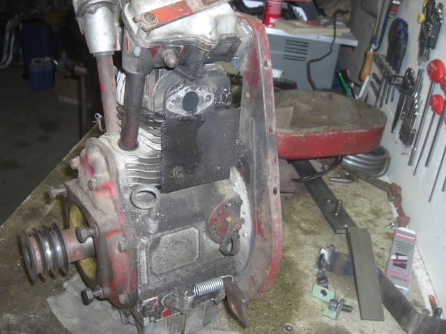

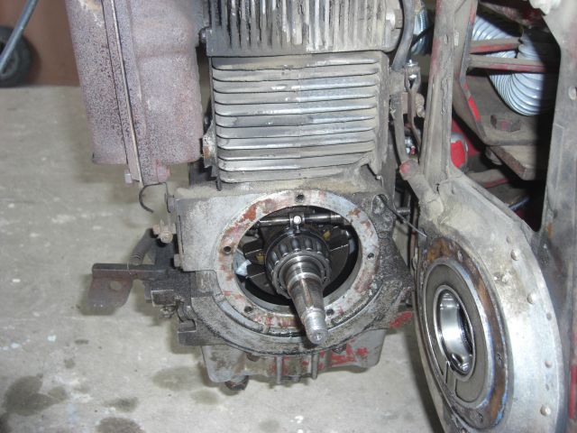

Et sur la culasse de mon bernard w110
Là aussi il y a de quoi faire. N'ayant pas pris de photos de la culasse démontée avant sablage,en fouillant dans mes archives j'en ai choisi ou l'on peut juger de l'état!(pas terrrible) Evil or Very Mad
Petite présicion,la culasse étant recouverte par endroit d'un mélange de terre et d'huile cuit et recuit à plusieurs reprises,elle a étée dégraissée avant sablage!

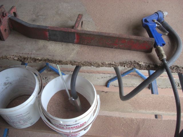

Ensuite pour le matériel:

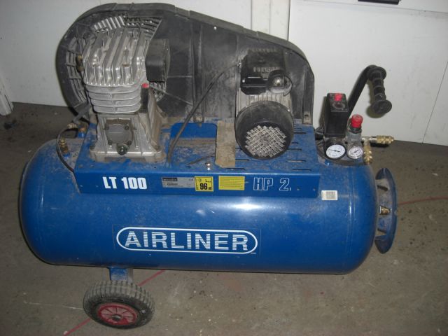

le compresseur que j'avais déjà
Le pistolet à sabler (une 50ène d'euros)

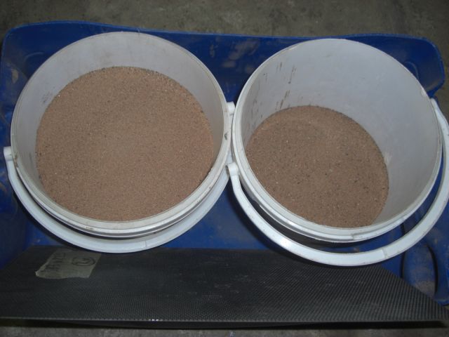

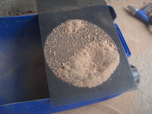

Un tamis pour calibrer le sable avant sablage puis après sablage pour pouvoir le réutiliser (grille récupéré à la ferraille dont les trous font 2mm de diamètre).
Un peu de sable rouge(j'ai pris ce que j'avais en stock) à environ 35e le m3 donc y a de la marge mais un bon seau suffit puisqu'il faudra de nouveau le ramasser à la fin

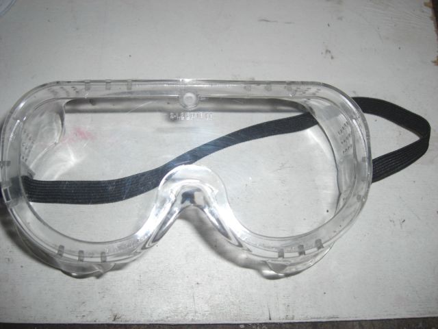

Et très important,un masque pour les yeux parce que les projections sont très nombreuses(3-4e)

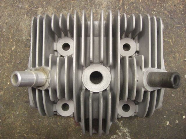

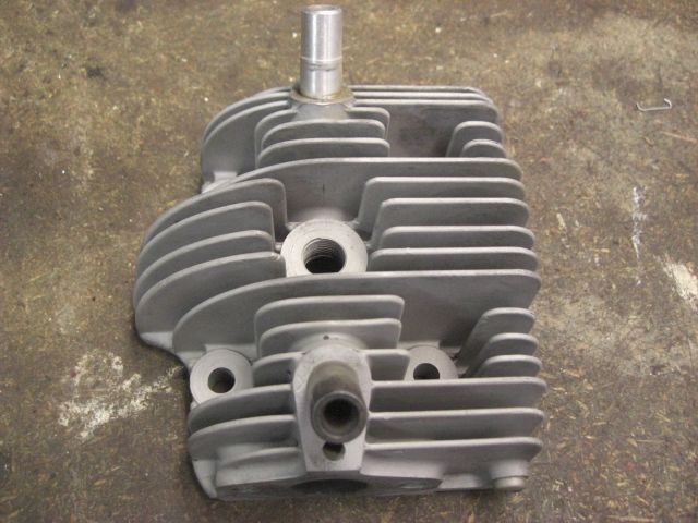

Voici les résultats obtenus après quelques minutes:
pour l'attelage
et pour la culasse

maintenant en ce qui concerne le compresseur , faut-il un gros compresseur , car moi j'en ai un avec une cuve de 50 l !!!...ça suffit ou pas ???..

novice , je pensais qu'il fallait du sable spécial calibré !non réutilisable
c est vrai que tamisé l on obtient le même . peut être parfois que cela "coince" dans la buse ....
pour le compresseur , je pense qu 'il est semblable au mien et c est un 100 litres . avec un 50 litres , cela peut le faire.. sauf peut être faudra le laisser monter en pression cycliquement . Mais les retraités vont doucement ...donc cela peut le faire ! ( je "rigole" Bernard ... )
gmi 67 nous dire quelle pression faut il ? maxi du compresseur pour une bonne puissance de frappe .

tu as vu super , notre ami gmi 67 , pour son sablage !!!..je ne savais pas que l'on pouvais sabler avec du sable ordinaire ( mais c'est vrai une fois bien tamisé !!!) parce que je sais que du sable spécial se vends pour ça !!!..c'est au niveau de la buse du pistolet il doit en falloir une grosse ( de buse , bien entendu !!!..faut pas se méprendre ..)

-Le pistolet de sablage acheté au leroy merlin pour une cinquantaine d'euros

Consomation d'air de 150 à 250 litres/mn
Pression de service de 4 à 6 bars
J'ai pas vérifier,mais faut en tenir compte pour l'investissement éventuel dans un compresseur! Very Happy
Le compresseur doit aussi être équipé d'une sortie règlable
Le manomètre de gauche indique la pression dans la cuve et celui de droite indique la pression que l'on veut utilisée!
En ce qui concerne le sable je suppose qu'il faut du sable spécial pour nettoyeur haute pression mais qui vaut une fortune!
Avant mon investissement j'avais fait un essai avec un pulvérisateur sur compresseur qui m'as donné un résultat pas trop mal sauf que le pulvérisateur ne fonctionnait pas bien avec le sable!
En ayant tamisé le sable je n'ai eu aucun problème de bouchage du pistolet!
Quand au balais faut bien avoir un peu d'humour de temps en temps et puis de toute façon faut quand même nettoyer après... Suspect
J'ai fait mon sablage dans un petit garage annexe mais il est vrai que concevoir une petite cabine en bois serai une bonne idée!

S'il est habituel de protéger ses yeux pour grand nombre de travaux (découpe, sablage et autres), il ne faut surtout pas négliger ses voies respiratoires (tous les équipements de sableurs n'y passent pas outre).
