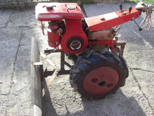

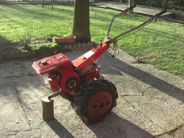

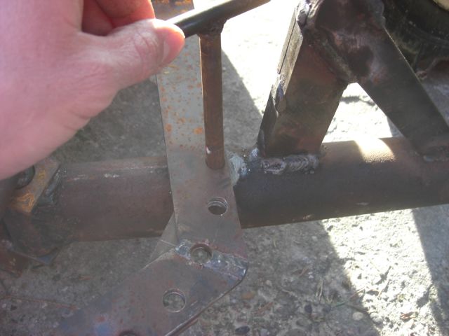

Comme promis,plein de photos avec tous les détails du montage de ma pelle à neige sur mon motoc!
[Vous devez être inscrit et connecté pour voir ce lien]Alors on a d'un côté le motoc,un 334-70

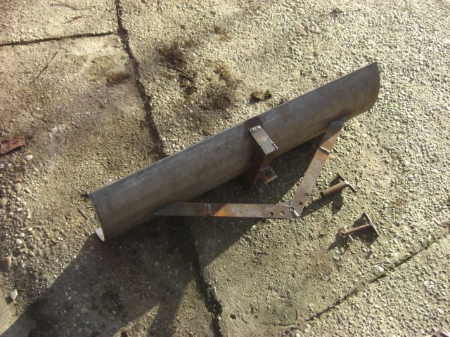

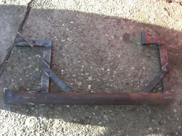

[Vous devez être inscrit et connecté pour voir ce lien]De l'autre côté la pelle avec ses 2 axes de fixation
[Vous devez être inscrit et connecté pour voir ce lien]Et au milieu l'abre central qui relie le motoc à la pelle

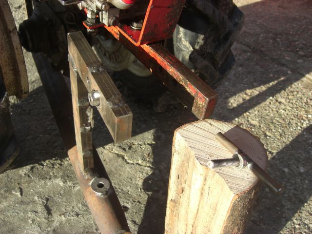

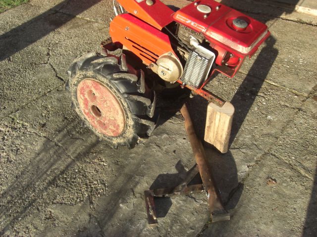

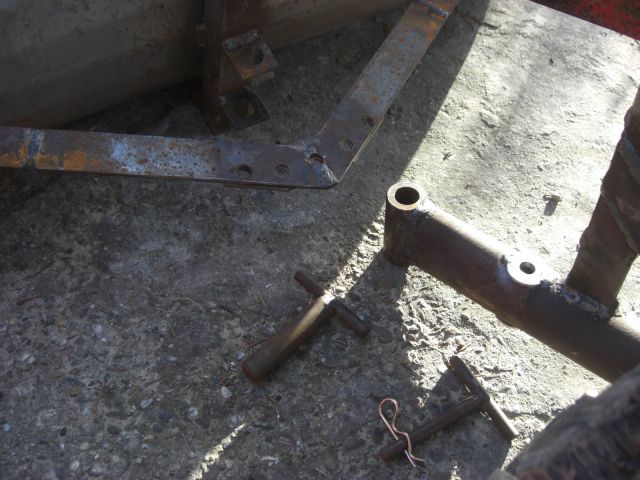

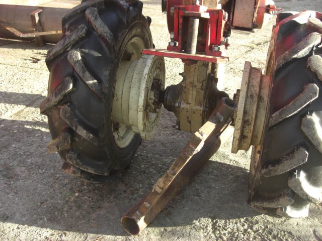

[Vous devez être inscrit et connecté pour voir ce lien]On commence par placer l'arbre central devant le motoc
[Vous devez être inscrit et connecté pour voir ce lien]Puis à le faire passer par le dessous

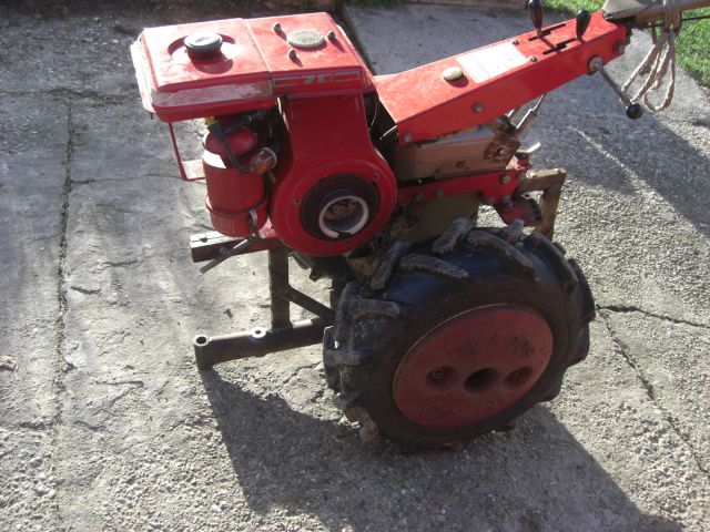

[Vous devez être inscrit et connecté pour voir ce lien]De manière à pouvoir enfiler l'axe de maintien arrière

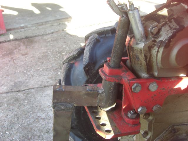

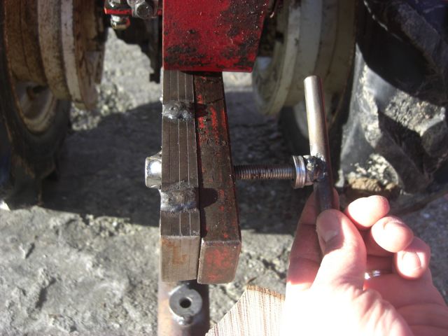

[Vous devez être inscrit et connecté pour voir ce lien]Ensuite retour à l'avant pour tout mettre en place
[Vous devez être inscrit et connecté pour voir ce lien]De manière à pouvoir serrer la vis
[Vous devez être inscrit et connecté pour voir ce lien]On se retrouve alors avec quelque chose qui ressemble à ça
[Vous devez être inscrit et connecté pour voir ce lien]Positionnement de la pelle face au motoc

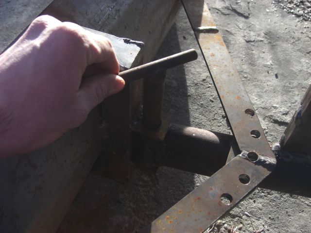

[Vous devez être inscrit et connecté pour voir ce lien]Pour enfiler l'axe le plus gros qui sert au maintien de la pelle
[Vous devez être inscrit et connecté pour voir ce lien]Puis à l'axe plus petit qui sert à l'orientation

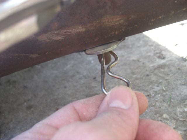

[Vous devez être inscrit et connecté pour voir ce lien]J'ai rajouté une goupille beta sur le petit axe non pas pour ne pas qu'il senvole,mais pour attenué les vibrations!Ca a la même fonction qu'une vis et d'un écrou sauf que le chagement d'orientation de la pelle se fait plus rapidement et sans outils!
[Vous devez être inscrit et connecté pour voir ce lien]Voilà le travail,malheureusement il n'y avait pas de neige à déblayer aujourd'hui,que du soleil!
