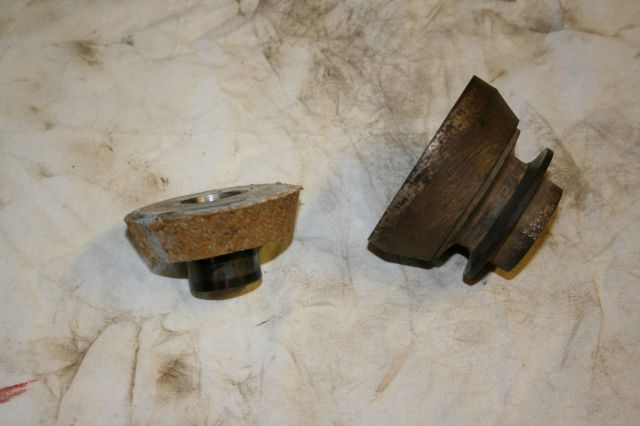

voila quelques photos de mon 223.50 en cours de restauration .Dès que j'ai fini la remise en état je fais une belle photo de la bête et vous l'envoie .
j'espère que cela vous a intéressé.
AL1

super il est bien dépouillé ton 223 !!!.. perds pas les pièces , tu risques d'en avoir besoin pour la suite ... lol!
envoie nous des photos au fur et à mesure de l'évolution de ta restauration !!..ça fait voir le travail effectué sur nos " pépères " les Bouyer .

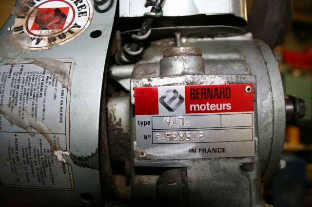

il ne me reste plus que:
- quelques retouches de peinture à faire sur embrayage et sur le guidon et peindre le pot d'échappement avec de la peinture haute température,
- peindre les masses avant et les masses de roue
- faire l'appoint d'huile dans le pont ( j'en avais mis la moitié hier pour vérifier si ma soudure était étanche apparemment c'est OK????)
- Remonter l'ensemble des fraises
- ensuite il faut que je trouve une photo sur laquelle figure le synoptique de la boite de vitesse pour le refaire.
- un essai pour tester l'embrayage et l'affaire sera jouée!!!!!!!
Prend ton temps et fais nous de belles photos.
A tu ouvert le 417?
Je serais curieux de connaitre les différences avec le 117.
A tu refait l'embrayage?
A+ Didier
