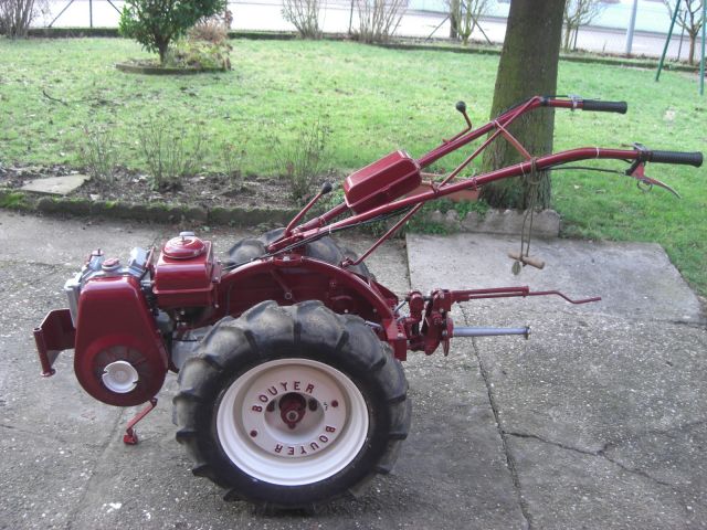

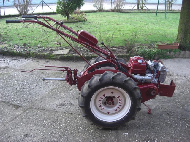

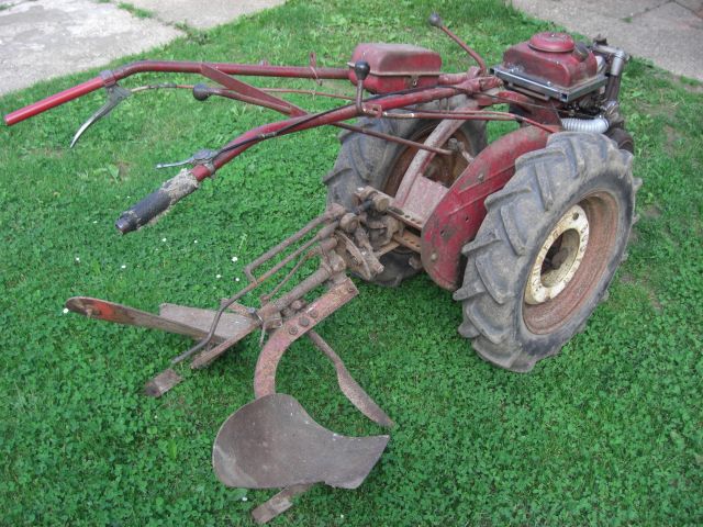

1Mon 605b comme neuf Empty Mon 605b comme neuf le Sam 1 Jan - 20:28

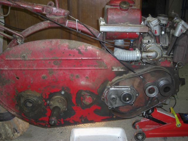

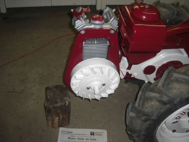

Première resto de l'année 2011 ou plutôt dernière de l'année passée,
je vous présente mon bouyer 605b après une cure de rajeunissement!
Un peu d'histoire pour se rappeller à quoi il ressemblait avant!

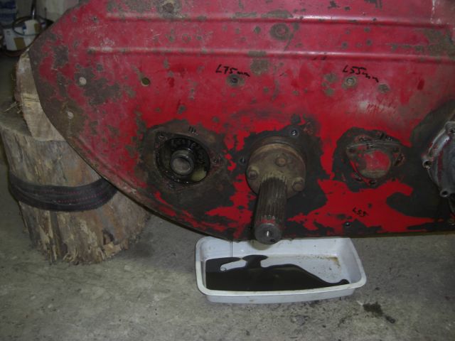

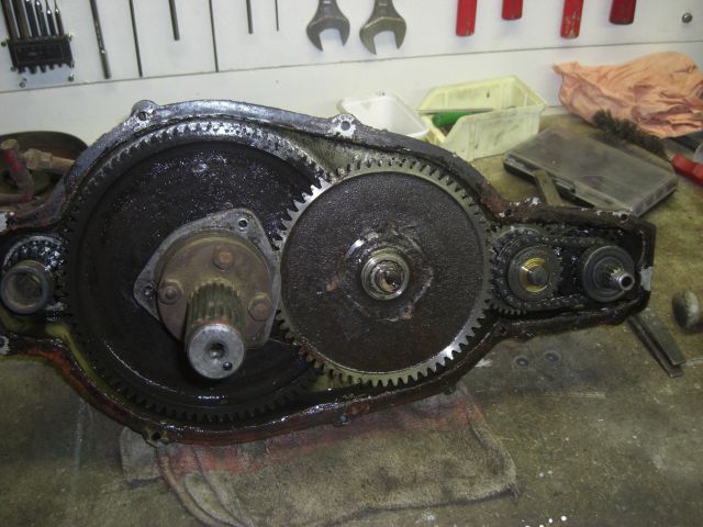

Début du démontage!

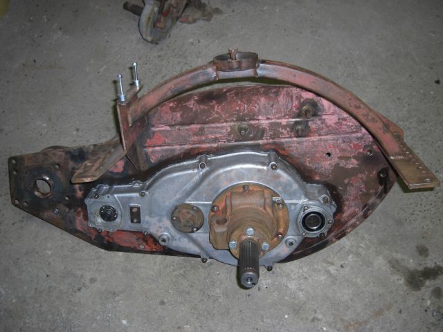

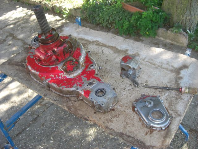

Vidange du pont-boite de vitesses!
Vraiment pas un luxe,entre l'état de l'huile bien boueuse et la quantitée insuffisante!

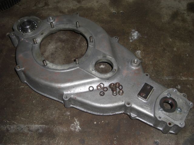

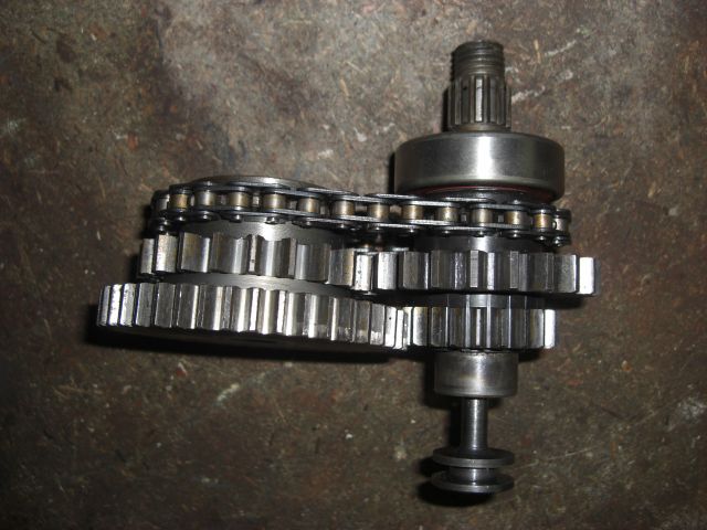

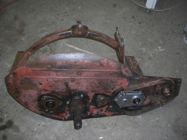

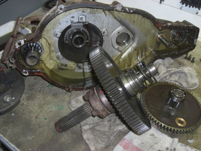

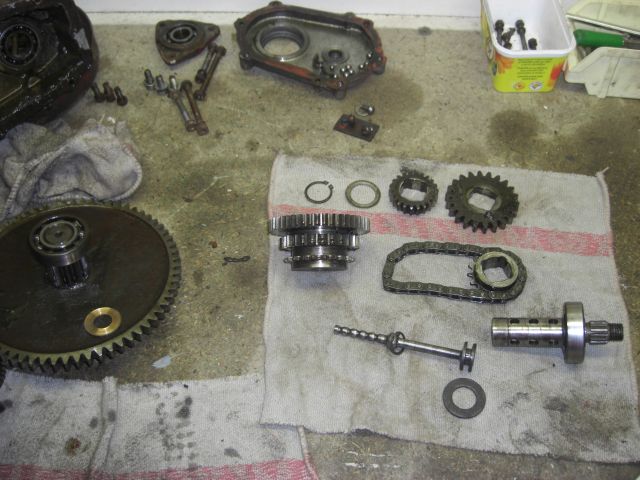

Démontage de la boite de vitesses!

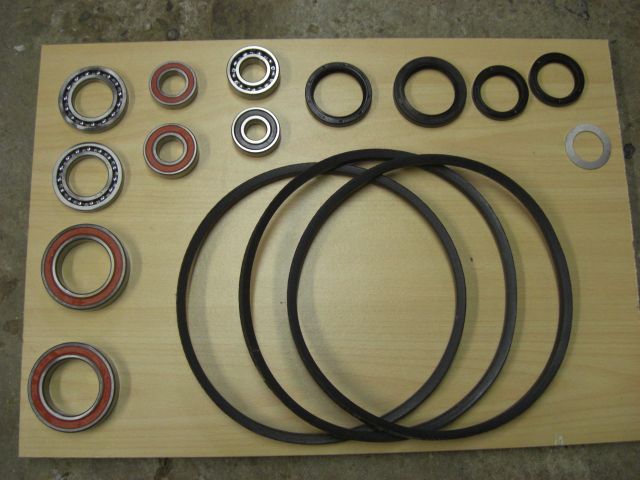

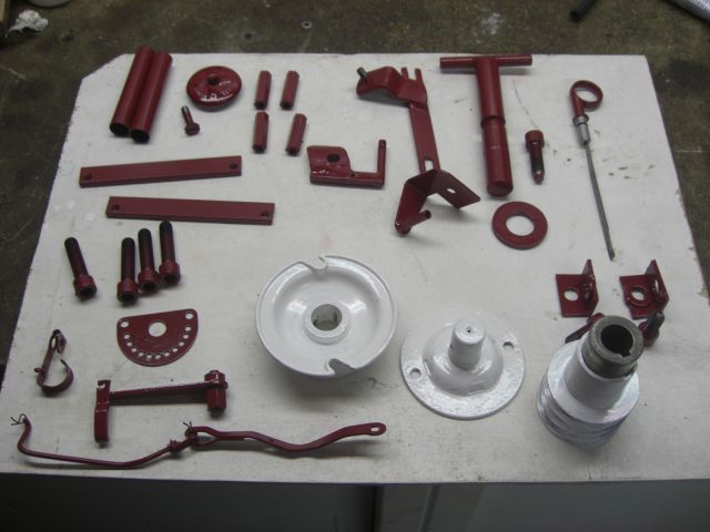

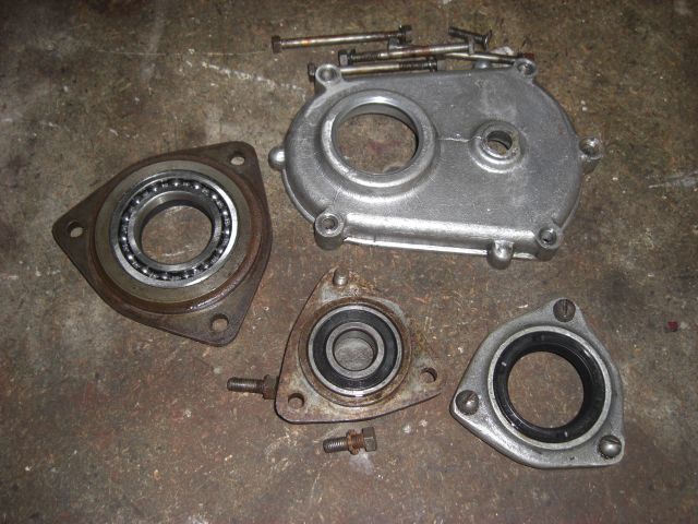

Tant qu'à faire comme tout était démonté j'en ai profité pour remplacer tous les roulements et joints spy de la boite de vitesses!

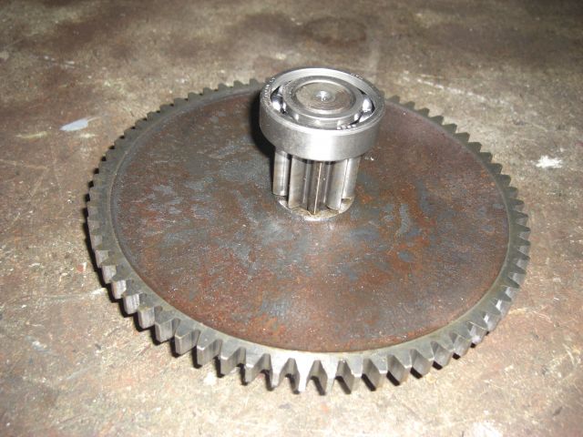

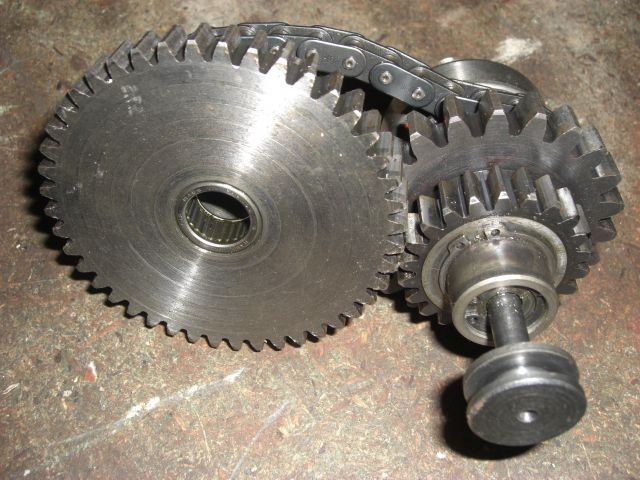

Quelques détails sur les pièces qui la compose!

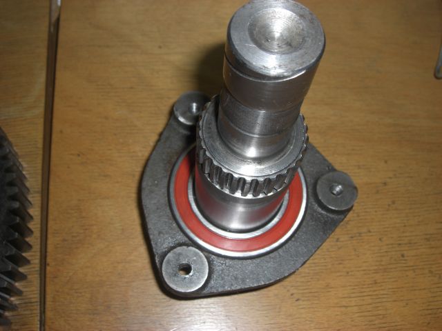

Ici le roulement de la dernière couronne du réducteur le plus délicat à remplacé si l'on ne dispose pas du bon matériel,sans presse ni chalumeau inutile d'essayer!
J'ai également remplacé les ressorts de verrouillage des vitesses qui sont cachés sous le roulement à billes en haut à droite mais pas pris de photos!

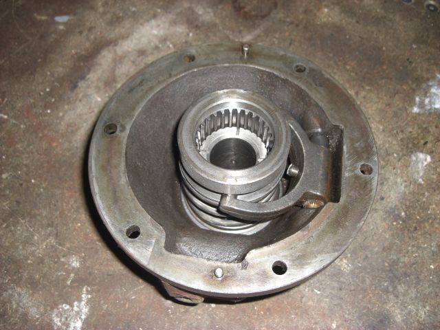

Détail sur le mécanisme de déclabotage de la roue gauche!
Et sur le boitier de sélection des vitesses!

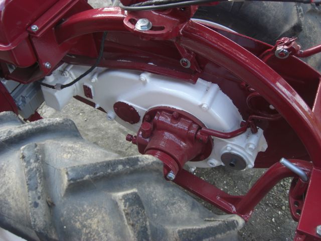

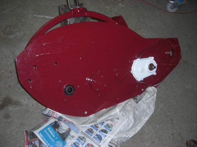

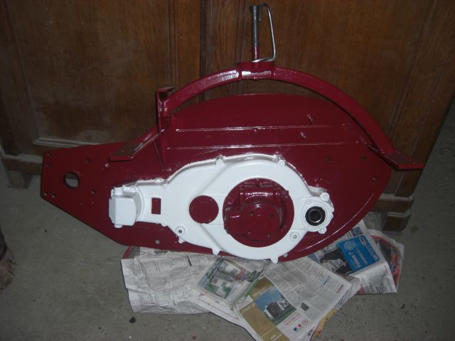

Et voilà!

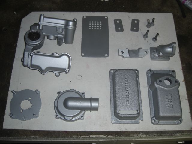

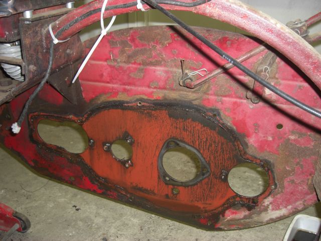

Avant remontage de l'ensemble,décapage des pièces extérieur!
Avant!
Après!
Puis remontage de la boite sur le chassis!
Suite du décapage!

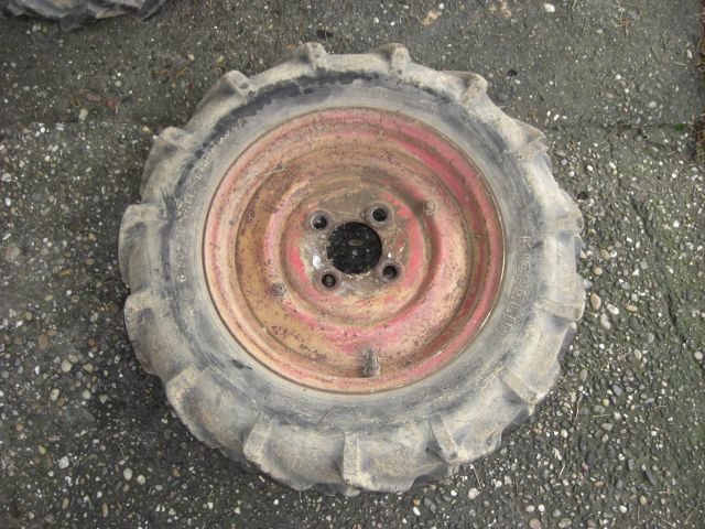

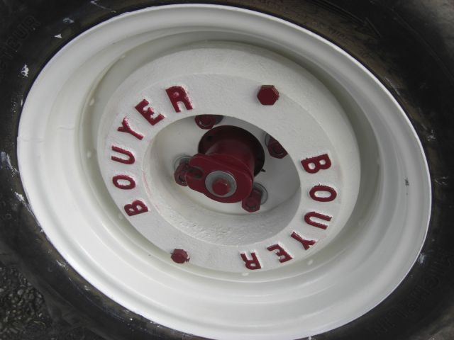

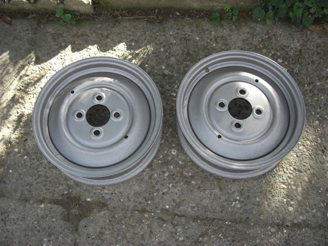

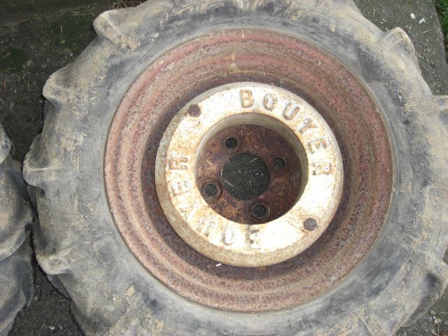

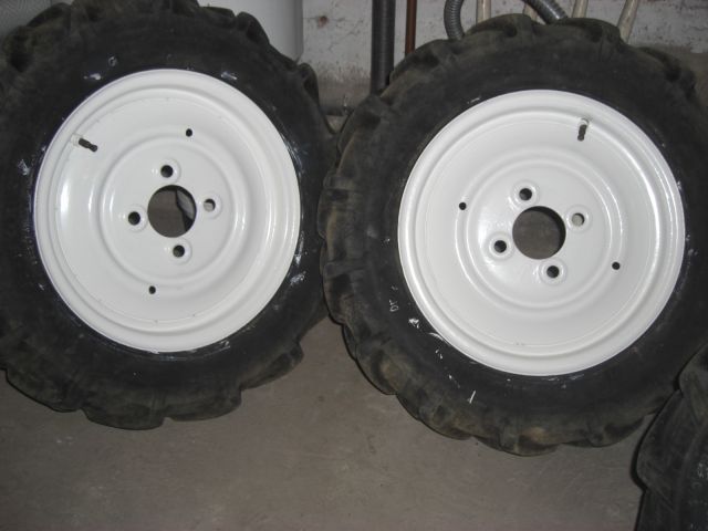

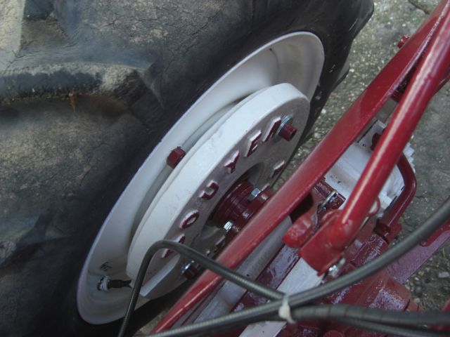

Puis c'est au tour des roues et des masses de roues!
Avant!
Après!

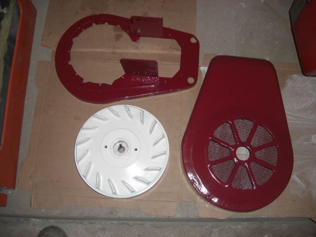

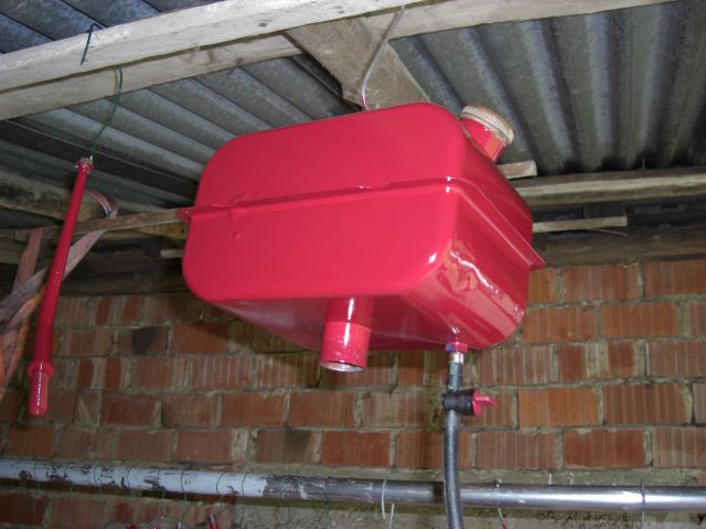

C'est parti pour la peinture!

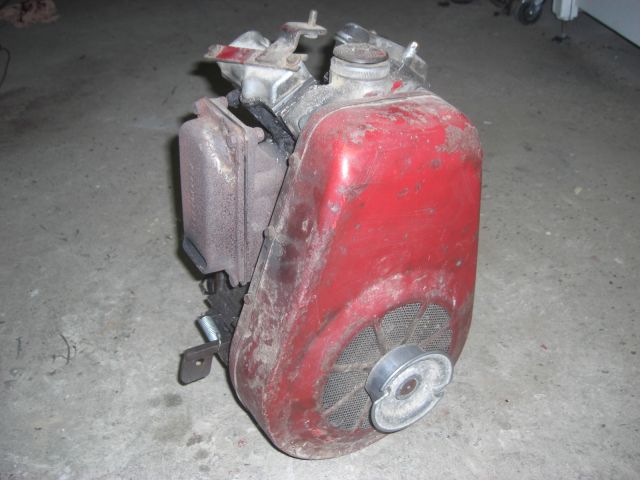

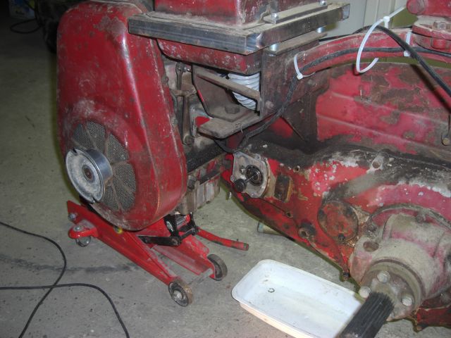

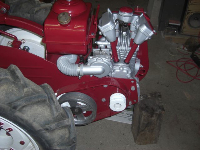

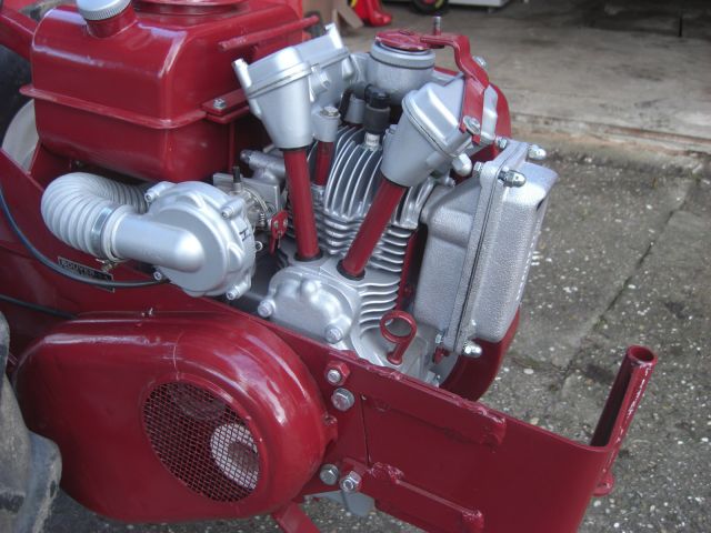

Ensuite côté moteur!

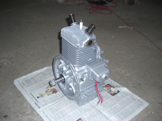

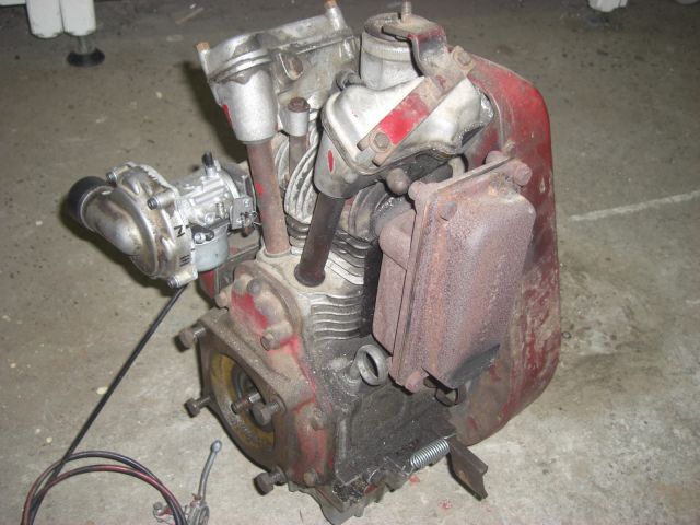

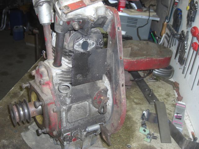

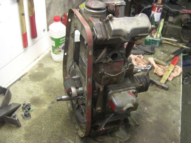

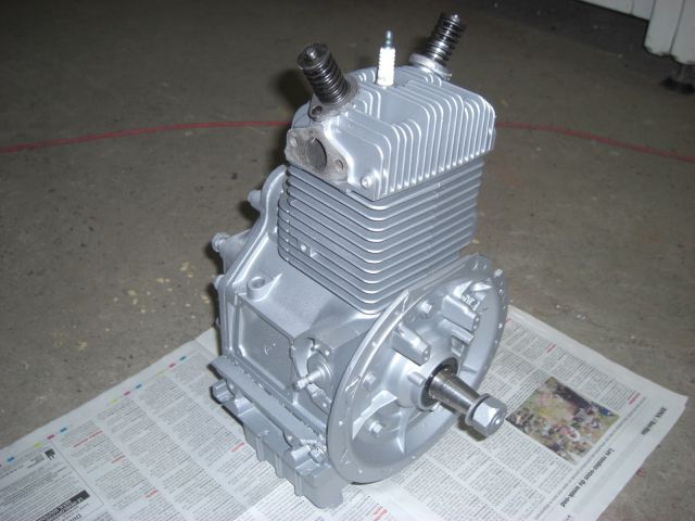

Vu qu'il fonctionnait bien avant la resto j'avais décidé de ne pas l'ourir mais de me contenter d'une vidange,d'un bon nettoyage et d'une bonne remise en peinture!
Démontage des périphériques(carbu,échappement,allumage,etc...)
Comme pour le reste,après décapage et nettoyage,la peinture!

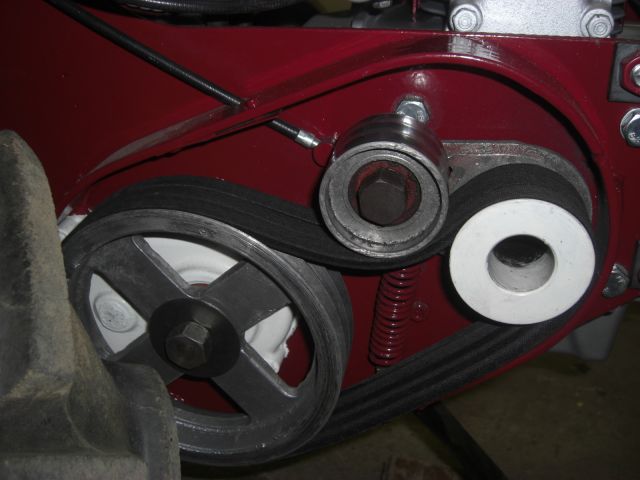

Après la peinture,remontage de l'ensemble!
Par la même oocasion 3 courroies neuves!
Et les dernières...
Ouf C'était long mais c'est fait! Twisted Evil

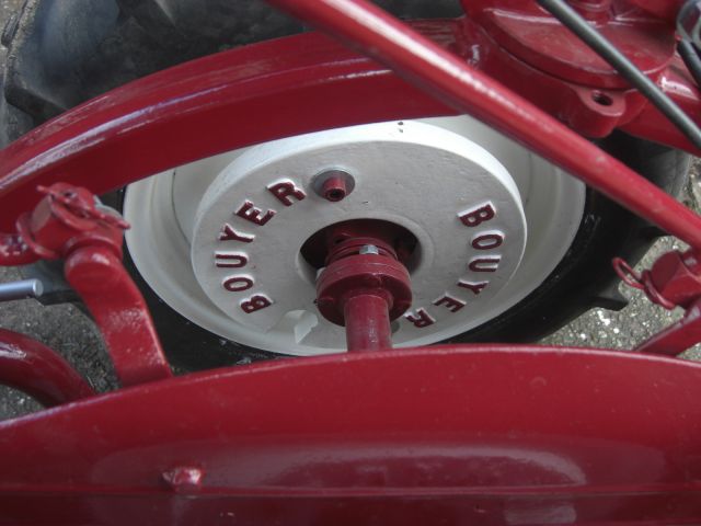

petite question as quoi sert le support avant que tu as dessus au niveau du moteur sur le 605 que j'avais je n'est pas eu cette piece la

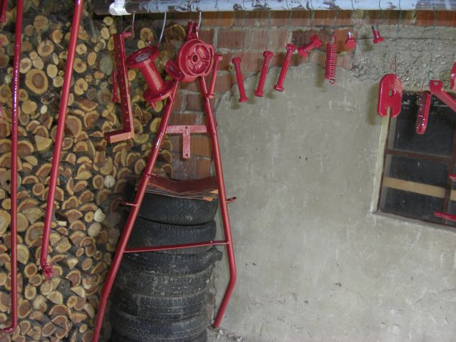

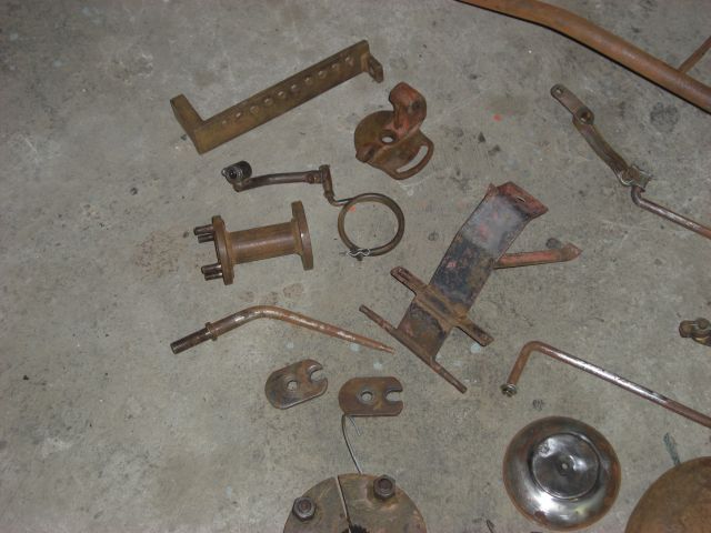

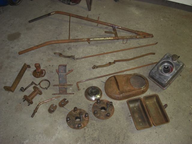

L'attelage,une bien vieille pièces aussi!
Et la charrue n'en parlont pas!
Et de la herse non plus!
Matériel sans doute délaissé pendant des années vu l'état!

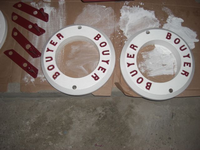

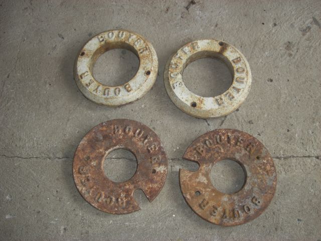

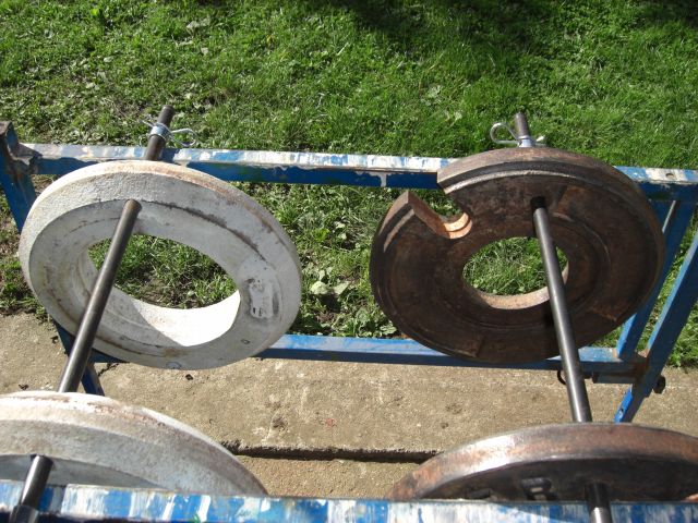

Pour répondre à marc!

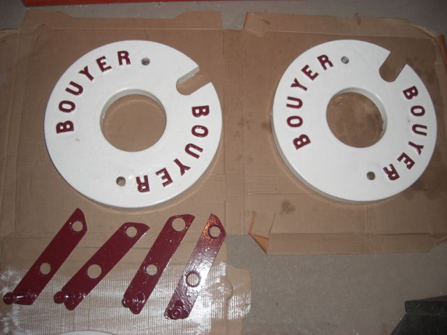

Adaptation de masses d'équilibrages avant!(chacune fait 4kg)
Décapage des masses!

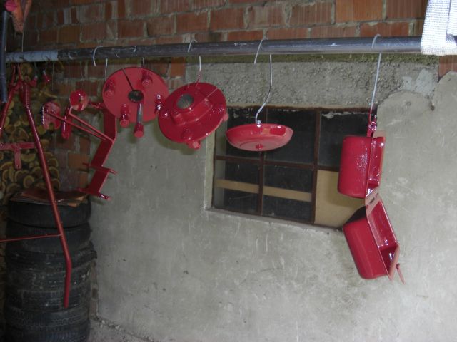

Et c'est parti pour la peinture!
L'attelage!
La charrue!
Les masses avant!
Et la herse!
J'ai du refabriquer la pièce de fixation qui relie la herse à l'attelage et qui était manquante!
Ainsi que la béquille avant qui était inexistante!
En position montée!
Et abaissée!
Détail sur la fixation!

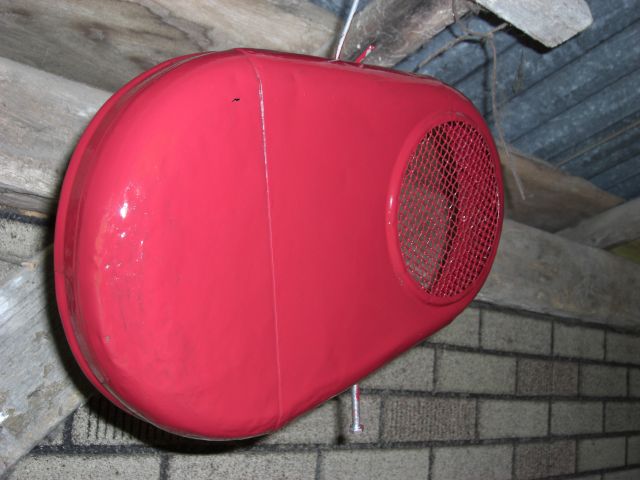

Le capot moteur est manquant puisqu'il faut que j'en refabrique un sur le modèle hs que je possède!

Je n'ai pas de sableuse,juste un pistolet à sabler pour les endroits un peu délicats ou inaccessibles mais pour les grande surfaces j'ai utilisé du gel décapant!
La peinture n'est pas de l'epoxy mais de la peinture pour fer!

bonsoir dit moi gmi67 elle on l aire plus large que les mienne tes roue pour tout renseignement si sa ne te dérange pas tu pourrais me donner les taille de tes roue merci
12Mon 605b comme neuf Empty Re: Mon 605b comme neuf le Dim 9 Jan - 10:13
Bonjour bouyer du 57!
Mes roues sont des 6.5-16 équipées de 2 masses (13 et 18kg) et gonflées à l'eau (19 litres)!
Chacune à un poids total d'environ 73kg!
Impatient de l'essayer au labour! Twisted Evil

bonjour gmi67 je regarder les mienne des que possible ne tiquiétte pas le mien a juste des petites masses comme celle que tu utilise pour mettre a l interrieur des roue de ton 605 et sa va tout seul en plus c est en pente chez nous est pour remonter sa va fin bien mais tu a une belle charrue en tout cas .
les masse jerricane que tu mette a l avent pourquoi tu les a mis une au dessus de l'autre elle ne vont pas une a coter de l'autre normalement ?? !!
en tout cas je suis presser des rénover les mien a la peinture
bonne chance pour ton labourre et ne pas oublier les photos
14Mon 605b comme neuf Empty Re: Mon 605b comme neuf le Dim 9 Jan - 10:46
Pour bouyer du 57!
Tu a sans doute des roues en 15 pouces
Les masses que j'ai à l'avant s'emplilent,à l'origine se ne sont pas des masses pour motoculteur mais d'une ancienne machine outil qui trainée chez le ferrailleur!Elles font chacune 4kg et servent à compenser le poids de la charrue et en même temps ça alourdi encore un peu le motoc!
C'est une adaptation maison puisque visiblement rien n'était prévu d'origine par bouyer! Sad
Par chez nous la terre est assez lourde (argileuse) et en plus ça monte d'où l'alourdissement du motoc! Very Happy

je remarque que sur une de tes photo la dernière partie du pots d échappement est monter a l envers.

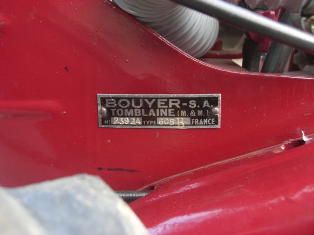

comment tu a fait pour ne pas peindre la plaque du numéros de série de ton motoc ?? avec du
sparadraps

En effet le pot d'échappement est monté à l'envers parce les masses avant se trouve juste devant la sortie du pot sinon elle seront noirçi en n'un rien de temps!

Pour ne pas peindre le numéro de chassis j'ai tout simplement demonter la plaquette en frappant sur les rivets de l'autre côté avec un chasse goupille! Very Happy

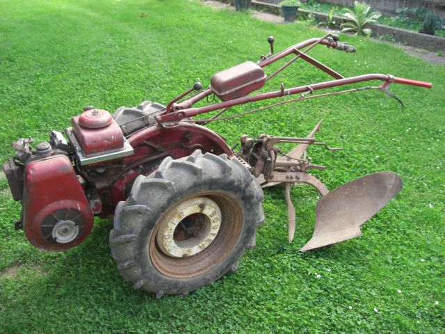

Pour le plaisir,quelques photos supplémentaires de mon motoc 605b équipé labour! Very Happy
Comme je n'en avait pas mis et que le temps était à peu près
correct j'en ai profité! Smile
