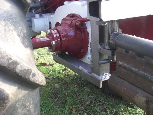

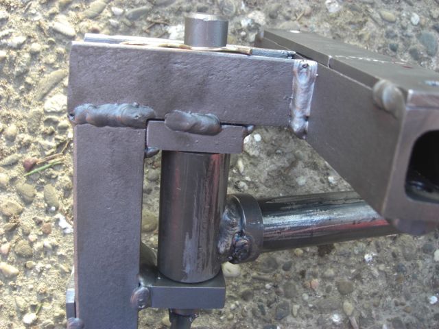

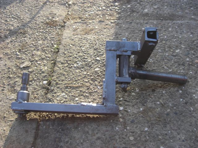

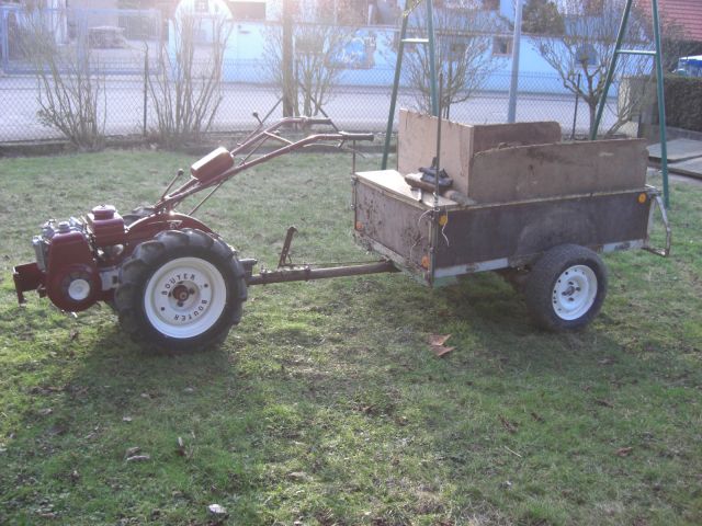

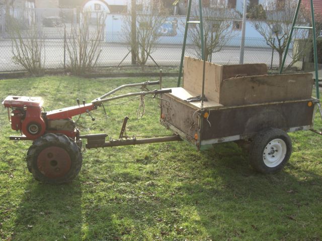

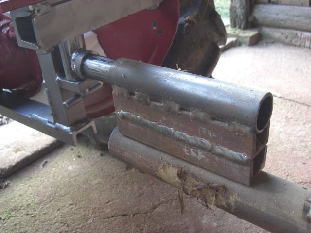

Petite nouveauté pour mon gros motoc! Twisted Evil
Possèdant déjà le 334 avec remorque je me suis dit pourquoi ne
pas adapter la remorque au 605 ou plutôt le 605 à la remorque
soi en cas de panne du 334(ce qui est assez rare faut l'admettre)
ou bien tout simplement pour le trimballer à mon potager
lorsqu'il est en montage fraise!

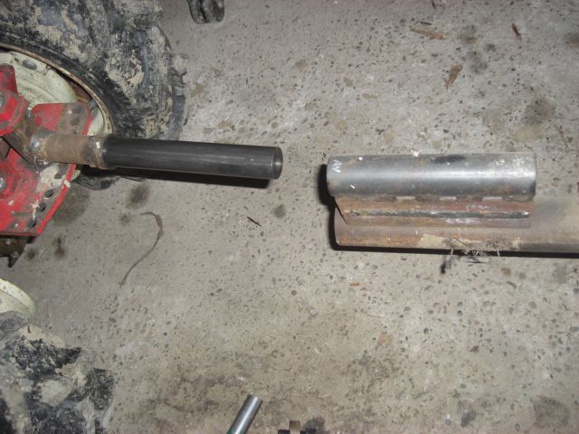

Voulant faire au plus simple et au plus vite pour passer la remorque
d'un motoc à l'autre (une vis à desserer puis à resserer)et comme
ça ne me semble pas être le top pour la fixer sur la queue d'age de
l'attelage universel je me suis bricolé un attelage maison qui
reprend les points de fixations de ce dernier!
Bon assez discuté,place aux photos:

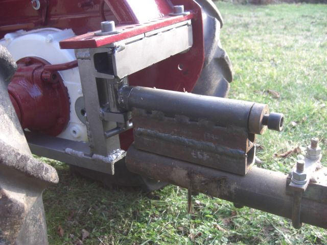

Au départ j'ai la remorque attelée au 334!
Détail de l'attelage du 334!

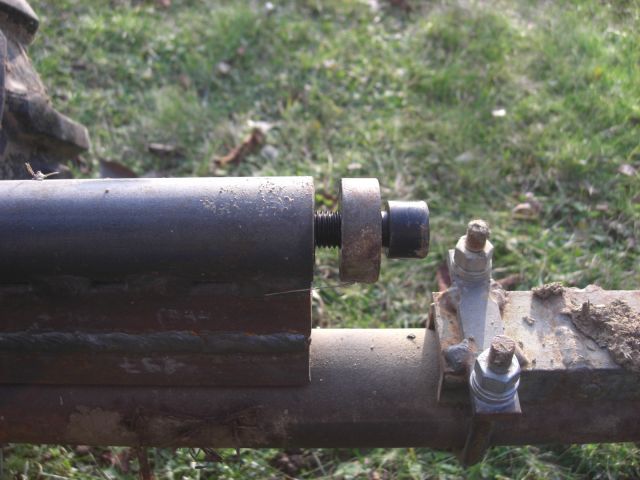

Desserage de la vis!
Décrochage du 334!

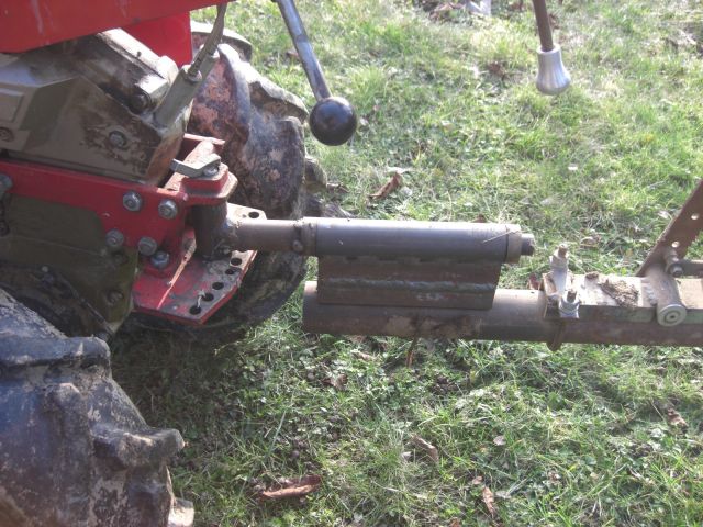

Accrochage du 605!
Resserrage de la vis!
Et voilà le 605 attelé à la remorque!

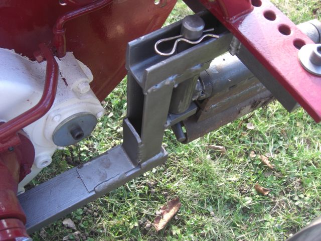

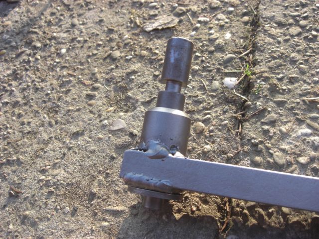

Quelques détails sur l'attelage en place!
Et sur l'attelage démonté!
C'est parti pour la balade!
Heu j'voulai dire pour le boulot! Laughing
(parce que si madame voit ça...) Rolling Eyes

Encore du bon travail cet attelage; j'aimerais bien savoir souder comme toi.

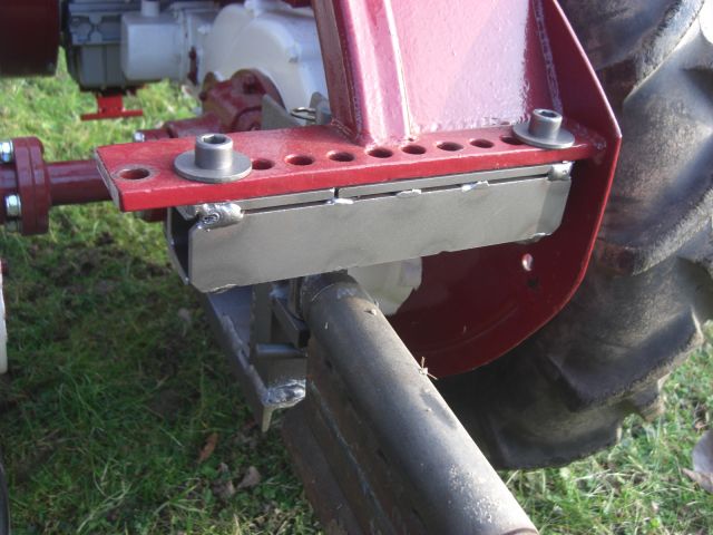

bonjour a tient la remorque après le 605b j espère que le potager nais pas trop loing car a 4 km par heure sa va pas vite
très bien l'attelage
mais tu a qu une barre a trous moi j en et deux comant ce fait il ?
7 Re: Attelage pour 605b! le Dim 30 Jan - 16:52
Je pense que la seconde est démontée pour fixer l'attelage remorque.
8 Re: Attelage pour 605b! le Dim 30 Jan - 17:07
bouyer_du_57 a écrit:bonjour a tient la remorque après le 605b j espère que le potager nais pas trop loing car a 4 km par heure sa va pas vite
Bonjour bouyer du 57!
J'ai bien un secteur d'attelage en deux parties mais la partie
inférieure se démonte pour le rotovator ou pour la remorque dans
mon cas,mais par contre il faut la partie démontable pour le
brabant!
