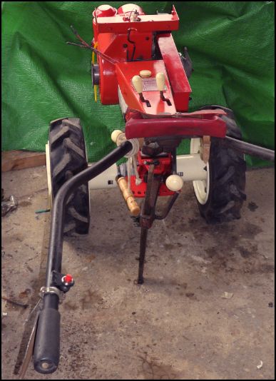

Voici quelques photos de la révision des "40 ans" du 334...

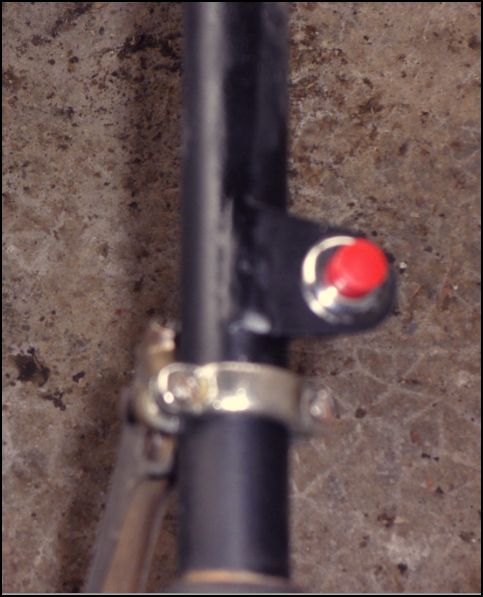

Tout d'abord le bouton poussoir d'arrêt d'urgence et d'arrêt tout court, noter la parfaite intègration au mancheron gauche, près de la poignée.
Un gros plan :
Du temps que j'y étais j'ai adapté une "boule" sur le levier de commande des mancherons, levier qui soit dis en passant est inopérant...

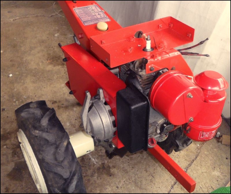

Quelques vues de l'engin entièrement repeint après démontage complet et vérification reste les gaines à changer (elles sont opérationnelles mais pour l'esthétique car le plastique qui les entoure est craquelé)
Vue arrière avec le bouton poussoir :
Une autre vue, il manque le réservoir et la tôle supérieure car je suis en train d'adapter un autre robinet d'essence plus facile d'accès.

je ne dirais qu'une seule chose !!!...tu assure comme une bête !!!!..., tu es un vrai génie de la restauration , pour ce qui est de ton bouton poussoir c'est top de chez top ...bravo l'artiste !!!

C'est à croire que le bouton était monté d'origine; tu soudes bien, bravo.
Il est comme neuf ton 334, tu va encore oser le "salir" dans le jardin? lol!
Non, sans rire, c'est du bon travail!

tu sais Barnston bouton d'arrêt d'urgence de ton 334 ressemble au bouton poussoir de démarrage des citroen id 19 des années 60 je me rappelle en avoir eu une qui qui avait un bouton rouge qui ressemblait à ça !!! maintenant de là à certifier que c'est ça , il y a une marge !!!.. avis à ceux qui reconnaitraient ce genre de bouton rouge ( ce serait bien de savoir ...

Barns je viens de repérer un détail qui ne me laisse pas indifférent !!!...j'ai vu que le manche en bois de ta corde pour démarrer était " tourné au tour a bois " est ce une fois de plus ton oeuvre ???... Maurice tu crois pas que tu pousse le bouchon un peu trop loin !!!... c'est beau la passion du détail hein , et surtout nous tous on en redemande !!!!..

Bravo bernard 79, maintenant ça me reviens effectivement ce bouton proviens d'une ID 19 citroên, le plus fort c'est que moi aussi en 65 j'en avais une d'occas bien sur, mais tu vois je ne m'en souvenais plus tu as meilleur mémoire que moi... mais voyez vous c'est vraiment l'idéal oui labricole37, il faut souder une "patte" sur le mancheron pour fixer ce bouton mais le résultat est payant car il ne fait pas "saillie" donc on ne peux pas le heurter et de ce fait il est protégé.
La poignée de lancement est en bois tourné et tiens toi bien bernard79, pour la tourner, il faut un tour n'est-ce pas ?
Et bien je m'en suis construit un avec un moteur de machine à laver et une butée d'embrayage de 2cv citroën...
Je me demande ce que je n'ai pas encore fais dans ma vie très peu de loisirs peut-être...
A+ cordialement.
Ayant un moment cet après midi j'ai installé un nouveau robinet sur le 334 un système plus utilisable que l'origine je ferais les photos car l'engin est presque fini il reste les gaines... Smile

Super aussi l'idée du bouton d'arrêt moteur,
par contre pour trouver des boutons comme ça
de voiture datant des années 60 ça doit au
moins être aussi rare que les pièces de bouyer! affraid
J'en ai aussi un sur mon motoc mais j'ai eu la
chance de trouver une poignée d'embrayage de tondeuse
où le bouton d'arrêt est intégré!
Un tel dispositif est beaucoup plus sécurisant!
A+ mathieu Very Happy
Bonjour Gmi 67, oui ce bouton poussoir doit se faire rare mais je pense que dans les casses auto on doit pouvoir trouver ça...
