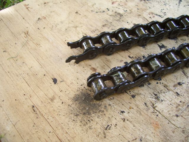

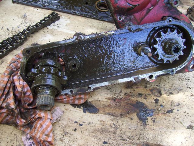

J'ai terminé le démontage de mon 333 ( c'est la première fois que je me lance) .Je pensais que c'était ma boite à vitesse qui était bloquée mais finalement j'ai constaté la rupture de la chaine ! Je ne sais pas si vous avez déjà vu ça mais c'est impressionnant!
Est-il possible de réparer ou bien où puis-je en trouver une autre ?
J'ai constaté aussi que l'axe de la barre support des fraises à du jeu de même que les roulements à cet endroit. Que pouvez vous me conseiller pour y remédier svp ?
Voici les photos:
Merci d'avance à tous
Pascal

Bon t'as trouvé la panne c'est déjà une chose!
C'est à croire que les chaines qui cassent sur nos bouyers
commence à être une maladie,tu est déjà le 3ème je crois
qui arrive avec un problème du genre,c'est curieux! affraid
Surtout que c'est la chaine d'entrainement des fraises je
ne pense pas qu'il y ai tellement d'effort dessus du moins
pas autant que si on tracter une remorque de 1 tonne par exemple
mais bon! No
Je te conseillerai de la remplacer,si elle a cassser à un endroit,
elle pourrai aussi casser à un autre! Suspect

J'ai du nouveau concernant ma chaine :
Sur la doc elle s'appelle 13N 46 maillons , c'est l'ancienne dénomination; la correspondance actuelle est 12B au pas de 19.05mm.
Le problème sur le net c'est qu'ils vendent par 5m.
Donc après plusieurs recherches infructueuses chez les marchands de motoculture , j'ai trouvé chez un mécano en matériel agricole, il m'a coupé la chaine et mis une attache rapide pour 19 euros le tout.
ATTENTION !! en regardant bien la chaine cassée on voit des fissures à de multiples endroits ( voir photos)
Donc celle-ci ne demande qu'à casser ailleurs . Elle est bonne pour la poubelle.

Bravo pour ce travail, la photo est magnifique, on voit les fissures c'est incroyable, j'ai un ami qui possède un 333 et donc ton expèrience est riche en enseignement.
Merci.

Bien vu les fissures!
C'est fou,presque sur chaque maillon y'en a une! affraid

Ce que je trouve assez étrange dans cette casse, c'est que les pignons ne sont pas usés !
Je fais de la moto, et je peux dire que ce qui s'use le plus vite ce sont les pignons.
De toute façon, une chaine qui a cassé, il faut la changer en entier comme tu as fait et ne surtout pas la réparer !
PS : moi aussi j'ai un 333 en pièces, il faut que je démonte l'embrayage de sur l'arbre moteur (vilebrequin) mais je n'y arrive pas, tu l'as fait ? si oui comment ?

22 Re: chaine cassée bouyer 333 le Mer 22 Juin - 4:21
perlin
Bonjour à tous.
Nikro , je ne suis pas trop étonné de cette casse , c'est de ma faute , j'ai voulu finir mon travail alors que ma commande d'embrayage ne répondait plus et j'ai passé les vitesses sans débrayer et bien sûr ça a cassé.
Concernant mon fichier pdf , j'ai pu le convertir en jpg avec pdf creator, comme ça pas de problème.
Je joins donc cette image pour clore ce chapitre. Sur le bouyer 333 c'est la chaine 12B.
Bonne journée à tous
Pascal
