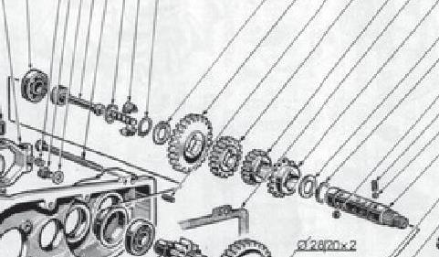

Bonjour à tous , il en reste au moins un qui s'intéresse à son motoculteur...
Voilà j'en suis toujours dans mon dépannage après la chaine cassée sur mon 333.
Je me demande si je peux envisager le démontage de ma commande de boite ( voir photo)
En effet je trouve que l'axe accroche pas mal et il y a peut-être du dégat. Sur ce plan j'aperçois des billes. L'un de vous a-t'il démonté cette pièce et le remontage est-il faisable sans trop de difficulté?
Merci d'avance
Pascal
2 Re: commande boite le Jeu 23 Juin 2011 - 21:06
Bonsoir perlin et tous les autres!
Je suis en cours de resto de ma boite de vitesse du 333!
Côté démontage tout est faisable,le plus délicat c'est de
démonter les roulements à billes,le reste pas de problème!
Si tu prévoit de démonter les roulements,faudra prévoir leur
remplacement car il faut drôlement tirer dessus pour les sortir
et ça les abîmes! (déjà pour ouvrir la boite)
Du côté de l'arbre à pignions le remontage se fait avec un peu
méthode et de graisse pour coller les billes à leur place le
temps de tout réassembler!
Si tu as d'autres questions n'hésite pas!
A+mathieu! Very Happy

2 questions encore:
L'axe de commande doit-il coulisser très facilement ou bien est-ce normal qu'il accroche , qu'il ait des durs?
Concernant les roulements, quand on les change , vaut-il mieux remettre des normaux (sachant qu'ils sont normalement dans l'huile) ou bien des étanches?
Merci d'avance
Pascal

perlin a écrit:Bonjour à tous , il en reste au moins un qui s'intéresse à son motoculteur...
Merci d'avance
Pascal
Bonjour perlin!
Si on parle bien du même axe de commande (sur le plan en haut à gauche
après le roulement) alors c'est tout à fait normal qu'il y ai des points
dure puisque c'est le verrouillage des vitesses!
L'axe a une succession de bossages entre lesquels se logent les billes
sous l'action des ressorts! (cela sont cachés sous l'autre roulement du même axe mais non visible sur le plan)
Concernant les roulements,ceux d'origine sont non étanches à par les 2
gros roulements pour les roues!
Je me suis posé la même question pour le choix des nouveaux et j'ai opté
pour des étanches!
Lors du démontage,ils avaient tous des points dures ou étaient bruyant
à la rotation à part les 2 étanches,donc pour pas que ça se reproduise,
des étanches partout pour moi!
A+ mathieu Very Happy

Finalement je me demande si je vais démonter cette partie.
Concernant les roulements ce serait sympa d'avoir l'avis des puristes mécanos ( étanches ou pas étanches?) avec des arguments techniques.
