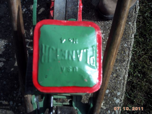

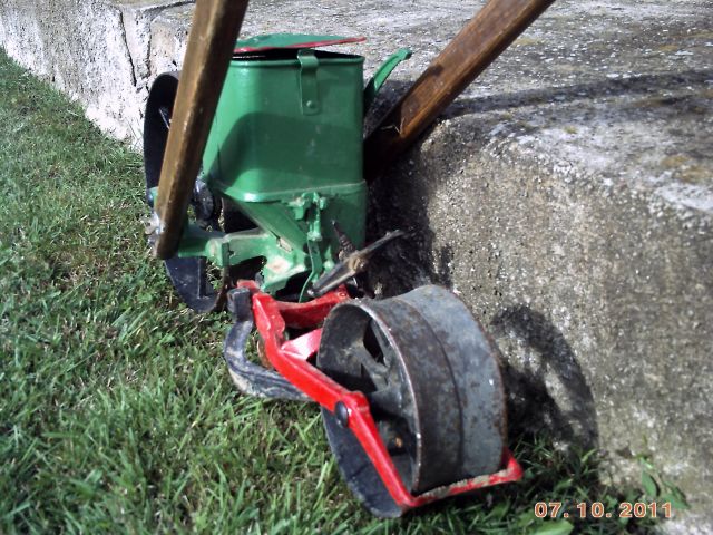

bonjour,
Qui connait la petite bête,
[[Vous devez être inscrit et connecté pour voir ce lien]url=http://fotoforum.fr][/url]
Acheté sur une brocante,mais sans les possibilités de réglages,je ne sais, semer que des
haricots alors qu’apparemment je dois pouvoir semer les petites semences.
Merci a celui ou ceux qui peuvent m'aider.

Salut l'ami
Ja !! serait ce le semoir fabriqué par les Ets coles aux USA, muni de trois disques, qui totalisent 39 calibres d'utilisation, mais qui ne peut en aucun cas semer le maïs

C est un semoir monograine, en ligne "planet".
Ce semoir permet , en changeant les disques, de semer diverses graines.
D autres modèles permettent par le biais d une chaine sur pignon, de faire varier la rotation des disques
- plus le disque tourne vite, plus les graines sont serrées
- plus le disque tourne lentement, plus les graines sont espacées
Sur la photo, on ne voit pas cette pignonnerie, ni de chaine? Il y a sans doute un autre système

Ja! c'est un planet junior n°4: ce sont les trous dans les disques qui calibrent les graines d'ailleurs allez sur le net il doit y etre

Le problème c'est qu’apparemment il ne correspond pas à ce que vous me dite,je vais faire des photos du système de réglage et essayer de rendre visible des inscriptions sur un mancheron.
Merci, je vous tiens au courant.

J ai fouillé un peu sur le net mais y a pas grand chose.
C est bien un semoir planet, numéro 4, les diamètres des trous servent bien à semer des graines de différents calibres et la vitesse de rotation du disque permet d avoir un semis plus ou moins dense.
Il y a quelques videos sur youtube mais rien de très explicatif
