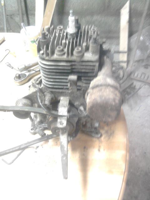

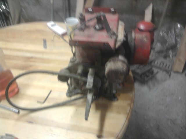

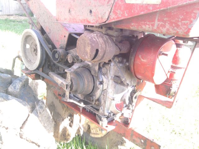

bonjour, voilà je commence à restaurer mon bouyer 223 acheter 90€, le moteur bernard 217 fume un peu et il claque un peu aussi
voici mon bebe

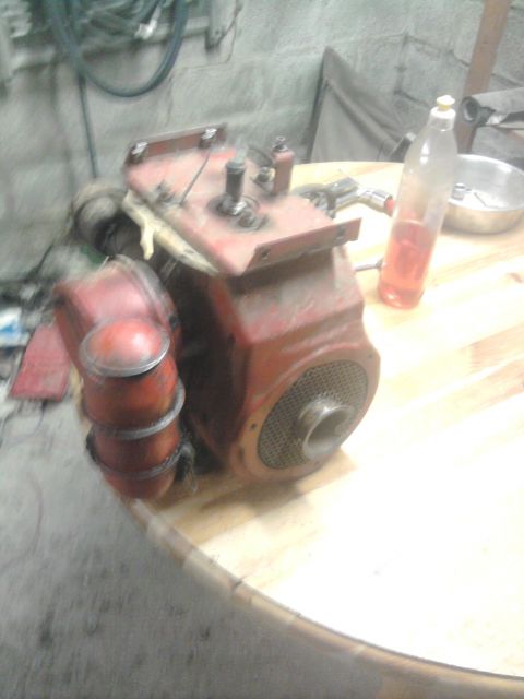

je commence à mettre le moteur à nu Very Happy

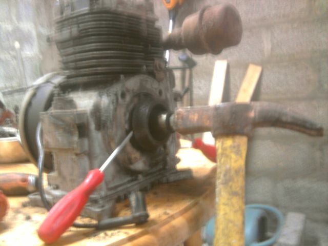

Son embrayage, ha, jamais démonter un truc comme ca mais ca doit être le même principe que les volants magnétique Idea donc je mets des tournevis pour faire levier et un coup de marteau bien sec sur la vis préalablement desséré Exclamation
Et hop le tour est joué en plus il est comme neuf encore 3 ou 4mm de ferodo Cool

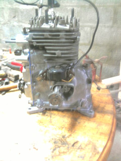

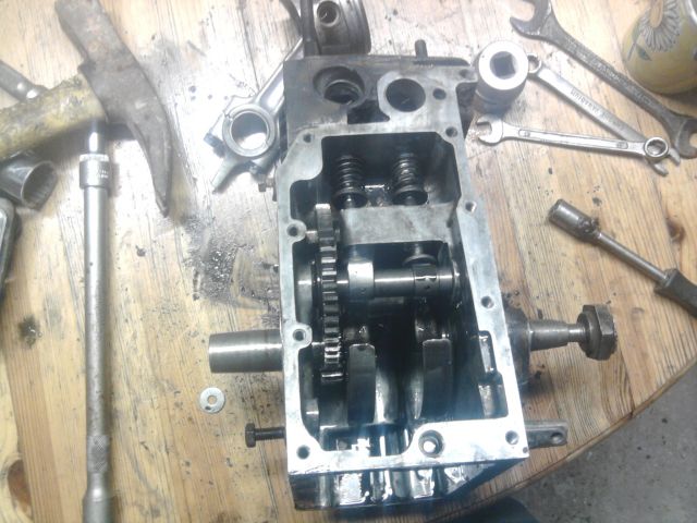

ensuite je démonte tout

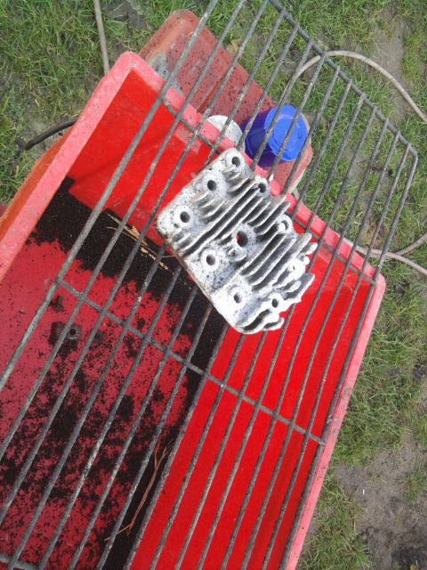

je nettoie le moteur au décape four Idea et ensuite je lui donne un coup de sablage
je passe un coup de pâte à rodé aux soupapes pas énormément de boulot mais bon étant démonter autant en profiter
je change les segments je commence à remonter
grosse grosse galère à remettre les soupapes (sorte de demi rond )
je mets 0,20 à l'admission et l'échappement

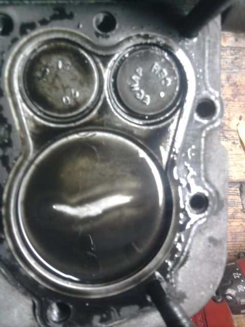

une fois remonter je me dit y a pas il faut le faire péter donc je prend de l'huile de voiture (moins cher) 5W40 pour quelques min ca devrait aller car je dois redémonter pour changer les coussinets ils sont bien atteint, je remet l'allumage, le carbu je rempli ca cuve, je prend de la corde et la!!!
il tourne Very Happy Very Happy (au ralenti tres bas) et au bout d'une minute il se met à fumer bleu incroyable affraid je voyais même plu le fil de mise à la masse pour l'arrêter dans l'étable.
J'ouvre la culasse et là ca nage dans l'huile,
je nettoie je fais tourner à la main RAS
je retente ma chance et la rebelote ca fume, j'ouvre et ca nage encore
je comprend pas les segments sont neuf le joint de queue de soupape d'admssion en bon etat et présent,
pas de jeu chemise/piston
Y a t'il un sens au segment racleur?
y a t'il un sens de montage au 3 autres segments?(j'ai croisé les raccords des segments)
fabien62130
donc j'ai trouvé la solution à mon problème Very Happy
il y avait un H marquer sur chaque segment et je ne l'avais pas vue Mad donc 2 sur 3 etaient à l'envers Rolling Eyes j'ai tout remis dans l'odre ainsi que le racleur et ça tourne sans consommer d'huile bounce bounce

j'ai nettoyé et passé à l'électrolyse certaines pièces le resultat et assez correcte la preuve ca enleve meme la peinture
une couche d'apprêt
j'ai plu qu'à trouver de la peinture rouge de style bouyer

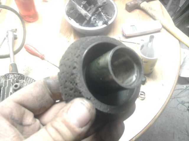

ou trouver le bouchon qui ce trouve a la bougie

Pour le couvre bougie, tu n'en trouveras pas en neuf (mais ça tu l'avais deviné), en occasion ils sont tous roti de par les années, donc invention et idée en tous genre sont les bienvenues .
Pour ma part j'ai eu la chance de pouvoir récupérer des vieux joints d'écrémeuses de laiterie (cela ne vous dit sans rien mais le résultat est là)

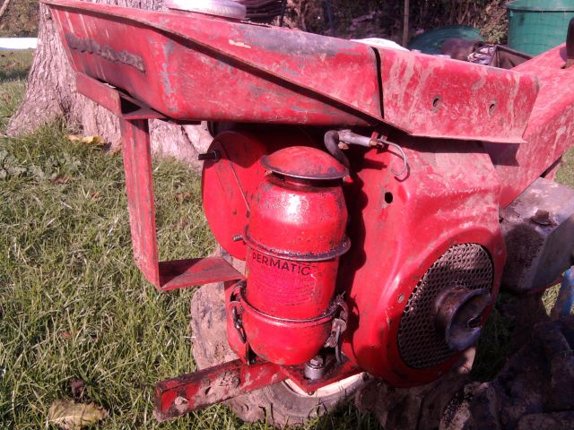

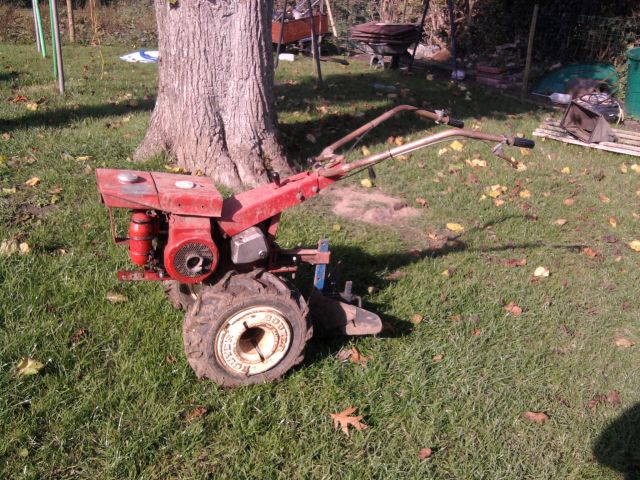

donc voila j'ai abattu un peu de boulot ce week end
j'ai été chercher de la peinture RAL 3002 de l'appret anti rouille pour mettre avant geek
le tout acheter chez un founisseur agricole
je met en gris le moteur
en rouge les pieces mise en appret auparavant, j'assemble le tout et hop
a noter le filtre à air et le lanceur je remettrai le filtre a air d'origine par la suite
maintenant je démonte le reste une fois le pont a nu je met toutes les pieces en apprêt,
le pont en gris
les roues en blanc
les autres pieces en rouge

aujoud'hui je suis aller chercher une charrue que je restaurerai plus tard
j'ai remis le moteur, des cables neufs, un petit coupe moteur.
j'ai voulu le demarré et après avoir cassé 2 poignés de lanceur du au retour violant, il a demarré, mais j'ai des petits problèmes, le moteur tourne bizarre (peut être une idée)
je ne sais pas régler la vis de richesse (quel regime)
et le ralenti est instable une fois il régule, une fois il est trop élever ou il cale par manque de ralenti
pas tout le temps ca depend de son humeur
les photos suiveront bientôt
bonne soirée

fabien62130 a écrit:salut gmi et a tous
bonne soirée
Re!
Déjà pour ce qui est du démarrage,
pour éviter de casser tes poignée de
lanceur,et surtout pour pas te faire mal,
prends l'habitude de tourner le moteur
à la main dans son sens inverse de rotation
jusqu'à la compression avant d'enrouler ta corde puis tire franchement!
Là ça ira tout seul!
Après pour règler la vis de richesse,tu la
serre jusqu'en butée sans forcer,puis tu desserre de 1 tour et demi!
Met ton moteur en route et essai!
Il doit tourné régulièrement au ralenti
et prendre franchement ses tours en
accélérant!
Si c'est pas tout à fait ça,tu fignole en serrant ou desserrant la vis par 1/8 de tours!
Voilà!
Petite question au passage,qu'obtient tu comme
résultats en nettoyant tes pièces au décape four?
A+mathieu Very Happy
fabien62130
salut
le decape four ca marche assez bien Very Happy pour un degraissage avec un coup de karcher mais ci non pous la peinture non fo pas revé Evil or Very Mad
bon je retourne au boulot car je suis encore sur le moteur (richesse)
je vais essayer avec du 98+plomb ( on verra bien c mon vendeur qui me la dit donc )
