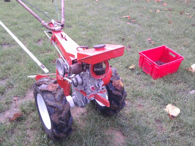

donc voila j'ai reussi a regler le moteur il tourne assez bien sauf un petit trou a l'acceleration en charge et je n'arrive pas a avoir un ralenti tres bas (comme j'aime) il est pas tres stable au ralenti c'est tres leger mais bon je suis sur que vous n'etes pas a court d'idée gigleur principale de 70 j'ai passer A 72
il a gagner plus de force comparer a avant la resto c'est dingue
il me reste a renforcer le guidon car j'ai du le redresser le coter droit de plus de 5cm
est a me faire des masse avant en beton car je n'en n'est pas
je ferait peut etre un poste la dessus meme ci c'est pas tres compliquer
voici quelque photo

voici le bouyer presque fni il me reste le guidon a voir plus tard Sad

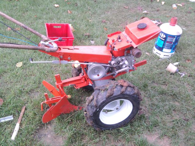

j'ai commencer a adapter la charrue au bouyer donc voici quelque photos
la charrue
l'attelage maison du 20/27 et du fer plat
on presente le tout pour percer afin de mettre les goupille
j'ai deja assembler le tout mais la charrue etait trop haut il faut que la face dessendre j'ai l'idée mais pas trop le temp
bonne nuit
