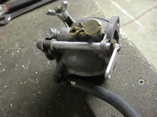

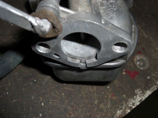

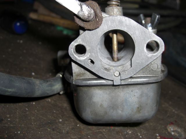

A quoi sert le petit trou sur mon carburateur
solex 20hn?
Celui à gauche du conduit de passage du
carburant!
Il est reporté sur la porte de régulation!
Je voudrai aussi savoir si le dégagement
juste en dessous du conduit de passage des
gaz doit être obstrué par le joint!

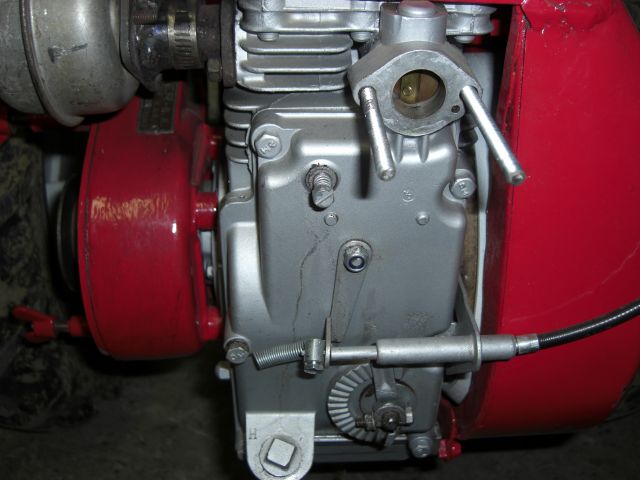

Ces questions sont suite à une panne qui
m'est survenue lorsque je tirais la remorque
du 334 à vide mais dans une légère côte!
(environ 200 mètres de long)
Arrivé au sommet,le moteur coupe net! affraid
(comme une panne d'essence)
Niveau d'essence ok,allumage ok,filtre
à essence neuf et nettoyage complet du
réservoir et carbu fait au préalable!
J'avais réglé la carburation lors de la
resto du motoc et ça tournai comme une
horloge,mais je n'avais pas encore vraiment
travaillé avec Suspect !
Lorsque j'ai avec beaucoup de mal réussi
à le redémarrer,il voulai caler à la moindre
action sur l'accélérateur!
J'ai réussi à retourner chez moi avec un faible régime
moteur,puis m'a de nouveau
calé à 20 mètres de la maison!
(j'ai poussé pour le reste Mad )
Donc maintenant je suis un peu sans idée! scratch scratch

Le trou que vous citez est le canal de tranfert de progression ralenti/plein charge , obligatoire de ne pas le boucher d'ailleur il débouche apres le volet d'accélération dans la buse et parfois il y en a un avant aussi pour la cohérence pneumatique
L'étanchéité de la buse doit etre parfaite: du pied de carburateur jusqu'a la porte de régulation, donc cette encoche dans la bride doit etre comblée, l'elastomere ou un polyuréthane y fera merveille. Le rapport stoéchiométrique est basé sur le pneumatisme dans un carburateur. Dans se cas là, il est dépressif du par le piston en phase descente via la soupape d'admission

PS pour boucher votre trou de carbu vous pouvez aussi y couler de l'étain
11 Re: Carburation w139 le Ven 30 Déc - 18:20
Après l'entraide je me doit bien de donner quelques nouvelles
mais si ça date un peu! Eh oui,il y a des moment où l'on ne peut
pas toujour être à fond dans les motocs! Laughing
Alors sur les conseils de notre ami kass,j'ai fait la réparation
de mon carbu à l'étain! (pas facile à faire tenir même en ayant
utilisé du décapant et en ayant bien chauffer)
Par la même occasion,je me suis rendu compte en vérifiant la
planéité du pied de carbu qu'il y avait un défaut! Mad
Après avoir rectifié tous ça,remontage et essai!
Démarrage du premier coup,s'en suis une petite retouche à la
vis de richesse et le revoilà qui tourne à nouveau comme une
horloge! cheers
