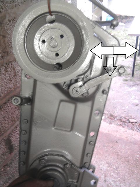

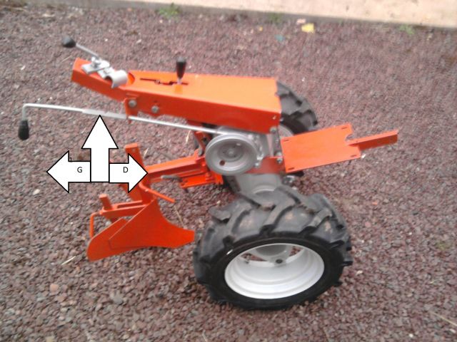

ca fait plusieur jours que je reflechi pour le déclabotage de mon 223 qui n'est pas pratique
voici la bete en quetion
actuellement le déclabotage ce situe là
sous le capot c'est comme ca

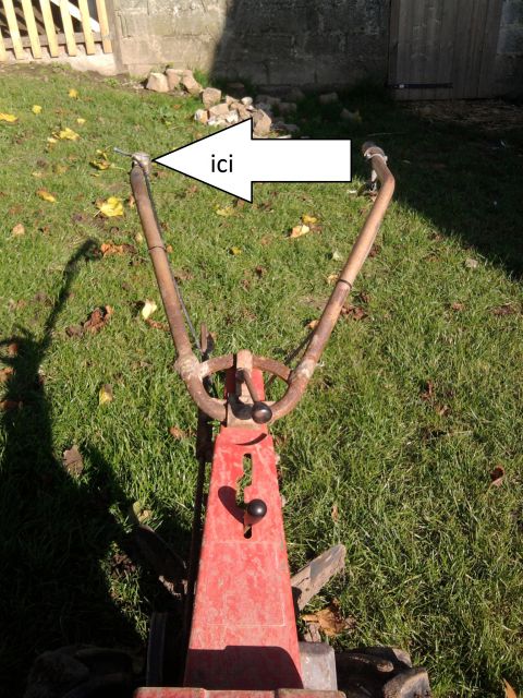

je voudrait le mettre au guidon avec une ou deux poigné
auriez vous des idée a me proposer

4 Déclabotage bouyer 223 le Dim 27 Nov - 16:29
Helo fabien !! gmi la position reste comme mise, elle ne revient pas son baladeur 15248 verrouille
Vous pouvez ralonger la tringle jusqu'au mancheron et y installer un renvoi d'angle

5 Re: déclabotage bouyer 223 le Dim 27 Nov - 16:54
fabien62130
salut
tu vas dire mais! Embarassed
peut tu faire un dessins ou autre Laughing comme ca on sera sur la meme longeur d'onde Very Happy
car je voit pas ou doit aller le renvoi d'angle Rolling Eyes

6 re le Dim 27 Nov - 16:58
sur votre mancheron ou vous avez mis la fleche
7 Re: déclabotage bouyer 223 le Dim 27 Nov - 17:06
fabien62130
oui je voit
j'ai voulu mettre un dessin mais fotoforum est pas d'accord Embarassed
