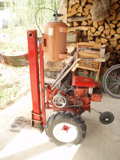

maintenant en action
débauche de ma fendeuse.encore du travail

Helo ptimario !! pour l'entrainement de votre pompe
vous pouvez l'installer sur la sortie opposée de votre poulie de bv en intercalant un démultiplicateur 1/3 entre la pompe hydraulique et l'axe de sortie de bv

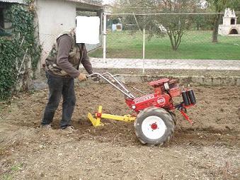

3 Re: resultat OK le Dim 11 Déc - 19:12
fabien62130
slt
il me semble quil y a un mauvais reglage de l'outil sur la 1ere photo, car au bout de 30min ta plu de dos Neutral et le barbotage du moteur et reduit, il y a des des pourcentage d'inclinaison a respecter surtout chez Question B&S Question
mais ci non beau boulot Twisted Evil

4 montage pompe le Lun 12 Déc - 20:28
ptimario
bonsoir,merci pour l'info de l'entrainement sortie boite,mais moi je pensais directement sortie moteur 2° poulie avec la pompe devant le moteur .car ma boite est fragile j'ai la marche AR qui saute.
sinon auriez vous une photo ou un plan avec montage sortie boite coté gauche !...
merci d'avance.

5 belle remarque le Lun 12 Déc - 20:36
ptimario
bonsoir.
c'est vrai que le réglage de la charrue n'est pas terrible,j'ai revu la course de l'inclinaison.il est vrai que je n'avais pas pensé au graissage du B&S
concernant le mal de dos,c'est déjà fait sur la photo je sors d'une opération hernie discale (3 semaines auparavant) disons que le labour fait parti de ma rééducation "inconscient me dit mon épouse" non impatient de passer au essais du BOUYER

6 montage pompe hydraul le Lun 12 Déc - 22:28
Ja ptimario c'est aussi une solution d'installer la pompe sur le moteur.
Pour la boite et la marche arriere, je pense qu'il faut controler les vérous !mais j'ai un spécialiste" ess doktor" RENE M qui se fera une plaisir de vous répondre dans le moindre détail des arcanes de la boite/pont BOUYER 205. A vous rené vous etes sur le devant de l'anfitéatre Laughing
Salutation les camerades
Kass
