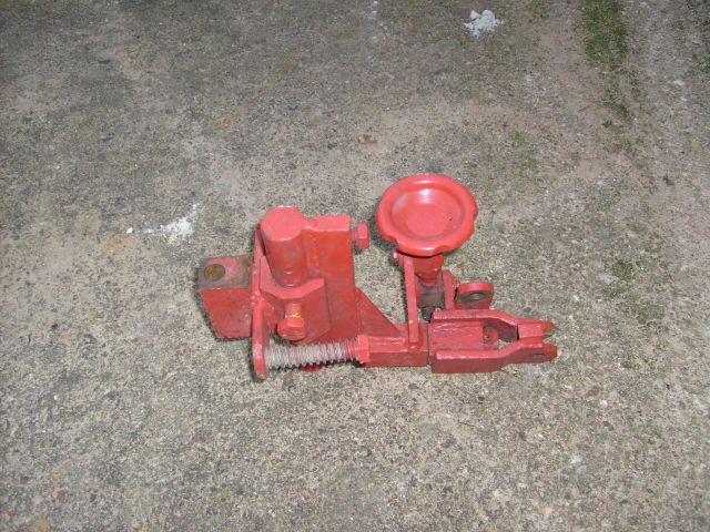

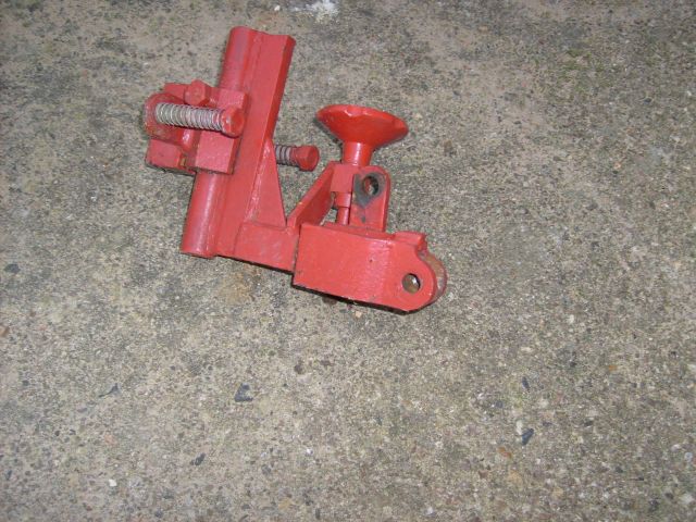

Guten tag Sellig comme promis photos de l'attelage
Salutation Kass

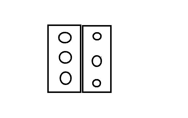

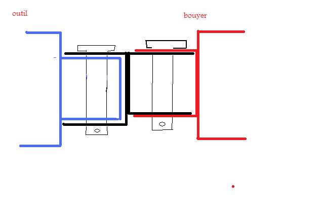

j'ai fait un croquis vite fait pour essayer d'etre plus clair...study
vu de coté
vue de dessus
et on peut imaginer la meme chose pour l'avant...
8 Porte outils le Ven 13 Jan - 21:11
Ja selling! pourquoi pas, mais pensez, pour les outils ar, à limiter leurs débattements sans les brider surtout, si non ça devient inconduisible
Pour l'avant vous avez un timon pour les poids, bon support pour une chape 180° avec deux trous à 25° de part et d'autre de celui du centre qui est la référence
