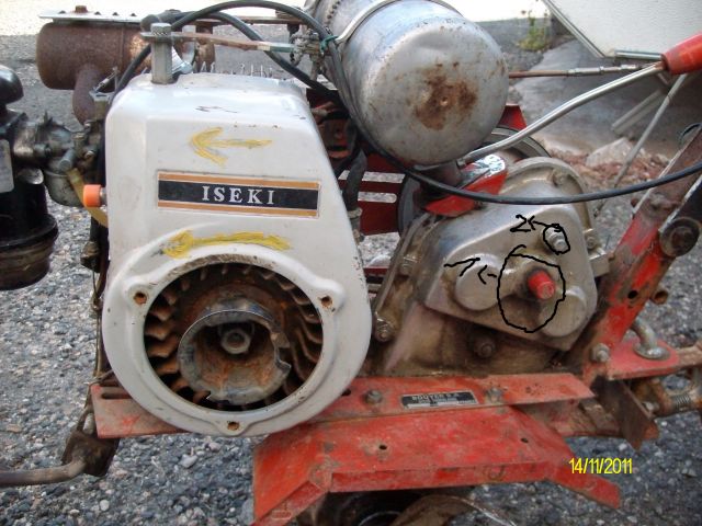

bonjours, sur mon bouyer 206 6cv je veut savoir vue la foto se que je peut mettre a l arrière, (GIRO ROTA EXT) pouvez vous me mettre les foto merci[img][Vous devez être inscrit et connecté pour voir ce lien][/img]
la sorti prise de force est latéral merci de me mettre foto, même charrue que je peut mettre avec ma puissance merci

Sur la photo que tu présentes surtout ne touche pas à celui que tu as repéré en 2,c'est une vis de blocage d'un arbre de la boite de vitesse.Par contre celui repéré 1 avec le capuchon rouge est la sortie que tu peux utiliser en prise de force.

oui mais il y a des rota que tu as une courroie latéral, je doit refaire joint de pont, est ce compliqué ou non merci
