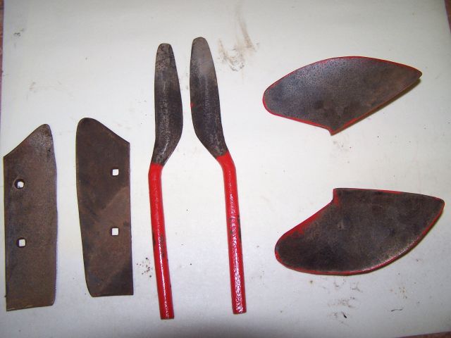

Rechargement de mes socs de charrue.
Ceux ci étaient particulièrement usés.

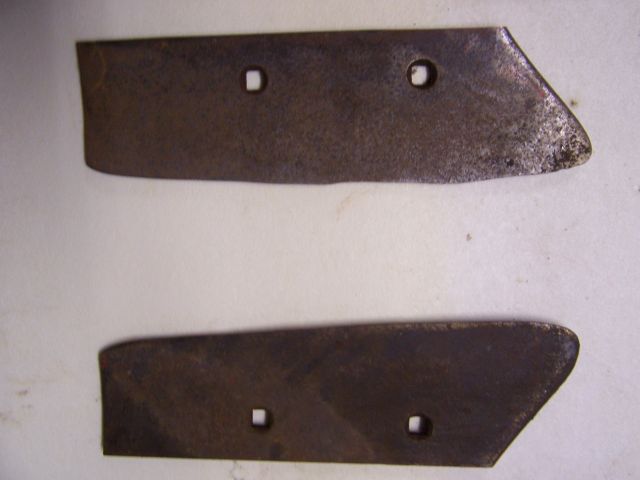

Avant soudage

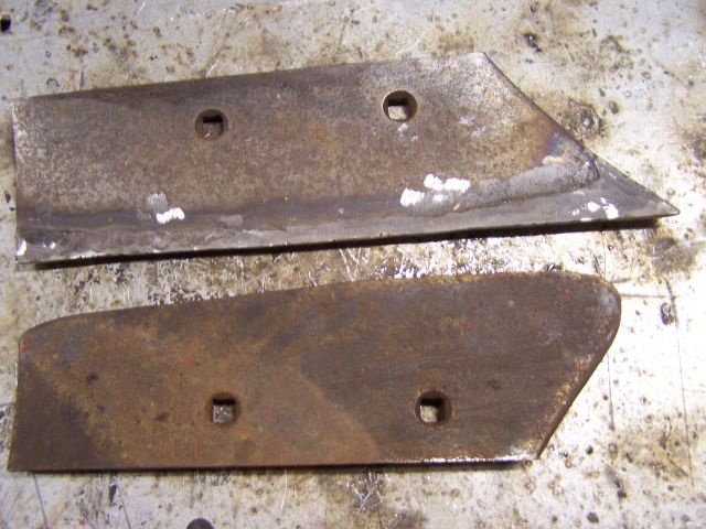

Et après
Etat des socs avant soudage

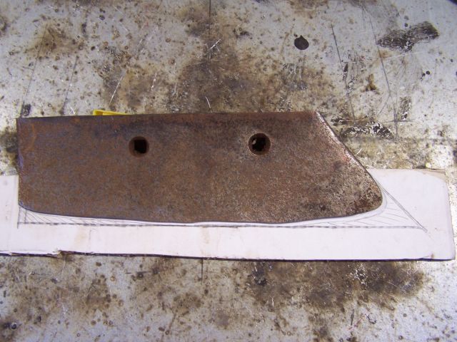

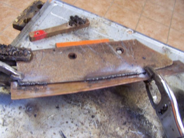

Confection d'un gabarit

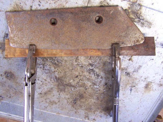

Préparation pour la soudure

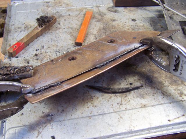

positionnement d'une tôle de cuivre sous la pièce pour retenir la soudure
(ici un tube cuivre aplati fera l'affaire;l'acier ne colle pas sur le cuivre)

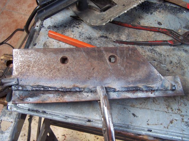

Pour les 1er passes et pour mettre en forme
j'utilise des baguettes rutiles (standard) Ø 2,5mm pour recharger le manque de métal,
intensité de soudage 70A
souder point par point ,parce que l'extrémité est très fine
et
tous les 4 à 5 cm de passe marteler la soudure pour l'aplatir ,en
plaçant la pièce sur une enclume ou un billot en acier pour mon
cas,ainsi on aura moins de métal à enlever lors du meulage
Laisser 1m/m de jeu entre la pièce et le support en cuivre de façon à égaliser l'apport de métal
Quand la pièce à pris un peu d'épaisseur on peut faire des points de 4 à 5 mm de longueur
Quand le soc a pris sa forme
je fais les derniers cordons de soudure (2 à 3 passes)
avec de la baguette anti-usure Ø 3,2mm,réglage 90A
toujours en martelant la soudure tous les 4 à 5cm de passe
Nombre de baguettes utilisées pour 1 soc:
12 baguettes rutiles Ø 2,5
3 baguettes Ø 3,2 anti-usure
Temps passé: environ 2,30 heures

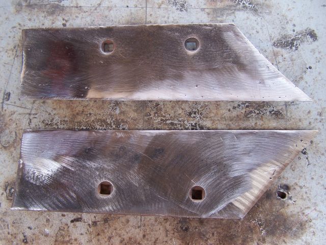

Ensuite meulage et ponçage
