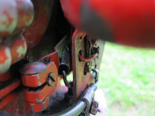

Je viens de changer la bielle d'un moteur B/B de 5 CV (130232). Je procède maintenant à la phase de réglage des gaz. Le moteur démarre bien. pour affiner les réglages, quelqu'un peut-il me dire à quoi sert l'axe avec une empreinte de tournevis qui sort du carter et qui est relié via une patte puis une tringlerie en corde à piano au palonnier qui se trouve au-dessus du carburateur. (voir photos). Comment régler cet axe ?

c'est l'axe de regulation du moteur normalement il faut pas la reglé
est il me semble que l'on ne peut meme pas la regler car il doit y avoir un plat sur cette axe
il suffit de ne pas tordre la tringlerie ne pas allonger les ressort
est surtout sur ce type de carbu bien faire attention au menbrane a l'interieur de ne pas les abimer au netoyage du carbu
A+
Bonsoir wombatt pour ta visse que tu désigne , c'est l'axe du régulateur , donc mormalement ce pièce tu n'a pas du y toucher , il te faut régler l'accélération avec le déplacement de ton cable pour un essai de réglage ,, si tu as touché au régulateur il te faut que celui ci soi en position accéléré ainsi que le cable aussi et ton accélérateur manuel et que ton carburateur soi aussi en position accélération ,
sur ta pemière photo le cable n'est pas accéléré à fond
sur la 3ème photo ton carburateur l'accélérateur est a mi course aussi c'est pas bon@+jp

1- Pour Fabien62130: Il n'y a pas de méplat sur cet axe. On peut le faire varier d'un quart de tour (avec un tournevis plat) et ensuite le bloquer avec le boulon qui se trouve sur sa gauche.
2- Pour Lekozak: Si j'ai bien compris ta procédure, je mets la manette manuelle d'accélération à fond de façon à ouvrir complétement le papillon de gaz du carbu et ensuite je tourne la vis du régulateur à fond dans un sens (Gauche ou droite ??). Est-ce que ce réglage se fait-il à l'oreille (régime max du moteur) ou cela dépend de la charge du moteur et auquel cas il faudra faire des essais lorsque le moteur sera remis sur le motoculteur.
