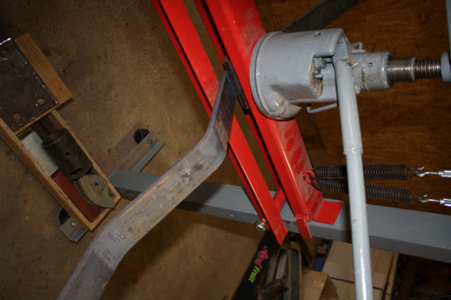

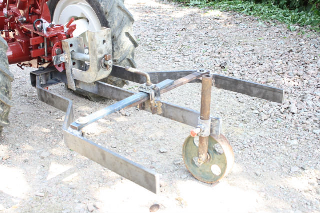

Suite à la restauration de mon 333 (voir rubrique restauration), j'ai décidé de fabriquer un cultaivateur, c'est chose à moitié faite ce soir après une bonne journée de boulot: voici les photos

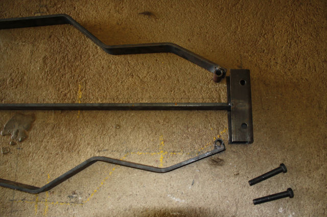

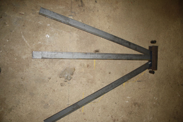

Préparation des bras
Mise en forme des bras ( à la presse fabrication maison)

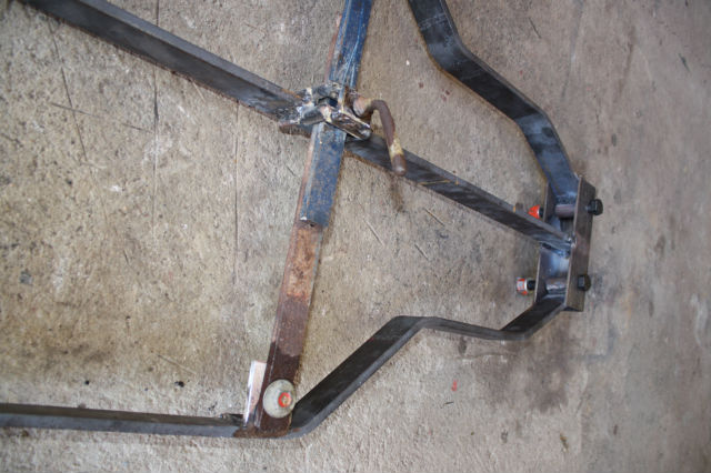

Soudure des axes et mise en place des éléments

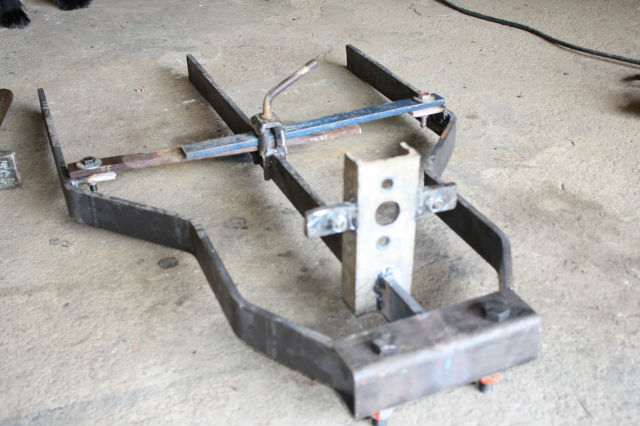

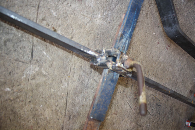

Réalisation des barres de réglage d'écartement des socs
Réalisation de l'attelage pour la queue d'age
Cultivateur attelé avec sa roue de terrage
Il ne manque plus que les socs à réaliser (les photos seront là bien évidemment, suivi des premiers essais...

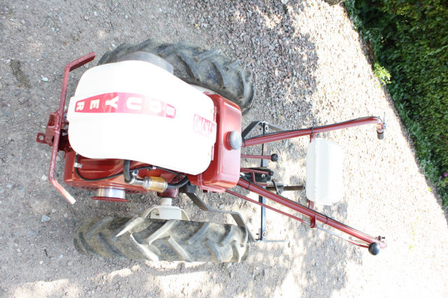

Et enfin comme promis, la photo du 333 avec les autocollants refaits...

Bon, après essai, un petit souci, vu la puissance de la bete (!!!), les supports de socs en tube de 3 mm x 21 ont pliés, donc direction le marchand de fer à coté de chez moi, je repart 1/2 heure plus tard avec un fer rond plein de 27 mm de diametre, coupé et plié à la plieuse 75 t pour le prix! (ma presse aurait été juste!)
Resctification faite illico c'est à dire il y a 1 heure, et voici la derniere photo rectification faite
A vos commentaires!
C'est quand meme plus sérieux non?
Si certains sont intéressés, je peux fournir des cotes ou autres renseignements (je n'ai pas de plans, tout est fait à la louche comme on dit chez nous!)

Dis voir Sofravi, la manivelle derrière ton cultivateur, c'est le réglage de profondeur?
Bon, prochaine étape, je pense à la herse?
Je peux réaliser quoi d'autres avec un 333 à votre avis les gars?
le cultivateur est monté sur la queue d'age
donc une manivelle pour régler l'angle de pénétration et une deuxième sur le cultivateur pour régler la largeur de travail ; on voit peut-être un peu mieux ici
tu as la charrue , le canadien , l'arrache patate tu peux créer un buttoir ...... Idea
la roue de terrage sert aussi au transport ...
