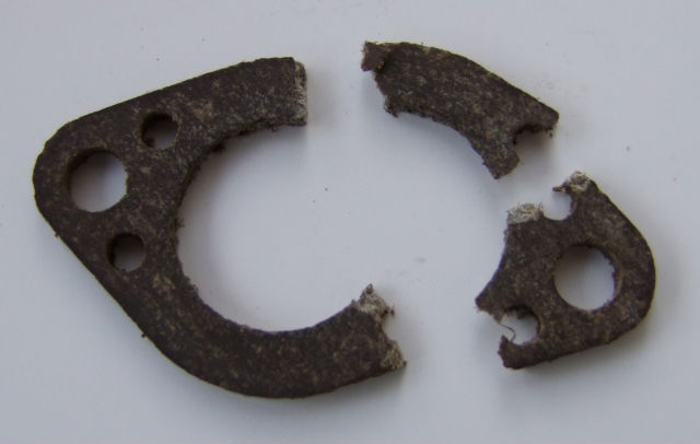

Pendant mes essais, suite à mes problèmes d'allumage sur mon 239A, (qui en fait étaient des problèmes de carbu), j'ai fait une grosse boulette (ah! décidément je n'en rate pas une); le joint épais qui se situe entre la pipe d'admission et la gamelle du filtre à air, s'est retrouvé en morceaux.
Petite photo témoin du crime.
J'ai de quoi refaire des joints, mais pas aussi épais, (environ 3mm). Je pense que ce joint était en amiante et servait à isoler thermiquement le carbu . Avez vous une solution pour en refaire un? Je vais essayer avec du joint normal dans un premier temps.
Merci d'avance

Ca pour le flinguer,tu l'as pas raté! Razz
Le joint de carbu a plus comme mission
de le rendre étanche que de l'isoler thermiquement!
De ce côté,la température n'est pas très élevée
puisque il y a constamment un flux de gaz frais
venant du carbu!
Du papier joint standard voir papier cartonné
devrait faire l'affaire!

j'ai pensé isolation thermique (en plus de l'étanchéité) parce-que ce joint est plus épais que la normale. Ça a été fait volontairement puisqu'une rondelle (aussi plus épaisse) a été ajoutée au bout d'une entretoise hexagonale qui sert à fixer la "gamelle" et à mettre le support de filtre à air en place.
Je pense avoir compris le pourquoi de la chose. Il me semble que c'est pour augmenter l'espace entre l’extrémité de l'axe du levier de starter et la vis de réglage de (richesse?). Sinon ça ne sert à rien. Un joint normal suffisait et ils économisaient une rondelle.
