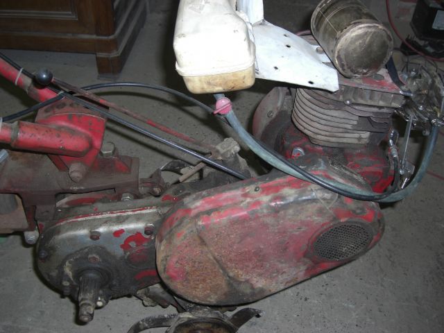

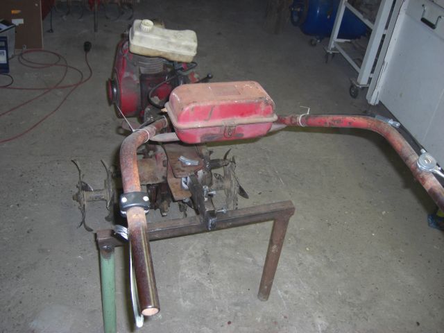

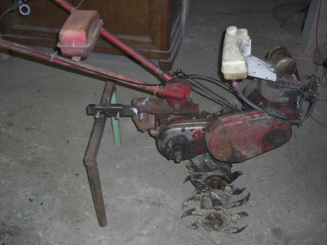

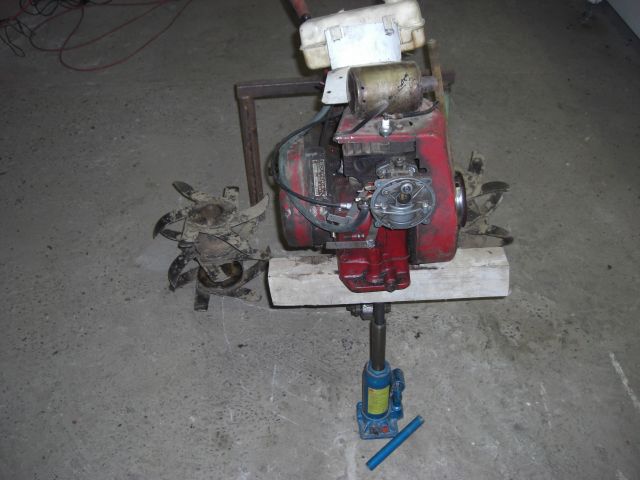

Pour petit rappel!

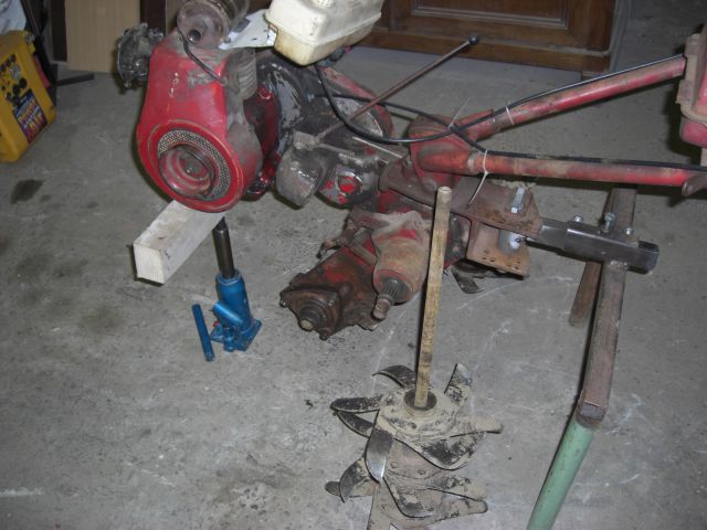

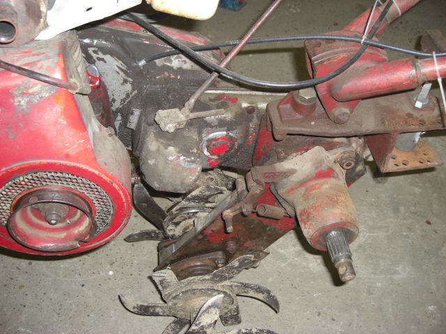

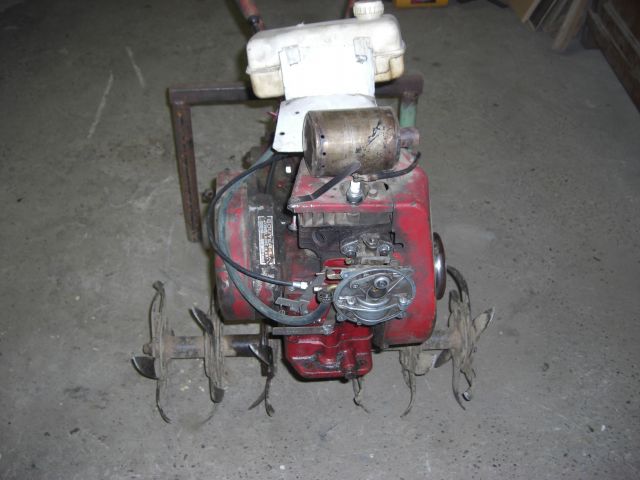

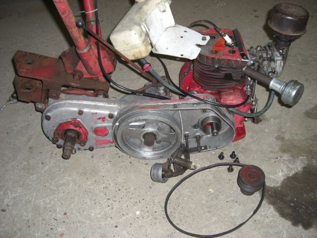

Un dernier petit tour avant le début du démontage!
Démontage des fraises.
Le déclabotage gauche.

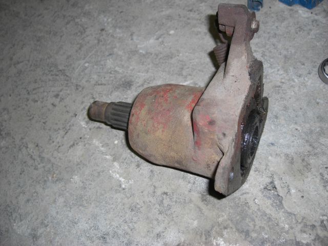

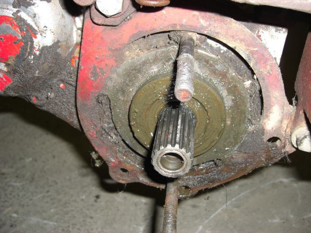

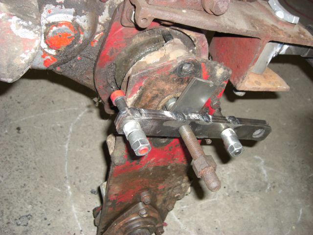

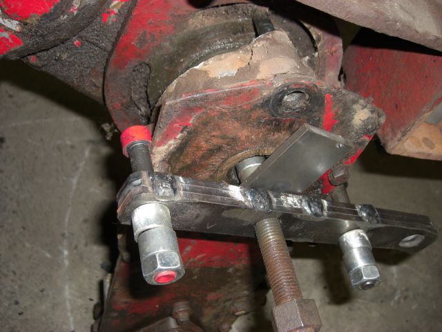

Démontage du bras oscillant avec un arrache maison car un peu coincé sur les cannelures.
Ouf il est là.

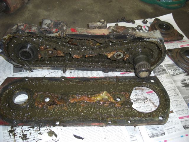

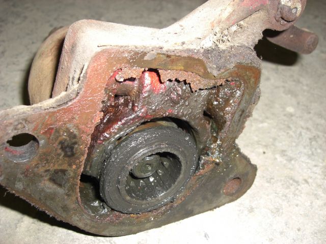

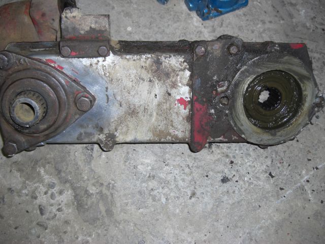

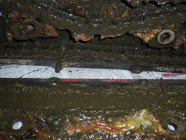

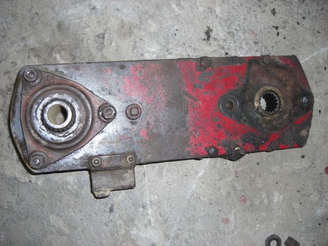

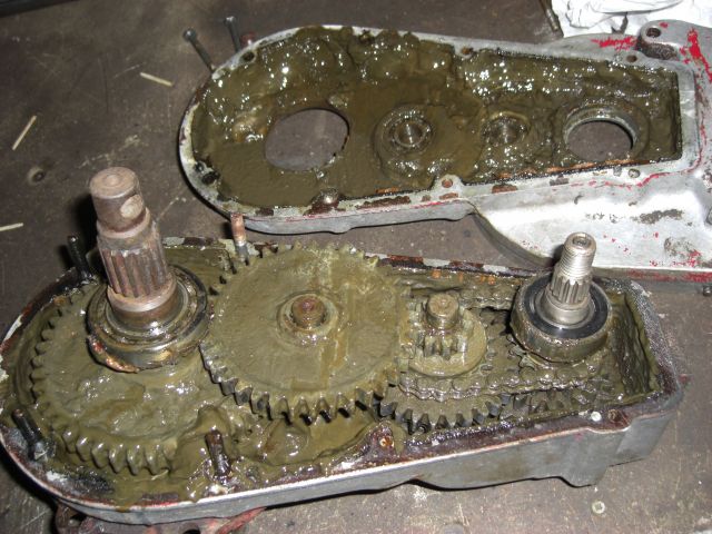

Ouverture du bras oscillant,la misère comme toujours,inutile de le préciser mais ça n'est que de la graisse et ça ne mords pas.

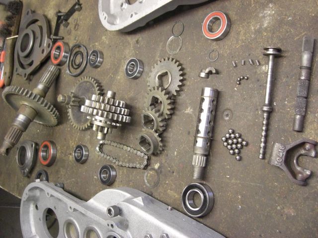

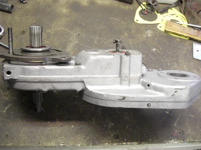

Séparation des pièces suivi d'un petit lavage.

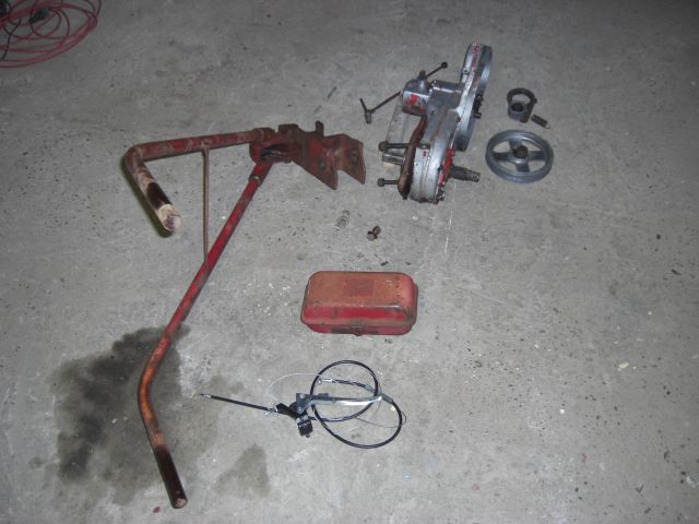

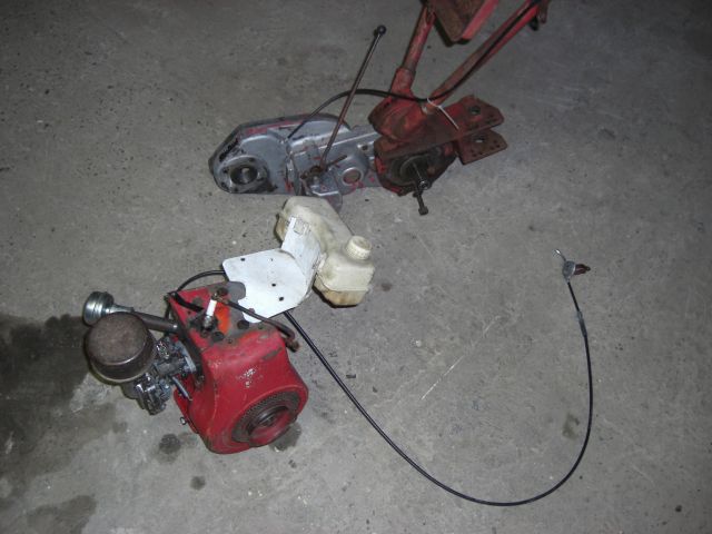

Désolidarisation du moteur et de la boite de vitesses.
Puis du guidon.

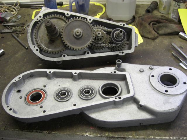

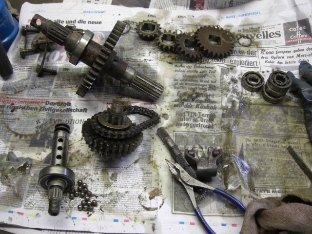

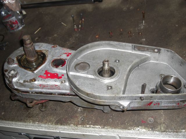

Ouverture de la boite de vitesses,sans commentaires.Les photos sont parlante.

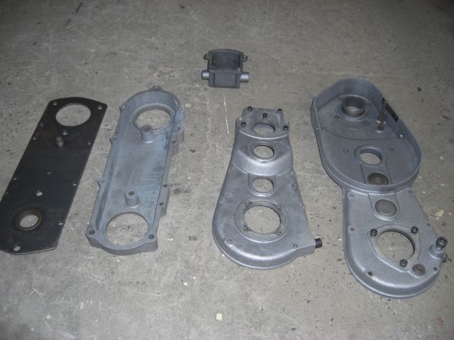

Après lavage et sablage des carters,on y voit un peu plus clair.

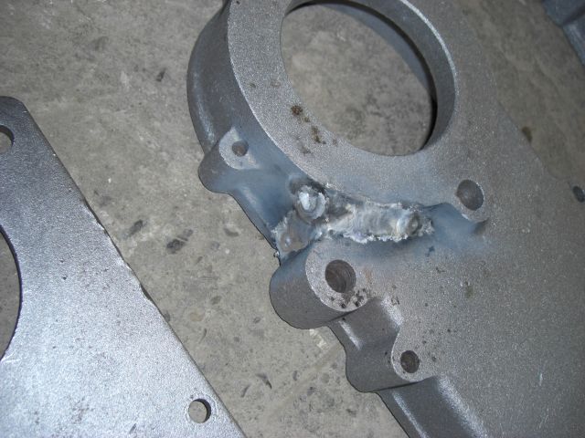

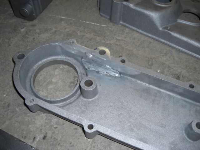

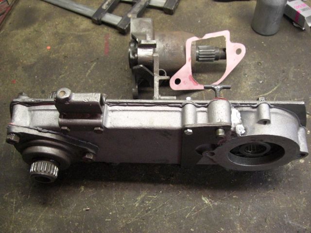

Le carter du bras oscillant a du être ressoudé pour cause de fissures.

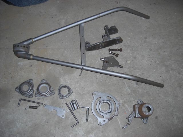

Sablage du guidon et autres pièces d'attelage et de carter.

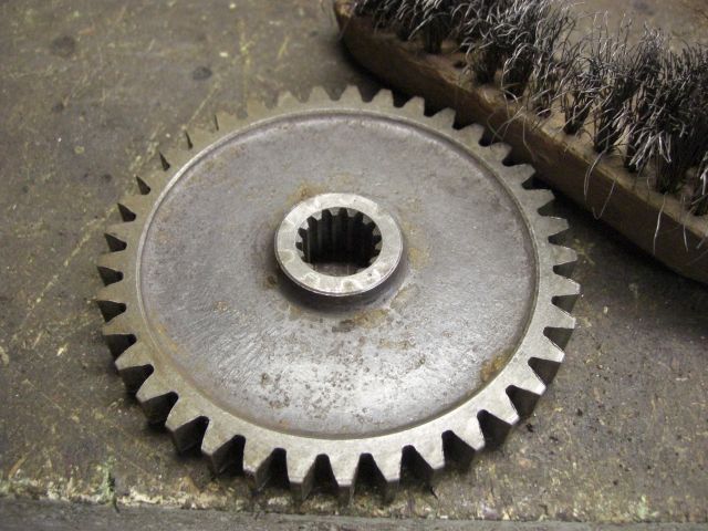

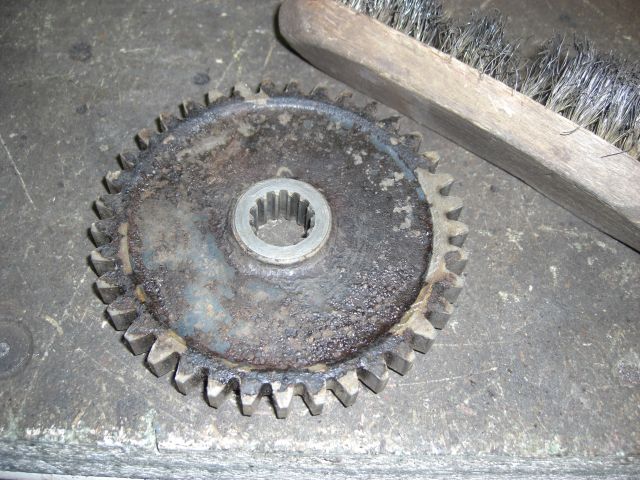

Brossage de toute la pignonnerie à la brosse métallique pour enlever une croute de graisse sèchée.

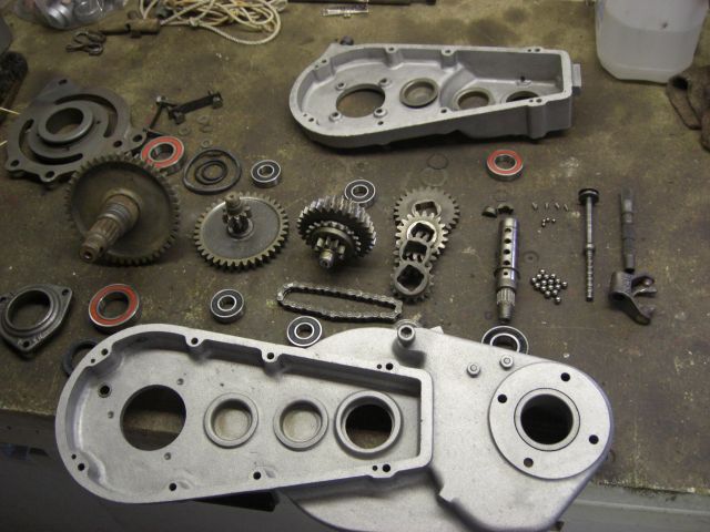

Démontage de tous les roulements à billes.

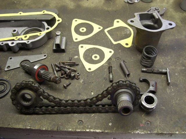

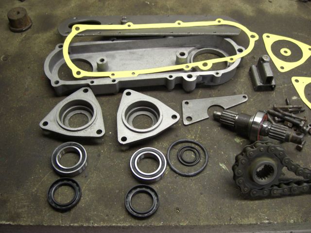

Remplacement de tous les roulements.
Et fermeture de la boite de vitesse avec de nouveaux joints en papier découpés au préalable.
Puis fermeture du bras oscillant sur le même principe,roulements + joints neufs.

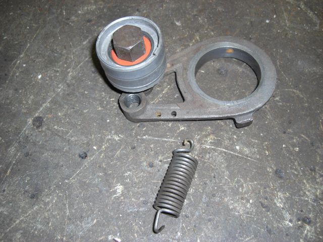

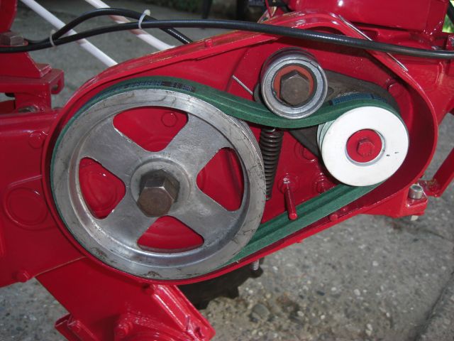

Remplacement du roulement sur le galet tendeur de courroies.

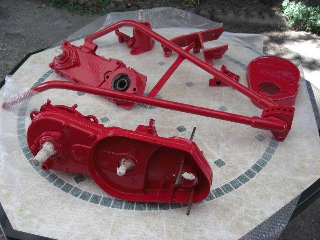

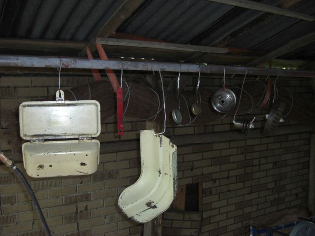

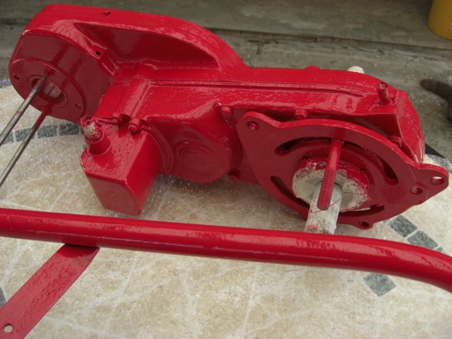

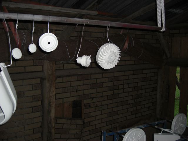

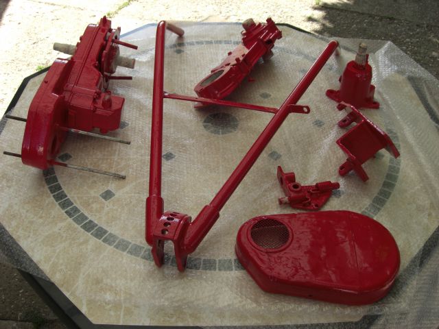

Préparation des pièces avant peinture.
Après mise en peinture.

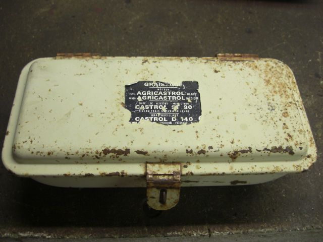

D'occase,une boite à outils.

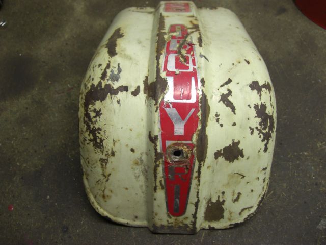

Un capot.

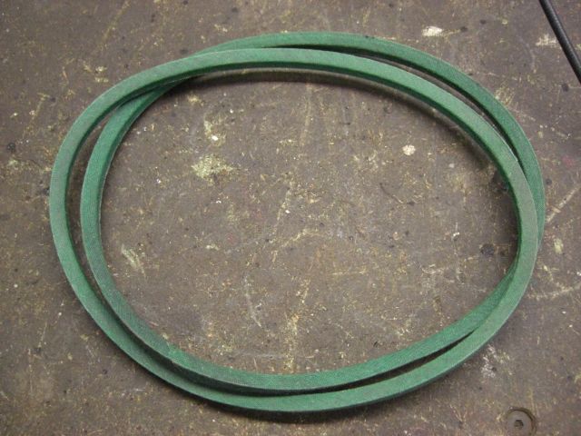

Des courroies neuves.

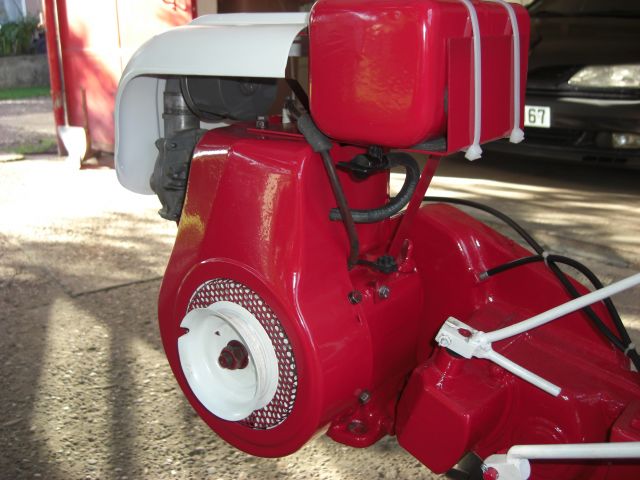

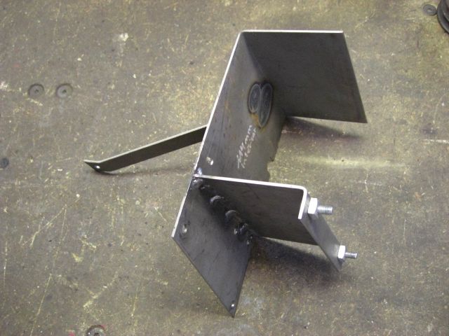

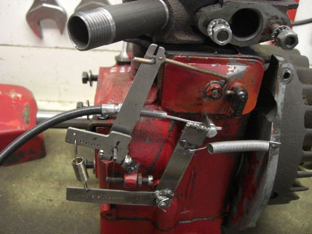

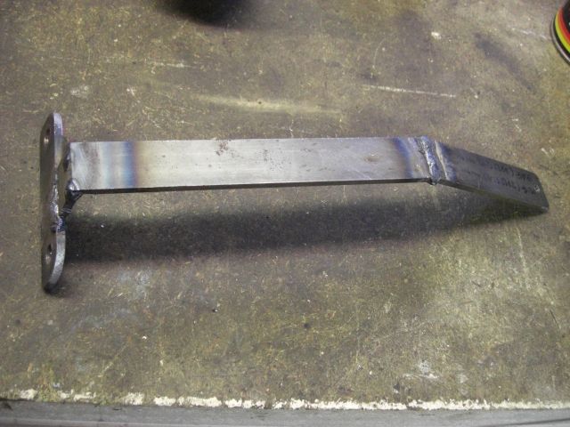

Et de ma fabrication.

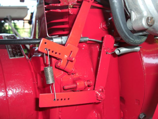

Reconstitution du mécanisme de régulation manquant.

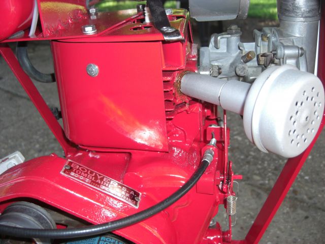

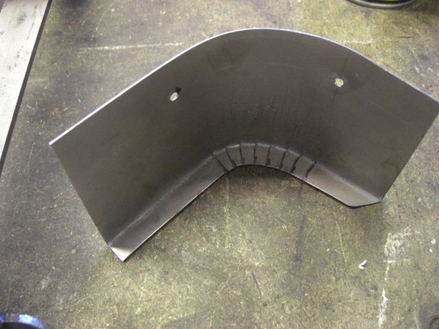

Tôle de refroidissement du cylindre.
Fixation avant du capot.
Support du réservoir à essence.

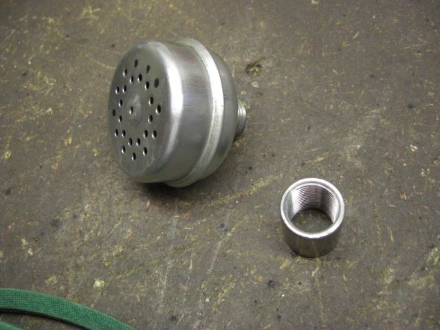

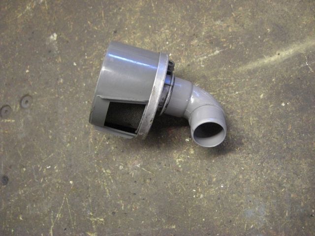

Adaptation d'un nouveau filtre à air.

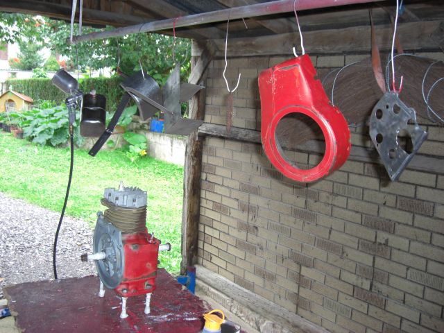

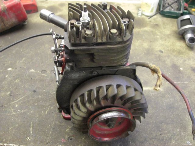

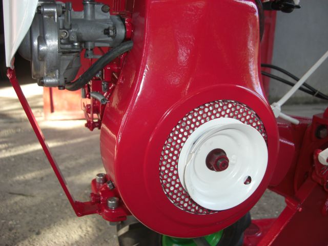

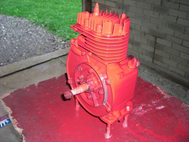

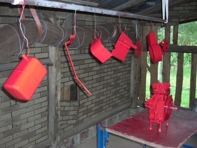

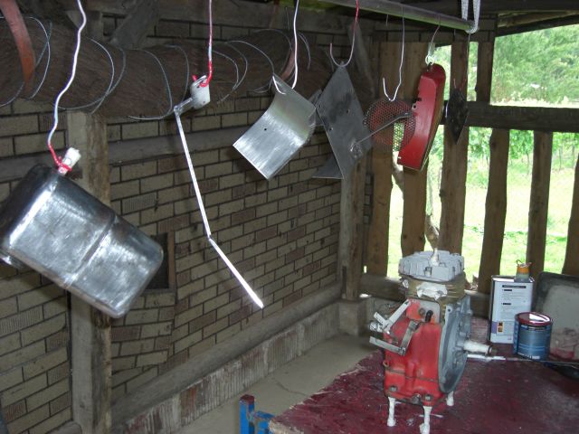

Préparation du moteur et autres pièces avant peinture.

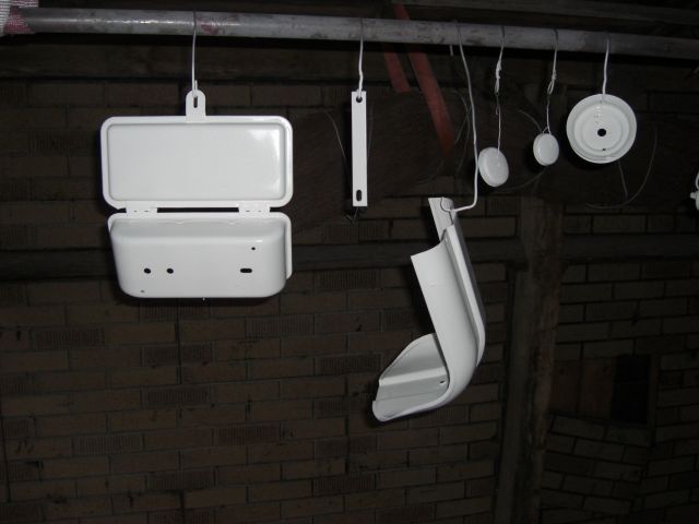

Mise en peinture des pièces.Certaine en rouge.
D'autre en blanc.

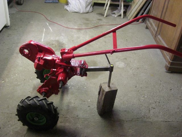

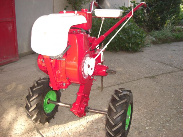

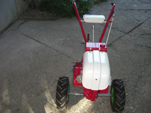

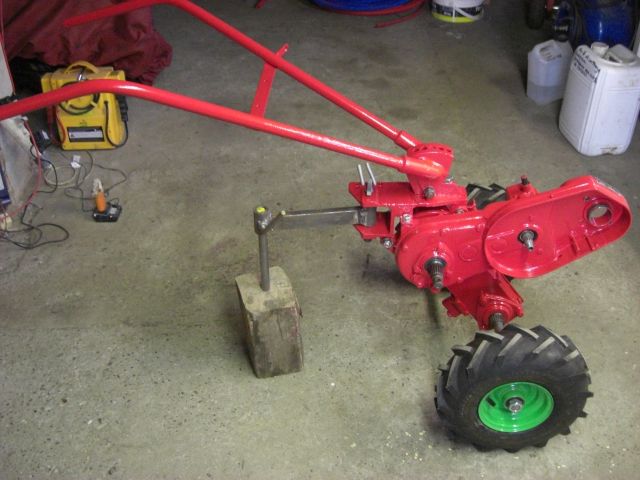

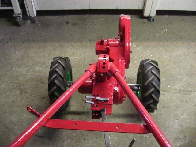

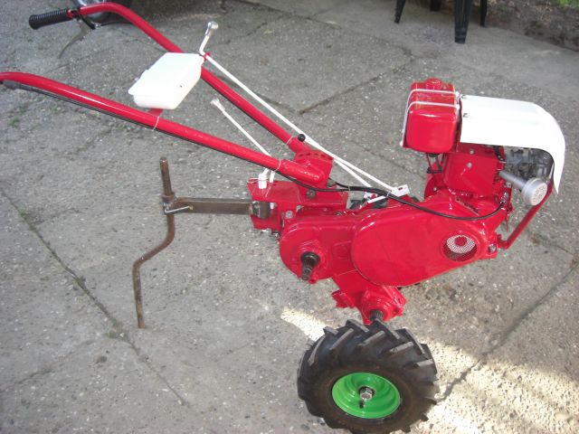

Suite et fin du remontage.
Les roues vertes ne sont montées que pour déplacer le motoc en brouettes.
(roues libres)

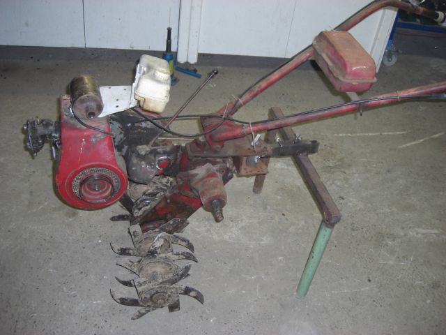

Pour petit rappel!

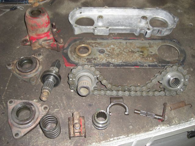

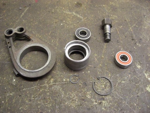

Un capot.
