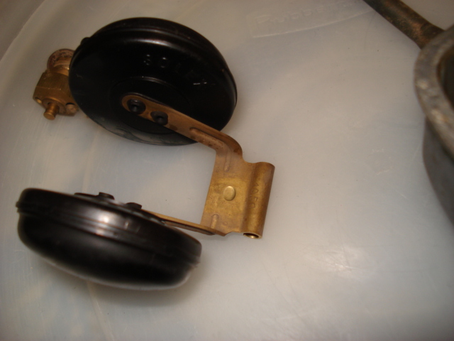

Prêt en soirée à tenter un essai moteur après le montage d'un module Nova sur le moteur Bernard W237, j'ai retrouvé des étincelles à la bougie.
De l'essence dans le réservoir, ouverture robinet aïe!!!
la cuve du carburateur déborde à grosses larmes.
le travail du pointeau parait défectueux, lorsque la cuve est mise en place mais l'essai au doigt sans le flotteur est correct et arrête l'essence.
les flotteurs sont en bon état.
malgré tout la surface d'appui flotteur-tige du pointeau présente une cuvette d'usure assez prononcée.
peut-elle être à l'origine d'une fermeture incomplète? c'est très peu en millimètre...
les pistes pour demain!
-en rechargeant d'un joint le dessous de la vis pointeau, je dois pouvoir compenser en faisant descendre le siège du pointeau vers le flotteur.
-bien nettoyer aussi l'ensemble vis-pointeau ça n'avait pas été fait, peut-être ferme -t-il mal.
-le joint de cuve a été enlevé lors du nettoyage carbu puis remis en place, comment s'assurer qu'il est toujours étanche?
voyez vous d'autres points à re-vérifier Smile
j'aimerais l'entendre chanter ce moteur Cool

Bonsoir bakkie , pour boucher le trou de l'appui de ton pointeau et peu aussi y faire un petit point de soudure a l'étain , sinon ton idée est très bonne aussi pour un joint plus épais , bonne réparation @+jp
pour régler le niveau dans la cuve à l'origine il existait plusieurs épaisseurs de joint de pointeau pour obtenir un niveau environ au 3/4 de la cuve.
Pour l'étanchéité du joint de cuve il faut bien nettoyer les portées, pour la cuve ça va il suffit de poser une feuille de papier à poncer sur une surface plane pour rectifier la portée mais coté carbu c'est pas si évident.

j'ai repris les opérations cet aprèm.
planéité de la cuve, nettoyage et léger ponçage du joint de cuve fatigué, un joint fibre plus épais sous le corps du pointeau + soufflage-nettoyage.
la cuve suinte encore un peu au joint mais c'est supportable. le joint est un peu mort.
il a démarré au premier coup de ficelle. Very Happy
