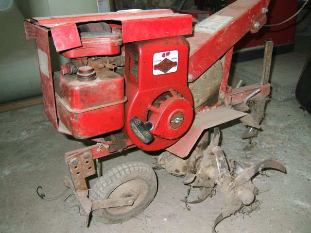

photos et question quel est donc ce modéle ?
MBN
1ère classe
1ère classe
Bonjour, merci à vous, voici des images maintenant que le délai de 7 jours est passé.
Tous les outils en ma possession pour cette machine se résument à ce qui est sur les photos, les fraises et c'est tout, pas roue, charrue ou autre outil.

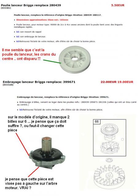

Quelqu'un sait íl me dire le modèle, la doc etc ... En fin de post, ce que j'ai trouvé qui me semble convenir, pour au moins un redémarrage. Le moteur est nickel ... seul le lanceur a un problème .. et aussi quelques boulons par ci par là ...
Bonne journée, et merci d'avance pour les réponses. Michel

Helo !! Vous devez avoir mbn une plaque constructeur entre moteur et boite/pont sur la corniere, face au lanceur moteur( petit coup de nettoyeur bien venu )
Pour votre poulie lanceur essayez d'en prendre une en métal à mettre en place avec une graisse à base d'alumine
Pour votre renard trois billes ( celle d'un vieux roulement, au meme diametre que les autres du mécanisme) seraient bien mais pas six, le systéme est basé sur une bille en moins que de compatiments du colimaçon, votre renard sert d'écrou par la meme occasion, par ailleurs son pas est a droite du fait au sens de rotation de la poulie lanceur dans son utilisation (a droite)
Votre aquisition me parait saine, maintenant l'entretien fera le reste pour son utilisation les plus performantes

Pour les billes, il m'en reste 4 pour 6 compartiments .. ça devrait aller. La poulie en métal oui .. mais je n'ai trouvé que du "plastique". Effectivement le pas est à droite Very Happy

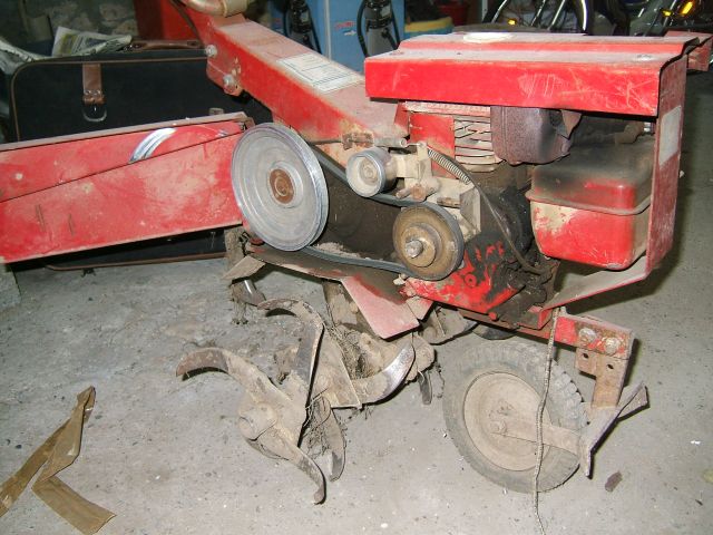

Bonjour, la machine ressemble à un 223 M .
Le 223M possède 3 vitesse avant par déplacement de courroie .
Le motoculteur ici ne possède que 2 vitesses avant visiblement .
A moins que les 223M montés en moteur B&S sont comme cela ?
En tout cas il y a un belle ressemblance !
Bonne journée

D'autre part, j'ai pu approvisionner une poulie pour mon lanceur, mais après montage et démarrage, l'embrayage à billes doit visiblement être changé, j'ai approvisionné le modèle dont j'ai passé la photo plus haut.

Oui, c'est bien la piéce à billes :
Je n'ai pas graissé les billes qui sont plaquées au fond par la force centrifuge. Il en manque 1, mais je me suis dit , pas grave. Il faut dire que le couvercle s'était ouvert, et c'est doute lié au fait que ça débraye mal.
Le probléme c'est que ce truc est vieux, et quand le moteur se met à tourner, en fait ça débraye mal, et donc la poulie lanceur se déroule .. ça frotte (le ressort est OK, et bien tendu). donc comme ça coince, et que ça fait un bruit strident(les billes qui rentrent pas bien dans le logement) j'ai décidé de le changer. Neuf, ça devrait aller.

Voici les photos attendues.
J'everrais d'autre photos pour la courroie. Merci Michel pour ces informations. JP

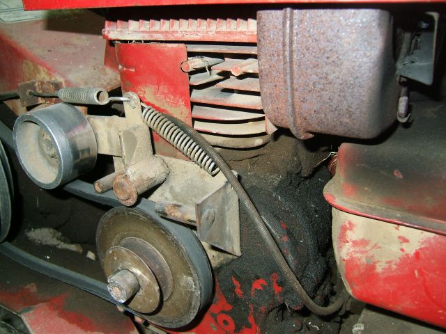

JP78
Bonsoir à tous.
Les deux photos pour la courroie dont il me manque le ressort du galet.
Je vais essayer de trouver un ressort qui puisse fonctionner correctement.
A+, JP.
