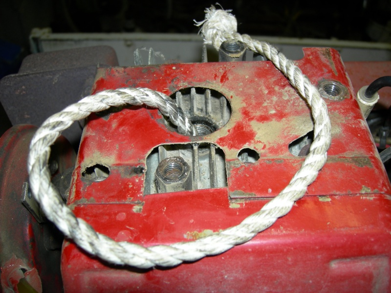

dépose soupapes j'ai employer la méthode à barns que je salut au passage
moteur désosser à ( l’égouttage )
