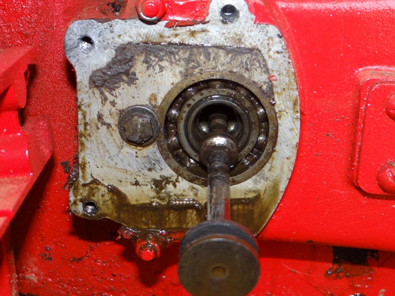

aujourd hui c'était jour de travail avec mon bouyer
malheureusement ca na pas été très loin à peine fait 4 tours crake
il s'arête Mad
le levié de changement de vitesse est complètement en avant (une position devant la première )
pour moi c'est le circlips qui se trouve en bous du sélecteur qui a cassé
alors retour a l'atelier et démontage
Les bille commencent déjà a tomber
tient c'est en deux??? c'est normal ca ou pas ???

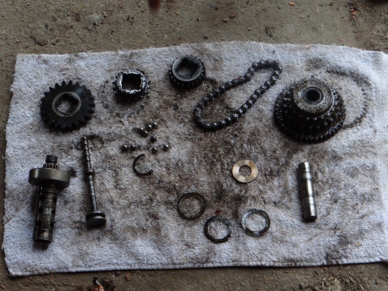

Bon alors on démonte toujours
là on y est
tout est à terre
on range un peut
et on peut voir le circlips qui est kapout de plus j'ai 10 billes au lieu de 12 ??? elle sont passé ou les autres Question
pas grave sa se trouve un petit tour sur le cite 123roulement
j'en profite pour changer quelques roulements et joins
voila c'est tout pour aujourd hui king
2 Re: Bouyer 605B le Dim 31 Mar - 7:55
Bravo bouyer du 57, à voir la photo, la pièce cassée en deux ça n'a pas l'air normal car les surfaces ne sont pas usinée, en revanche si cette pièce est "enserrée" dans un logement "ajustée" et maintenue en place cela peut tenir comme ça il faut voir le montage...en tout cas merci pour les photos.
Je te souhaite bon courage pour la suite. Very Happy
3 Re: Bouyer 605B le Dim 31 Mar - 9:40
Bonjour je vient de regarder dans la vue éclaté et là pièce et comme sa d origine sa rassure lol!
donc j'ai fait le compte il me faut study
4 roulements : 1 pour la boite; 2 pour la prise de force et 1 pour le pignon intermédiaire
12 billes de diamètre 8mm
4 billes de diamètre 5mm
