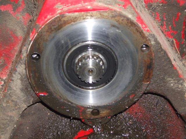

bonjour à tous
la cure d'étanchéité du 888 commence par le pont.
les fuites sont identifiées : les deux joints spi des freins .
comment ça se change ces bêtes la ?
 faut il que je j' ouvre la boite ?
il faut que je le sorte avant de commander un neuf car les cotes ne sont pas écrites coté visible!!!
merci de votre aide
Nicolas

Salut,
Ce que tu nous montre sur ta photo, ce ne ont pas des joints mais des roulements (probablement étanches 2 faces).
Pour les sortir, il va falloir ouvrir les deux cotés et sortir l'arbre.
Nikro

3joint spi 888 Empty Re: joint spi 888 le Jeu 11 Juil - 20:22
Bonsoir nicolas et nikro, il s'agit bien d'un roulement étanche tu peut tenter de le sortir avec un extracteur à inertie si il est pas trop dur et au remontage du neuf un peu de pâte à joint pour parfaire l'étanchéité Very Happy

nicolas 49
bonjour à tous
merci pour vos réponses.
donc me voici avec trois roulements à changer car quand je met le rota, celui de la prise de force fuit a plein !!
avec un extracteur a inertie, Pascal,on peut les sortir sans enlever l'arbre ???
merci
Nicolas
5joint spi 888 Empty Re: joint spi 888 le Ven 12 Juil - 21:20
Oui c'est possible, c'est pas pire que de sortir des cage de roulement d'un fond de boite de vitesse on est parfois obligé de souder un outil sur le roulement ça aussi l’avantage de le décoller par l’effet de la dilatation Exclamation

Sur la doc de Nikro , il y a les numéros de roulements et la taille des joints :
/!\ attention /!\, il y a deux montages : moyeux coulissants ou moyeux fixes
bonne réparation

Salut,
Bien vu Sofravi, pour l'idée de la doc. car dedans il y a deux références !
Celle à 4 chiffres (6204 par exemple) est une référence universelle de roulement ; au moins chez SKF, INA, ...
La seconde à 5 ou 6 chiffres doit être une référence BOUYER, mais celle-ci ne nous servira plus car tout le monde sait ce qu'est devenu BOUYER.
Bonne restauration, et pour les joints et roulements, fait des devis chez différents revendeurs, surtout des spécialistes qui ne font que ça car les prix varient énormément (comme les courroies).

nicolas 49
bonjour à tous
et merci pour le tuyau ! j'ai vu la référence et j'ai trouvé des roulements "étanche à l'eau ". est ce que ça marche pour
l'huile ? je vais essayer d' ouvrir par les cotés pour les sortir.
je vous tiens au courant avec des photos mais pour l'heure je m' occupe de bébé..
tu sais ce que sait Nikro...
Nicolas
9joint spi 888 Empty Re: joint spi 888 le Sam 13 Juil - 9:57
Nicolas si le bébé arrive pas à dormir tu lui fait faire un tour de motoculteur lol!
j'ai trouver ça qui explique bien comment sortir tes roulement sans tout démonter :
et puis ça existe aussi tout fait :
Bon WE @+  pascal

nicolas 49
bonjour à tous, super Pascal pour le lien ! je m' y attelle !
par contre pour le petit on va attendre, il a 3 semaines ...
bon weekend
