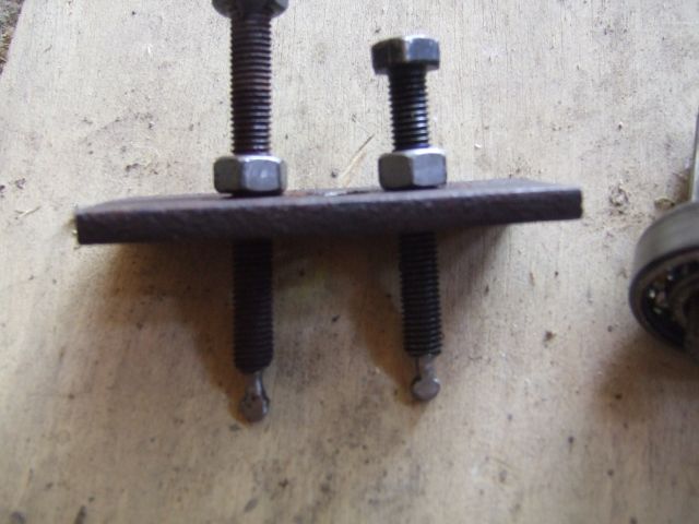

je suis  enfin parvenu à sortir mes roulements du pont de mon 888.
grâce au lien que Pascale a trouvé:

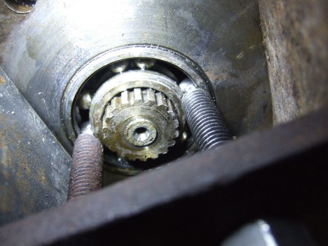

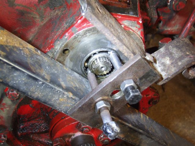

je me suis fait un outil similaire.par contre on ne peut pas vraiment prendre appui sur l'arbre car il est coulissant et on risque d' endommager
la mécanique.
voici l' arrache
j'ai chauffé un peu à la lampe à souder, mis deux entretoises solides sur le flanc du pont et y a plus qu'a serrer.

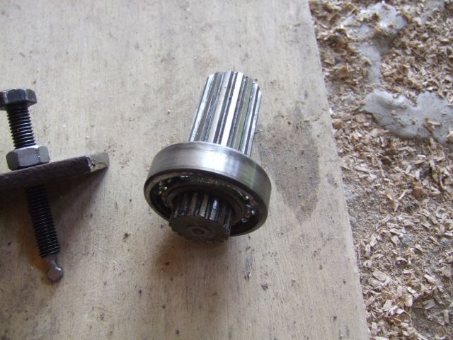

Ca sort doucement. le roulement reste sur l' arbre et on a plus qu a le sortir un tapant doucement sur l étau.

hélas non le plus dur n'était pas fait !
le pire était le roulement de la prise de force. en fait il était mort au point d' avoir une bille dans le pont !!!
c'était ça le jeu.......
du coup, extraction en deux parties.la petite bague prise sur l'arbre est sortie en soudant les tiges de l'extracteur maison.
pour l' autre partie, j'ai juste eu besoin de chauffer tout le tour avec la baguette et tapoter.
dis comme ça ça a l'air simple mais j' ai bien sué.
après: 123 roulement et repose.
