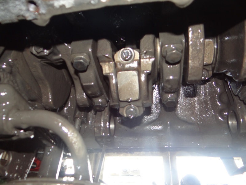

Donc j'ai commencé par le déculasser , puis j'ai enlever le carter qui laisse voir une belle sauce grisatre
pour ne pas laisser le moteur comme ça j'ai mis du fioul dans les cylindres  celui du milieux c'est vidé en une nuits les autre on l aire de tenir on verra bien , j'espère que c'est pas un mauvais signe
J'ai oublié de parler du joint de culasse , il n'est pas fissuré donc j'ai bien peur que le problème ne vienne pas du joint mais de quelques choses de pire  (chemise fendu , culasse percé )
Mais au premier coup d'œil la culasse a l'aire d'être en bon état
Puis  je ferais prendre on bon bain de gasoil pour nettoyer tout le moteur
On verra bien pour la suite

Il doit y avoir un problème de compression sur le cylindre du milieu vu qu'il s'est vidé en une nuit, à ta place je continuerais à démonter le reste afin de contrôler les chemises et les pistons,et en profiter pour changer la segmentation et les coussinets

alors quelques nouvelle du tracteur aujourd hui je lés déchemisé
donc le moteur est tout nu
oui on vois au travers lol!
donc tout est là bien ranger prêt a être remonté
mais avant on change les joints des chemises qui étaient un peux kaput comme on dit dans la régions et aussi les coussinets de bielle qui on prit un peut d'usure,
le reste seras remonté comme ça (Si on voulait tout changer c'est 5000€)
j'attend donc les quelques pièces pour Lundi soir

J'ai donc changé les segments et les coussinets donc tout pouvais bien être remonté .
Je commence par les chemises
C'était pas facile
après le piston  la une petite astuce pour remonter un sers câble autour des segments on positionne et un petit coup sec avec le manche du marteau ca rentre tout seul
Je serre les coussinets je remonte le carter 21 vis 17minn =)
je remonte la culasse je met en place l'alimentations diesel
après avoir purgé le circuit un grand coup de démarreur et le moteur redémarre
grande satisfaction tout marche comme sur des roulettes
je remonte tout le reste du tracteur filtre durite capot ...
Maintenant il est comme neuf et le petit John Deere à l'aire bien sur de lui
