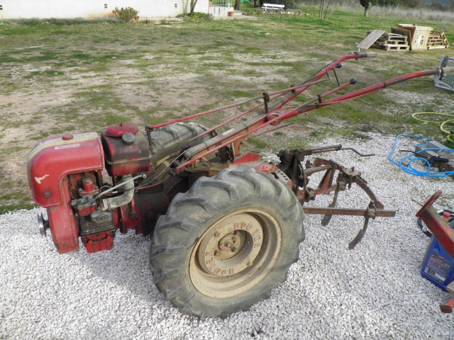

Je me suis fait un petit voyage la semaine dernière de 700 km a/r pour ramener ça :

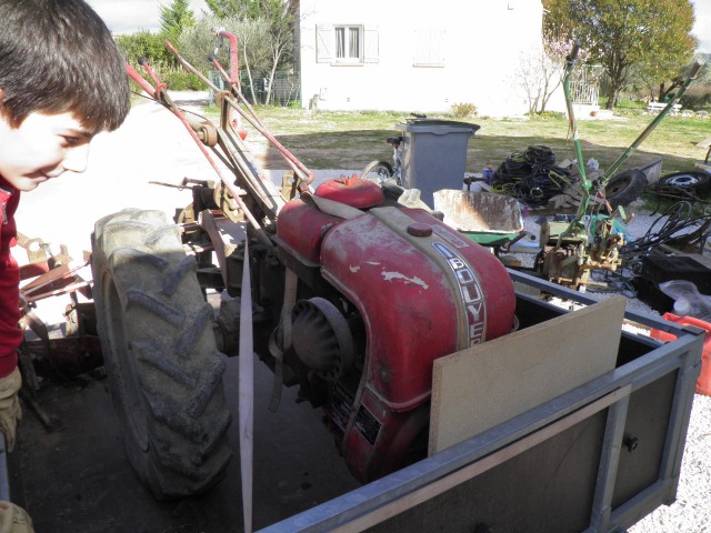

Après sa descente de la remorque :

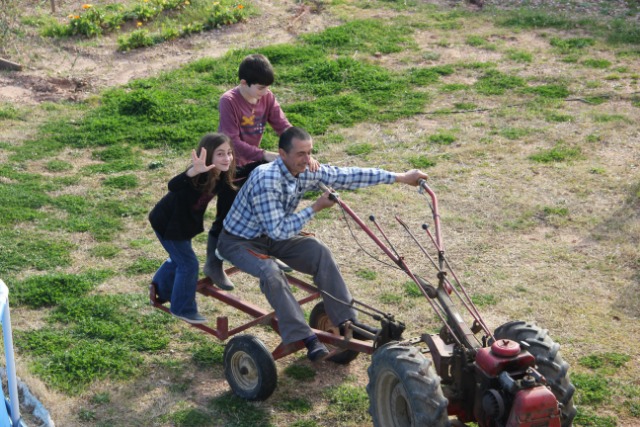

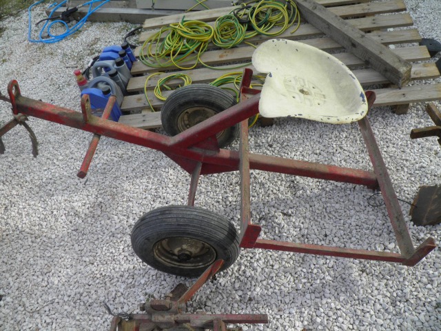

Un magnifique sulky :
Une charue 2 socs :

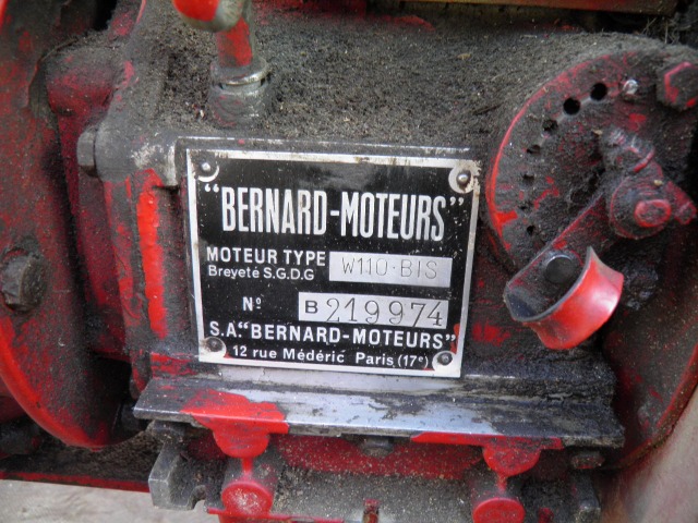

Très peu de compression mais ça démarre quand même à la corde.
J'ai déculassé car je soupçonnais la soupape d'échappement brûlée : bonne pioche !!!
Mais en option j'avais aussi le joint de culasse brûlé, les guides de soupapes avec un gros jeu, bref, j'ai installé une culasse que j'avais préparé pour mon PP3B en attente de moteur.
2 coups de manivelle plus tard, ça démarre en ratatouillant :
Un petit réglage d'avance à l'allumage plus tard et hop ! :
