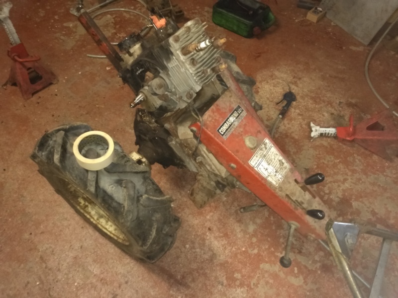

Pour commencer avant de faire une restauration complète de la carrosserie, j'ai voulu savoir si le moteur et la boite était en bon état . donc j'ai commencer par remettre le moteur en marche , une après midi plus tard après m’être battu Twisted Evil  avec le carbu (démonté 4 fois car plein de dépôt) il se met en route avec un vacarme pas possible car les joint d’échappement sont naze. Donc découpe de nouveau joint dans du joint spécifique pour haute température , soudage d'une plaque sur le derrière du pot avec une plaque de 2 mm car c’était fendu et remplacement des goujons (dont un où j'ai perce et refait le filet sur la culasse car il a cassé).
 ensuite essai de traction ....ça a l'air daller sauf que la garniture d'embrayage était décollé  Evil or Very Mad  donc j"ai du refaire faire l'embrayage.
Ensuite démontage du motoculteur   Surprised
En démontant le moteur bien sur j'ai abîmé  Sad  le spi en sortie de vilebrequin donc j'en ai commandé un sur 123 roulement et j'en ai profiter pour refaire l' étanchéité des deux plaques avec du papier epais et de la pate a joint.

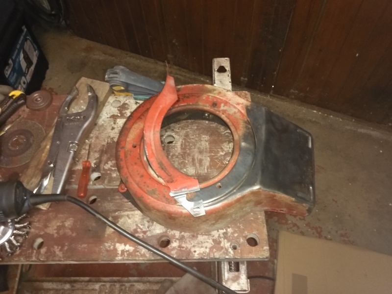

Et le décapage commence . Arrow  Arrow  Arrow
Pour certaines pièces où on ne peut pas gratter avec la brosse sur la disqueuse je les sable avec une de mes invention  Idea pour ne pas gaspiller le sable...(de petites pièces car le compresseur n'est pas assez puissant et tourne en permanence.
Voici toutes le pieces propres  Smile
