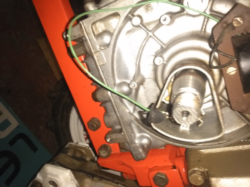

Et la encore un soucis je commence a remonter les axes de roues sur la boite et la malheur en les serrant le joint de boite se met a suinté donc au final démontage entier de la boite
et enfin remontage
Là réglage de écartement du rupteur et petite modif pour l’arrêt du moteur.
et remontage
