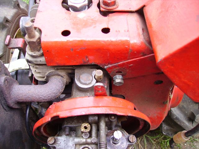

Je vous joint une photo du carbu, car j'ai un doute!
A quoi correspond cet vis en bas à gauche de la cuve?
Et celle-çi sur la pipe d'admission, c'est la richesse si je ne me trompe pas?
Merçi de m'éclairer!
A+ Didier

j ai un bernard avec un carbu ..presque semblable ..
l 'une des vis sert à règler "la richesse" .. l'autre ..je pense.. le ralenti
voici un lien .explicatif sur TMA...
selon les modèles la vis du dessus , est hors carbu , sur la pipe admission ...
bon dépannage didier

Mon modèle n'a rien à voir avec le carbu dont tu parle, c'est pour çà que je tenais à mettre des photos, reste toujours la question des vis de réglage.
A+ Didier

J'ai enfin le renseignement pour mes vis, (c'était la question), le ralentit et la richesse, je sais désormais ou ils se trouvent.
A+ Didier
