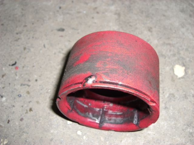

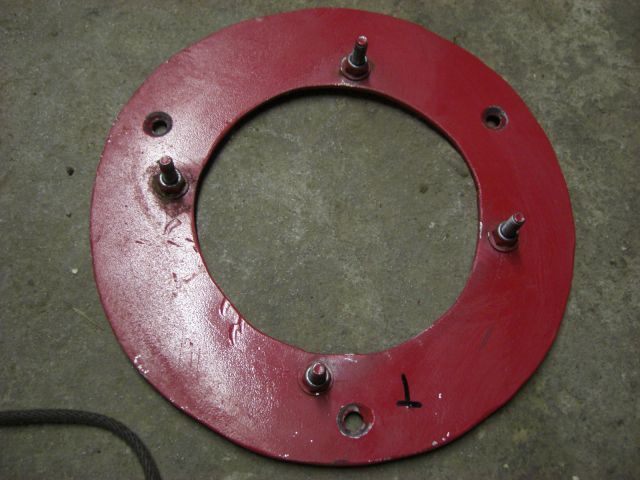

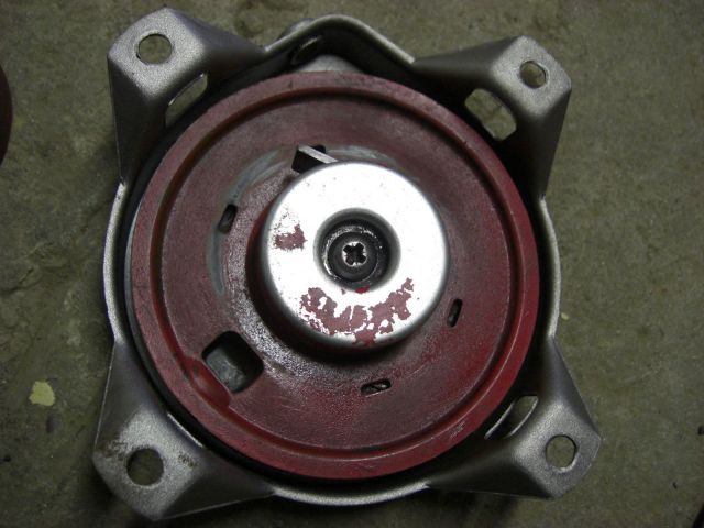

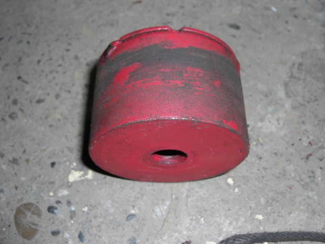

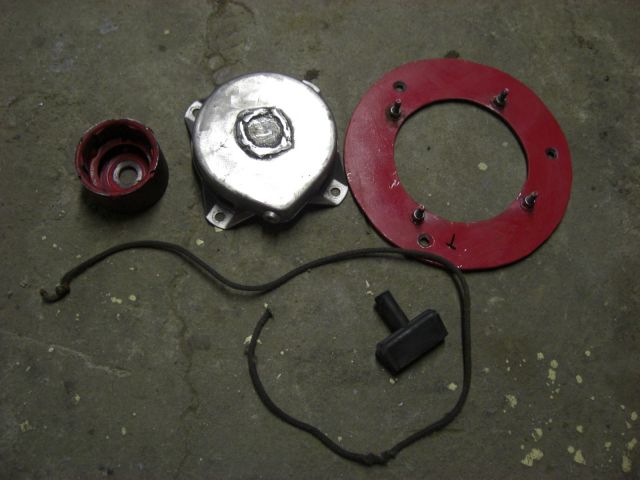

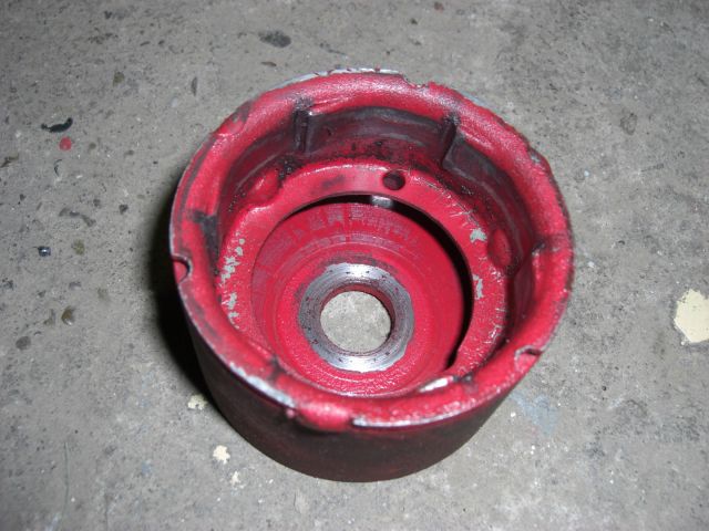

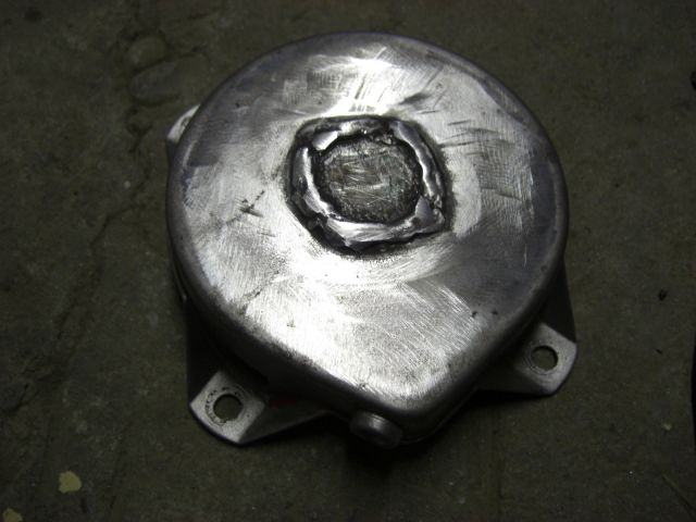

Assez parler voici comment je l'avait adapté:
L'ensemble des pièces.
Une grande rondelle pour pouvoir fixer le lanceur en récupérant
les 3 trous d'origine de la volute du moteur.
Le lanceur (démonté dans mon cas)(c'est au niveau de la soudure
qu'il avait cassé)
Et la cloche crantée pour la dent de loup!(elle est soudée dans
une pièce que j'ai du usiner pour pouvoir la visser sur le
volant moteur)
Vue approximative de l'ensemble monté.
A+ mathieu

Je suis attiré par l'adaptation du lanceur mais outre l'entretoise (couronne) permettant de fixer à 4 trous et les trois trous d'origine, je m'inquiète pour la pièce que tu as fabriquée qui est soudée sur la rosace d'origine Briggs qui contient les crans à l'intérieur, cette pièce est spéciale, je vois que tu l'as fais au tour dans la masse.moi je ne possède pas de tour...
Est-elle indispensable ? la pièce d'origine ne s'adapte pas ? il manque de la hauteur ?
Au niveau de la fixation de cette "poulie" avec les crans elle est maintenu uniquement avec l'écrou ? puisqu'il n'existe pas de mèplat sur l'axe...
Je te remercie encore.
Cordialement.
Je parle de cette pièce :
Bonsoir barn!
Pour ce qui est du démarrage à la corde classique je tourne toujour le moteur à la main dans le sens inverse de sa rotation jusqu'à ce que j'arrive à une compression ce qui me laisse beaucoup d'inertie avant la prochaine,donc plus de risque de se faire mal! Twisted Evil
Oui la pièce dans laquelle est soudée la rosace je l'ai fait au tour!
Effectivement il manque de la hauteur,mais tu pourrai événtuellement en faire une similaire à partir d'un bout de tube ayant comme diamètre intérieur celui de la rosace à l'extérieur,puis de souder une rondelle à l'autre extrémitée du tube avec comme diamètre intérieur celui du vilebrequin!
Concernant l'entrainement il se fait comme la poulie d'origine juste par serrage de l'écrou et ça fonctionne très bien puisque à chaque fois que tu demarre ton moteur tu a tendance à serrer d'avantage ton écrou et non l'inverse!
J'ai aussi du agrandir le trou d'origine de la rosace pour l'écrou puisse passer!
Pour plus de renseignement n'hésite pas! Very Happy
