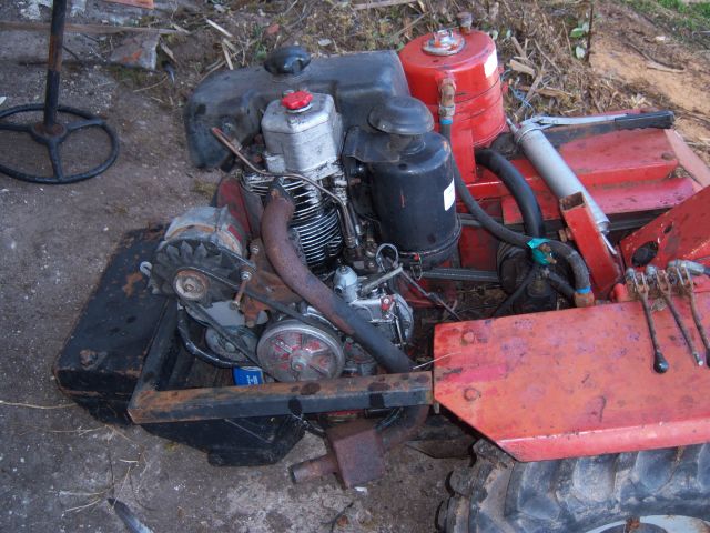

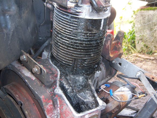

cette semaine, j'ai commencé la remise en etait du lama de mon frere qui etait un peut a l'abandon...[Vous devez être inscrit et connecté pour voir ce lien]
premiere etape, un gros coup de karcher, et je commence a demonter...[Vous devez être inscrit et connecté pour voir ce lien]
bien sur a chaque fois que je demonte un morceau, je repasse le karcher!!
et apres? je continue a demonter!!!

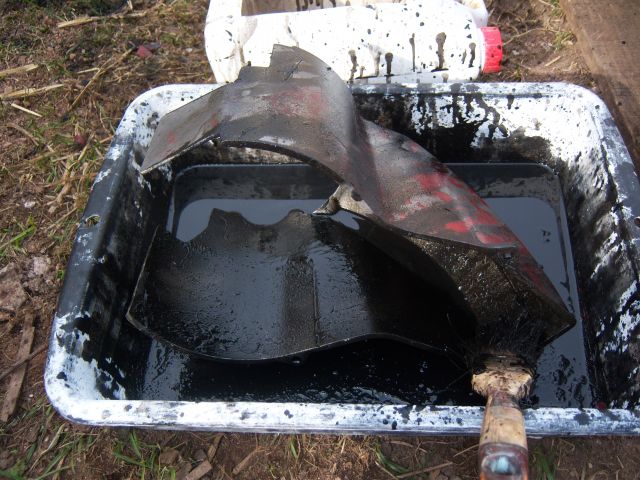

le diluant peinture!! il n'y a vraiment que ca qui fonctionne!!

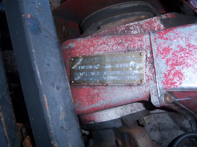

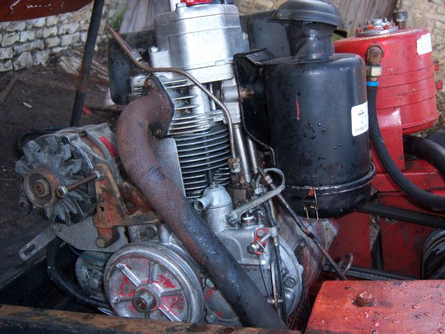

apres beaucoup de karcher et de diluant, on arrive enfin a avoir un moteur a peu pres propre!!!
maintenant on peut meme lire la plaque... oui je sais on ne voit pas très clairement mais chez nous en lorraine, on a vraiment trop de soleil...

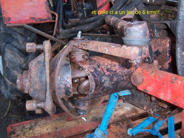

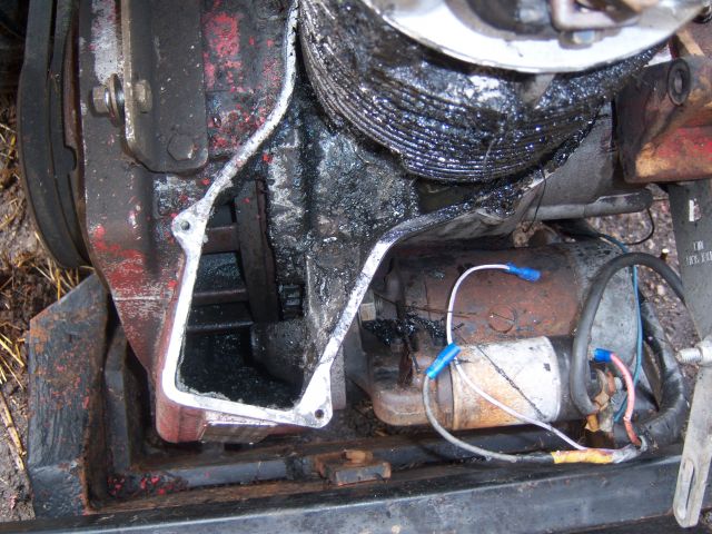

le plus compliqué commence, les problemes apparaissent, les pieces cassés sont maintenant visible...
il manque pas un roulement là? je dis ca, je dis rien....
il me semble que là, ca ira mieux non?

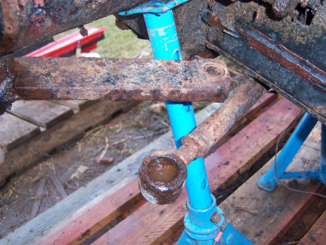

une rolule cassée, merci a l'elastique qui la maintenait en place!
et de l'autre coté, c'est pas mieux

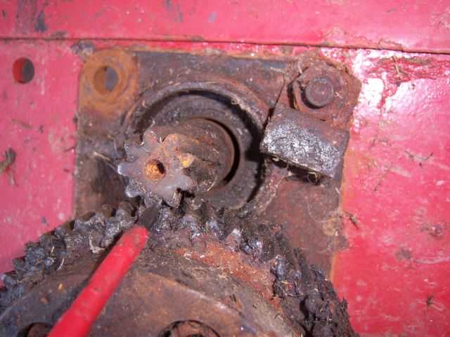

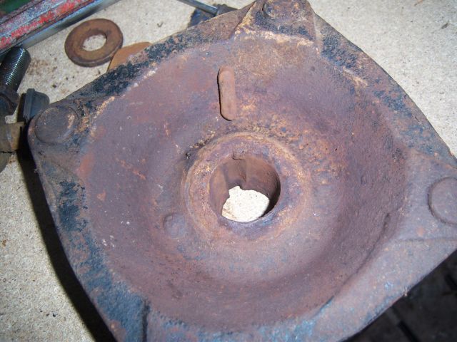

la clavette, enfin ce qu'il en reste, a fait un peu de mal a l'interieur ..., je me disais, il y avais un peu de jeu, environ 1/4 de roue....
rien de bien inquietant pour l'instant je pense, avec un peu de bricole, on fait des miracles....

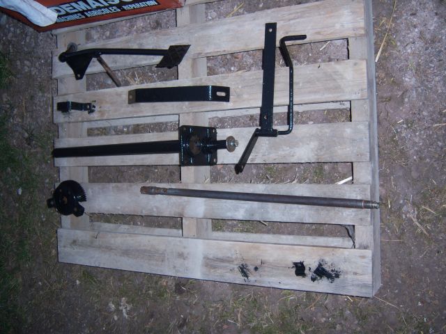

cette semaine a été bien chargée, la remise en état du lama bien avancé voici quelques photos.....
démonter, c'est pas le plus dur!,

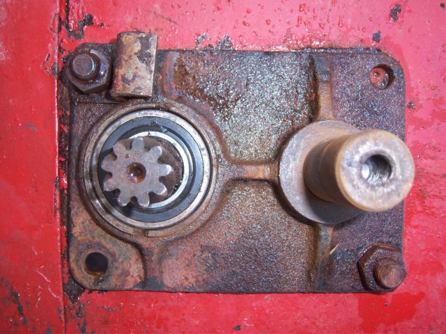

au cour du démontage, on en profite pour résoudre quelque problèmes... la pédale d'embrayage était complètement usée , le jeu devait étre réduit , 2 rondelles épaisses soudées de chaque coté et hop, un tige filetée neuve retravaillé fera l'affaire, et permet un réglage plus précis....
résolu aussi le pb de clavette....un produit miracle a tout résolu...
et je remonte....

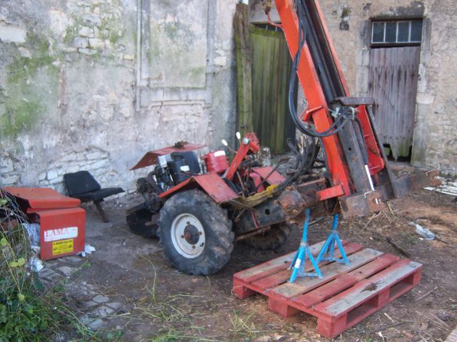

voilà ou j'en suis ce matin...
il me reste a trouver 2 rotules (j'ai un peu de mal... si qqun a des tuyaus ...) une batterie, et un alternateur, j'ai essayé de le faire tourner a la perceuse, mais je n'arrive pas a faire sortir le moindre volt.....mais peut étre que je m'y prend mal....
je vous tiens au courant , des prochains avancements....
