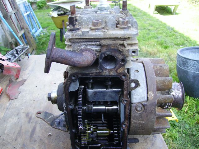

Je prend un peu de temps, afin d'ouvrir le Bernard 117bis que j'ai récupèrer sur un autre 223-50, dont la restauration viendra ensuite.
Ce moteur a de l'allumage, le carburateur a besoin d'un nettoyage, mais le principale soucis est la pipe d'échappement, désserrée.
Changement moteur sur le 223-50 26.157

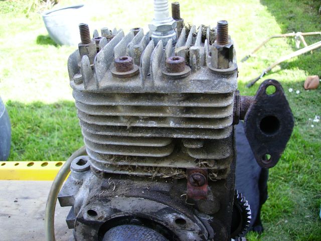

J'ai donc démonter la plaque de régulation pour pouvoir démonter la pipe.
Je vais en profiter pour nettoyer ce moteur!
Changement moteur sur le 223-50 26.158

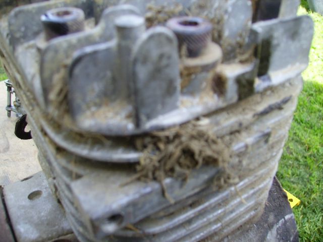

De l'herbe, de la terre, une bonne partie est tombée lors du démontage!

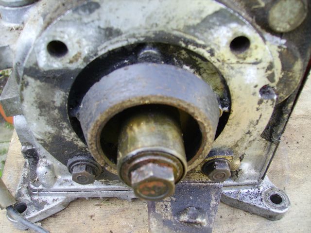

L'embrayage, malgrés son age est encore bon! Very Happy
