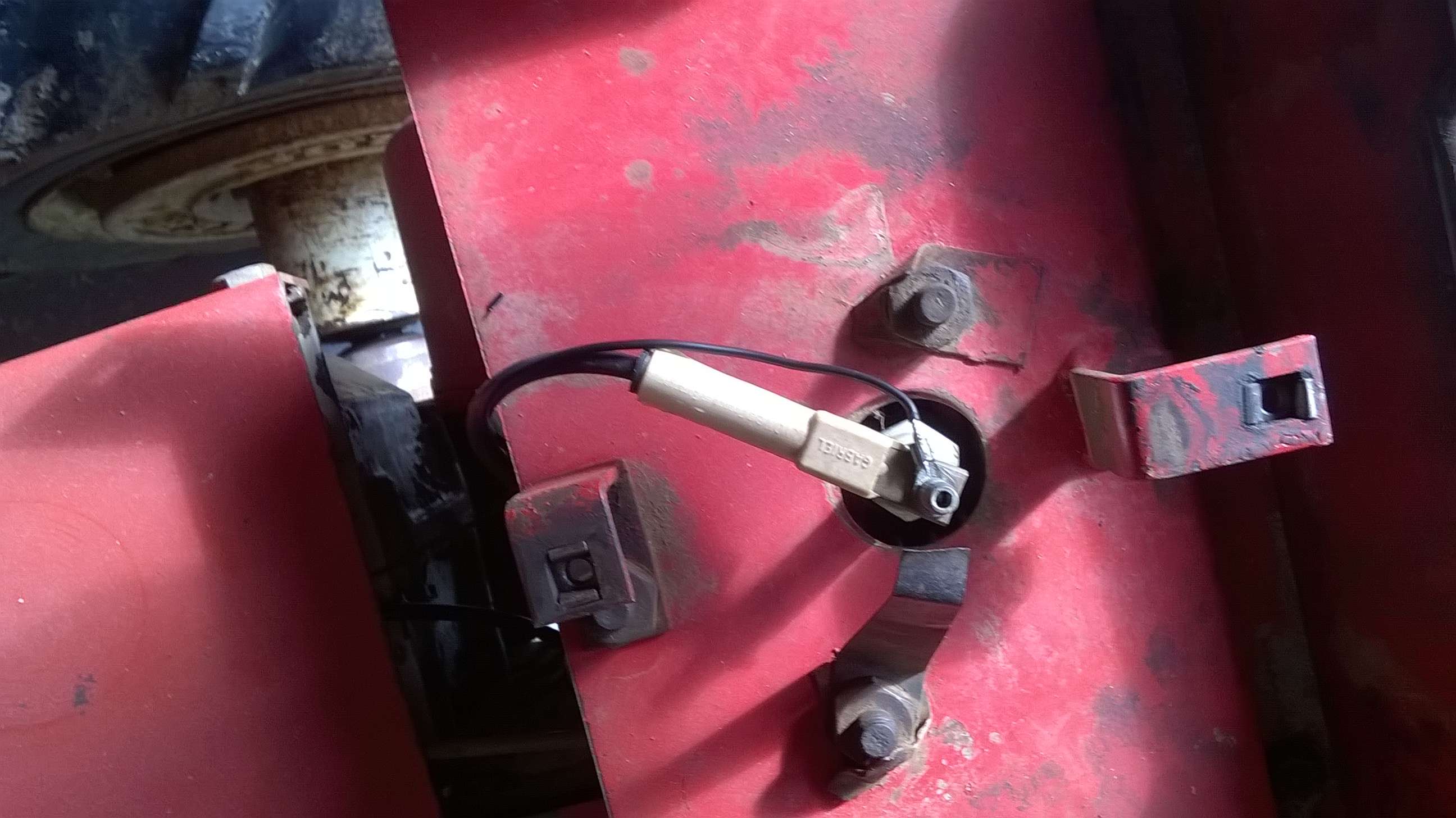

Coté bougie j'ai simplement mis une cosse sur le fils et branché le tous sur la bougie :
Le fils est attaché sur le guidon avec des cerflex et ensuite il passe avec les autre câble dans le carter.
